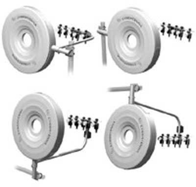

cookie monster Geplaatst: 11 november 2020 Geplaatst: 11 november 2020 Hoe noemt dit type "schoteltje" ook alweer ?? Destijds heb ik er artikels over gelezen !! Er zijn er daarvan ook wel enkele verkocht !! Ik vind die wel lelijk , maar .... voor multi-ontvangst zo te zien zou het wel gaan ?? Want zijn de voor- & nadelen ?? Hoe breed kan je met zo'n antenne in de clarke-belt ontvangen ?? Een echt onopvallende opstelling kan je het ook niet echt noemen 🤫 C o o kie M o nster C U L'8'R WEIRDOGAToRS I was born once , as an invasion of the bodysnatchers , but the doctor did get a brain-attack !! my name: breedbandwurger 1967 casa CM: FTA DVB-S & FTA DVB-S2
smetje limb.BE Geplaatst: 11 november 2020 Geplaatst: 11 november 2020 21 minuten geleden, cookie monster zei: Hoe noemt dit type "schoteltje" ook alweer ?? Destijds heb ik er artikels over gelezen !! Er zijn er daarvan ook wel enkele verkocht !! Ik vind die wel lelijk , maar .... voor multi-ontvangst zo te zien zou het wel gaan ?? Want zijn de voor- & nadelen ?? Hoe breed kan je met zo'n antenne in de clarke-belt ontvangen ?? Een echt onopvallende opstelling kan je het ook niet echt noemen 🤫 Satelliet cybertenna werkt volgens het principe van een composietlens , waarvan het brandpunt zich op een afstand van ongeveer een meter achter de lens bevindt. Het antennemateriaal bestaat uit een halfgeleider die bijdraagt aan het breken van radiogolven. 1 Db. 900UHD 2X. 4x twin lnb 1x bosat 1.50m .Dreambox 7020hd v2 . Dreambox 800 Db 8000 1x. Db 800se Db 2X 500HD Sab unix triple 2x. Xsarius Galaxy 4K. Gigablue trio. Gigablue Quad Plus. Zgemma H7 Cabel en Sat Samsung UE65MU7070 4K Ultra HD Smart LED Samsung UE46F6650SSXXN led 1x LG 60"lb 870v
cookie monster Geplaatst: 11 november 2020 Auteur Geplaatst: 11 november 2020 Dikke mercikes 🙂 C o o kie M o nster C U L'8'R WEIRDOGAToRS I was born once , as an invasion of the bodysnatchers , but the doctor did get a brain-attack !! my name: breedbandwurger 1967 casa CM: FTA DVB-S & FTA DVB-S2
Satfeeds-DX Geplaatst: 11 november 2020 Geplaatst: 11 november 2020 Het is een CyberTenna S64 (zie test) http://secure.olbort.com/cybertest.htm 1 Edision Piccollo Benelux Edition en VU+ Zero 4K Cahors Big Bisat : 19,2°E, 23,5°E, 36°E, 39°E, 46°E, 52,5°E Triax 88 cm: 13°E, 1,9°E Triax 64 cm: 42°E Triax 78 cm: 8°W Maximum E-85: 28,2°E, 21,5°E, 16°E, 10°E, 5°E, 1°W, 5°W Maximum E-85: 14°W, 22°W, 30°W Visiosat 90 cm: basis 7°E die draaibaar is van 70,5°E tot 45°W DVBT-TNT DAB+
cookie monster Geplaatst: 11 november 2020 Auteur Geplaatst: 11 november 2020 2 minuten geleden, smetje limb.BE zei: Satelliet cybertenna https://www.sat4all.com/forums/topic/175528-zoek-test-cybertenna-s64-ivm-balkon-opstelling 1 minuut geleden, Satfeeds-DX zei: CyberTenna S64 😊👌 C o o kie M o nster C U L'8'R WEIRDOGAToRS I was born once , as an invasion of the bodysnatchers , but the doctor did get a brain-attack !! my name: breedbandwurger 1967 casa CM: FTA DVB-S & FTA DVB-S2

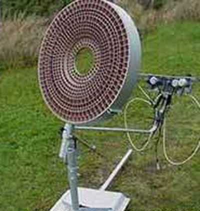

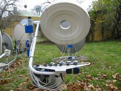

smetje limb.BE Geplaatst: 11 november 2020 Geplaatst: 11 november 2020 hier nog wat afbeeldingen 1 Db. 900UHD 2X. 4x twin lnb 1x bosat 1.50m .Dreambox 7020hd v2 . Dreambox 800 Db 8000 1x. Db 800se Db 2X 500HD Sab unix triple 2x. Xsarius Galaxy 4K. Gigablue trio. Gigablue Quad Plus. Zgemma H7 Cabel en Sat Samsung UE65MU7070 4K Ultra HD Smart LED Samsung UE46F6650SSXXN led 1x LG 60"lb 870v

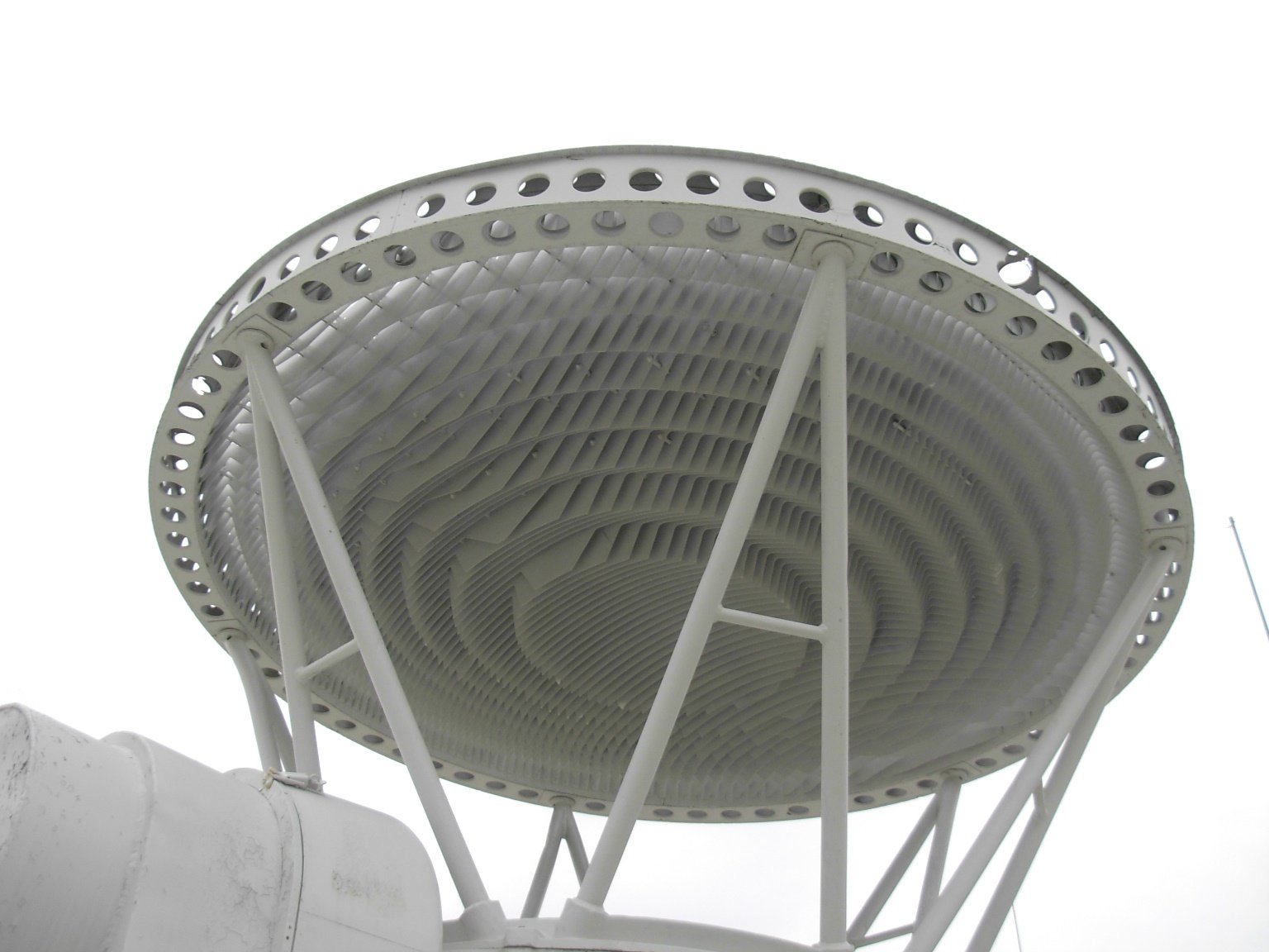

Sprietje Geplaatst: 12 november 2020 Geplaatst: 12 november 2020 Het is dus gewoon een lensantenne. Een lensantenne is een microgolfantenne die een gevormd stuk microgolftransparant materiaal gebruikt om de radiogolven te buigen en te focussen door middel van refractie, zoals een optische lens doet voor licht. Zie Wikipedia: https://en.wikipedia.org/wiki/Lens_antenna De hele grote lensantenne hier onder wordt gebruikt bij radar toepassing.

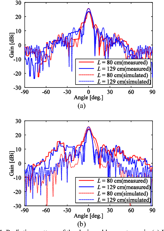

Sprietje Geplaatst: 12 november 2020 Geplaatst: 12 november 2020 9 uren geleden, cookie monster zei: Hoe breed kan je met zo'n antenne in de clarke-belt ontvangen ?? Dat valt best wel tegen cookie monster. De versterking neemt snel af, zie de bijlage:
Tonskidutch Geplaatst: 12 november 2020 Geplaatst: 12 november 2020 Ik heb het destijds 2006 ~7 onderzocht voor op mijn balkon waar "geen schotel" mocht staan. Als alternatief is dat wel een geinig ontvangst antenne principe, maar deze is al jaren lang niet meer leverbaar. Als je binnen de -5 graden en +5 graden blijft (dus 10 totaal) is de versterking best aardig te noemen. Maar ook de tests waren natuurlijk met oude beams, of je met de zenders op 8PSK diezelfde resultaten meet is mij te hoog boven m'n pet. Revelations, Sunset Mix Alina Kiya, Full Intention

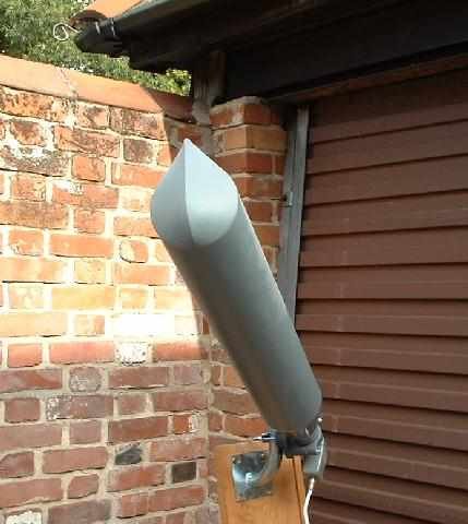

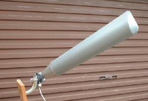

Sprietje Geplaatst: 12 november 2020 Geplaatst: 12 november 2020 (aangepast) Ach, met heeft in het verleden wel meer vreemdsoortige antennes bedacht. Wat dacht je van de pijpantenne? Het is geen schotel dus te gebruiken bij een schotelverbod maar de versterking is bedroevend. De pijp schermt alleen de signalen buiten de uitrichting af. Hier vind je meer info: https://hometheaterhifi.com/volume_10_4/pulsat-lx-2000-satellite-antenna-12-2003.html 12 november 2020 aangepast door Sprietje

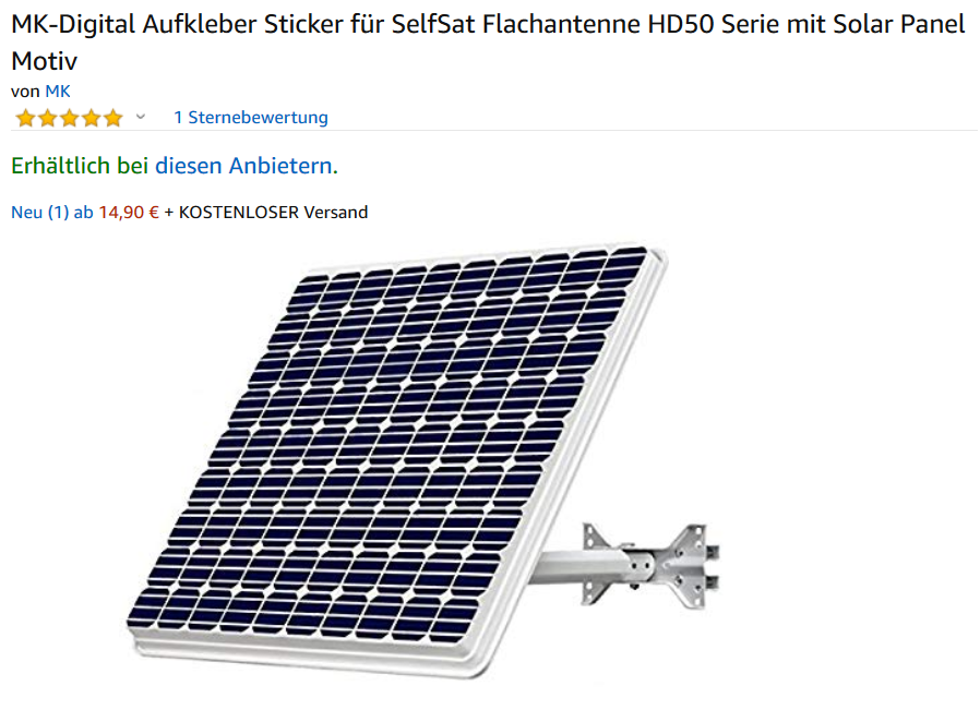

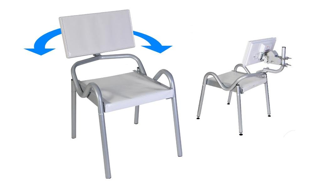

Sprietje Geplaatst: 12 november 2020 Geplaatst: 12 november 2020 Ach, als je geen schotel mag plaatsen dan is tegenwoordig de beste optie een vlakantenne die je eventueel beplakt met de folie met zonnepaneel motief. Ze geven een behoorlijke versterking. Het enige nadeel is dat ze maar op één satelliet gericht kunnen worden. Uitzondering is de vlakantenne die in feite uit twee afzonderlijke vlakantennes bestaat voor de Astra 19,2 en Hotbird. Als je hem draaibaar opstelt kun je ook flink wat satellieten ontvangen desnoods op een los te leveren nepstoel. 1
