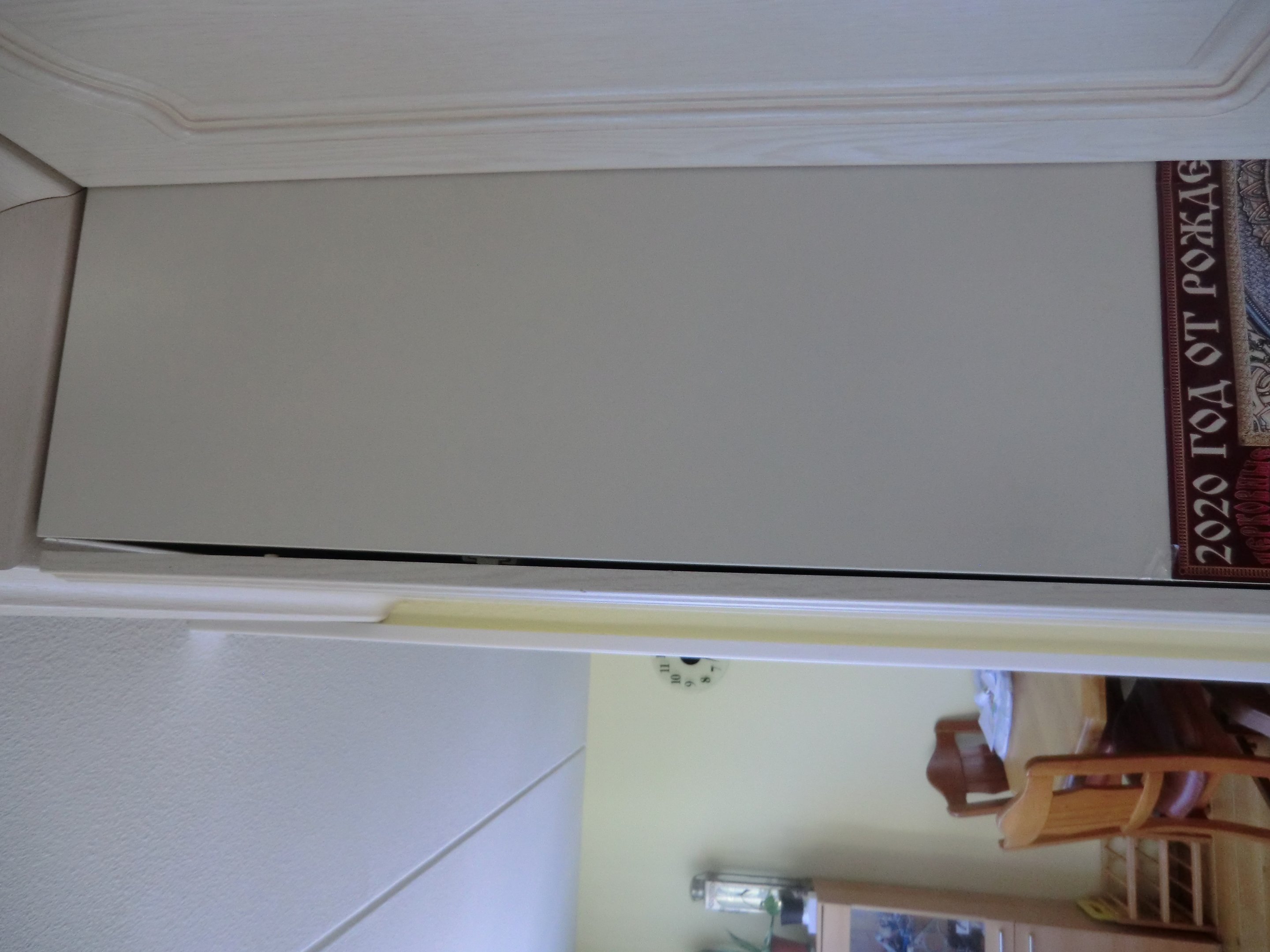

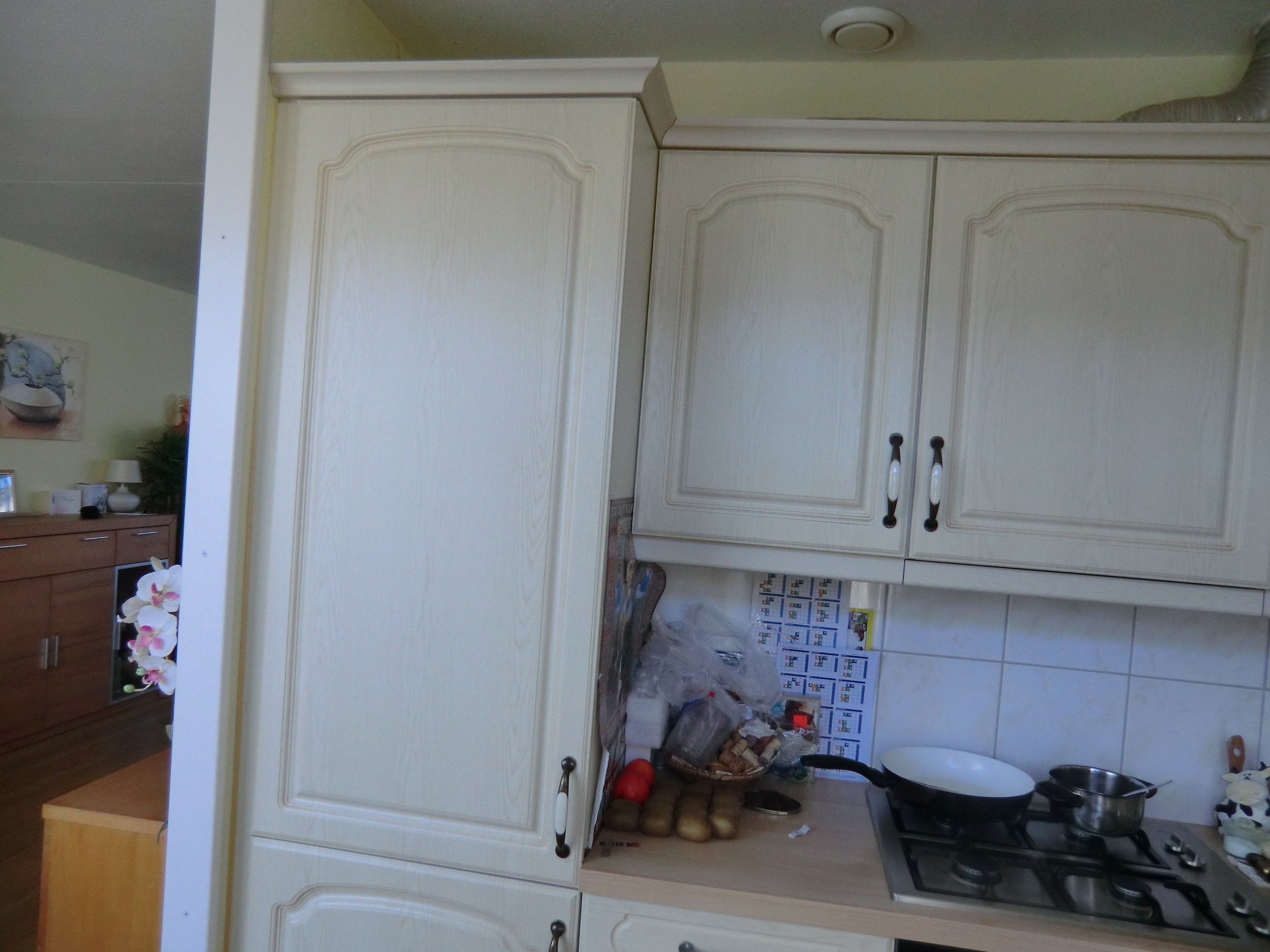

Ik heb ongeveer acht jaar geleden een nieuwe keuken laten installeren met koelkast en vriezer ingebouwd , de deuren zijn van MDF en nu zie ik dat de kier die tussen de koelkast deur en de deur van MDF vanaf de helft gaar wijken van 2 1/2 mm tot boven aan 8 1/2 mm mijn vrouw zegt och ik zie het al een tijd lang , ik ben bij de keukenzaak geweest en die zegt JA DAT KAN GEBEUREN NA ZOVEEL JAAR ,zou niet weten wat ik er aan kan doen. Ik heb zelf geprobeerd om de bovenkant dichter bij de koelkast deur te krijgen zonder resultaat . MIJN vraag aan jullie is :: is er iemand die hier ervaring mee heeft ???
Allereerst MDF of andere vezelplaten kunnen zeer zeker krom trekken al naar gelang van tijd indien ze niet aan beiden zijden behandeld of bewerkt zijn geworden.
Als er aan een zijde constant vocht of damp kan komen en de andere zijde droog is bijvoorbeeld.
Maar nu, of je er iets aan kan doen kun je alleen beoordelen als de deur uitgebouwd en ontmanteld word.
Verder lijkt het academisch wat je keuken leverancier ervan denkt, totdat je hebt geconstateerd hoe de achterzijde van het deurpaneel uitziet.

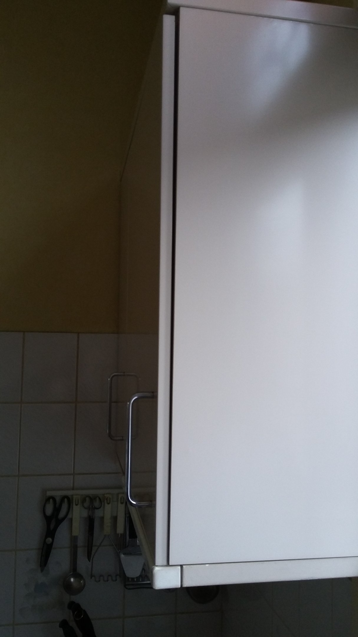

Onlangs was ik bezig met de afzuigkap boven kookplaat.
Toen het hele zaakje schoongemaakt en terug gezet was bleek ook dit kastdeurtje niet meer zo vlak aan te sluiten als vroeger...:
Over een hoogte van 70cm staat ie 4mm scheluw.
Dit kastje hangt er ruim 25 jaar. Deur is aan beide zijden uitstekend gecoat met polyurethaan.
Ik was zelf ook wel een beetje verbaasd dat MDF kennelijk toch wat krom kan trekken, maar mogelijk zit het kastje ook niet meer vlak tegen de muur.
