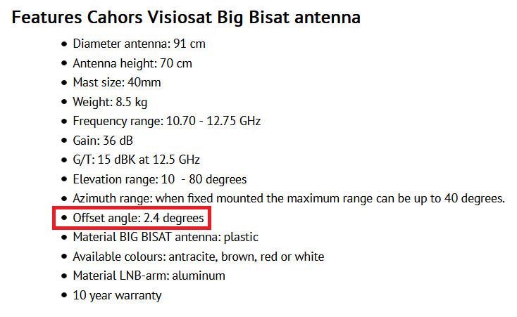

Tja, hier had ik ook al aan gedacht. Daarom ben ik eens op zoek gegaan hoe groot de offsethoek van de BigBisat is. Nou, dan kun je lang zoeken. Maar wacht, op een hele bekende Nederlandse website wisten ze de offsethoek aan te geven en wel 2,4 graden.
Belachelijk natuurlijk. Een schotel met een offsethoek van 2,4 graden is nagenoeg een prime focus schotel. Ze weten dus nog niet eens het verschil tussen een offsethoek en de openingshoek. Tja van de kennis van bekende Nederlandse webshops moet je het maar hebben.
