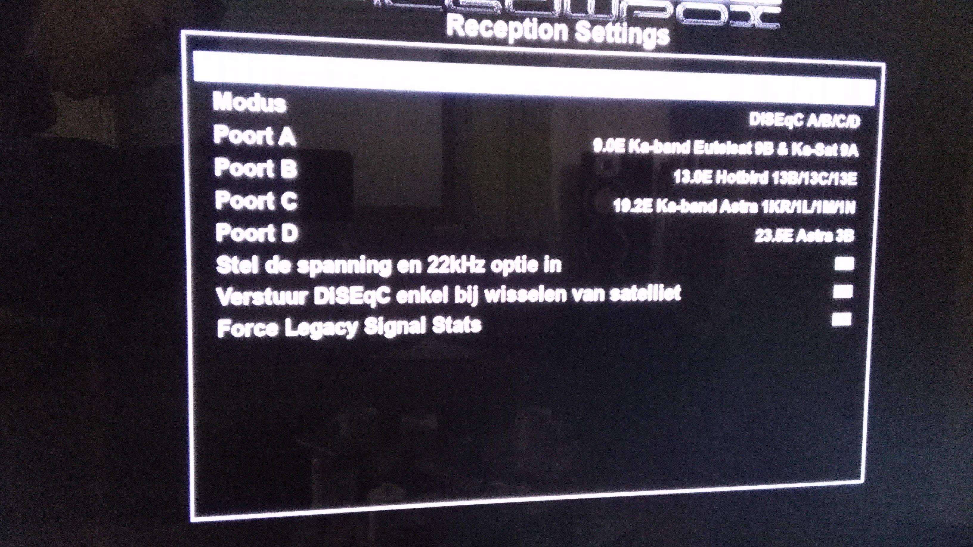

Maar 2 van de 4 satellieten kan ik ontvangen 13.0E & 23.5E
De 9E & 28,2E kan die wel de kanalen zien maar als ik van satelliet wissel zegt de decoder controleer tuner config ,
Heb al 100 dingen geprobeerd maar wil niet werken
Heb ook al in expert mode de instellingen gezet maar ook dan niet
Lnb Inverto M7 mono
Traix 80
Xsarius galaxy 4k
in je config staat helemaal geen 28.2 en denk de 9E moet KU band zijn

20 minuten geleden, bellejt zei:
Is idd waar ik weet nie van waar ik de 28.2 haalde maar is 23.5
geef eens aan hoe je 22khz enzo staan :
Polariteit (Ca, Cb) & band selectie (Cc) signalen voor de standaard feed (9˚E)
  • Ca 11-14V
  • Cb 16-19V
  • Cc 22KHz+/-4KHz

37 minuten geleden, bellejt zei:
  • Ca 11-14V
  • Cb 16-19V
  • Cc 22KHz+/-4KHz
Is nu door de een of andere reden alle 4 de satellieten aan't zoeken (kan de gegevens van de 9°E momenteel nie geven)
Nu wat is tuner A & B ?
lnb1 = a dus de linkse
