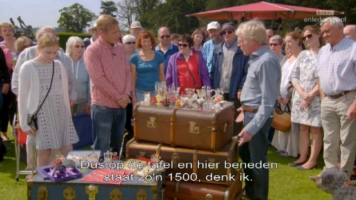

Kooskijker Geplaatst: 26 februari 2021 Geplaatst: 26 februari 2021 Hallo @ceesv nog even voor de duidelijkheid het gaat om de Technisat digit isio s2 satelliet ontvanger en kanaal 19 (BBC Entertainment), ondertiteling. ik lees dat er erg veel problemen zijn met betrekking tot BBC Entertainment ondertiteling. Ik vind het altijd jammer dat je in ontvangers niet zelf kunt beslissen waar en hoe je ondertiteling er uit komt te zien net als bij een normale computer. keuze van lettergroten kleur achtergrond etc. de data is immers aanwezig. de ontvanger is in het bezit van de nieuwste software. als er trouwens andere software voor is hou ik me aanbevolen voor een link. canadigitaal heeft gezegd het op te pakken, ik hoop dat dat het helpt en anders moet ik mijn Engels maar upgraden. ik krijg dan waarschijnlijk klachten van mijn huisgenoot wegens geluidsoverlast.Dank voor het beantwoorden. vriendelijke groet K hier een foto van het probleem.
