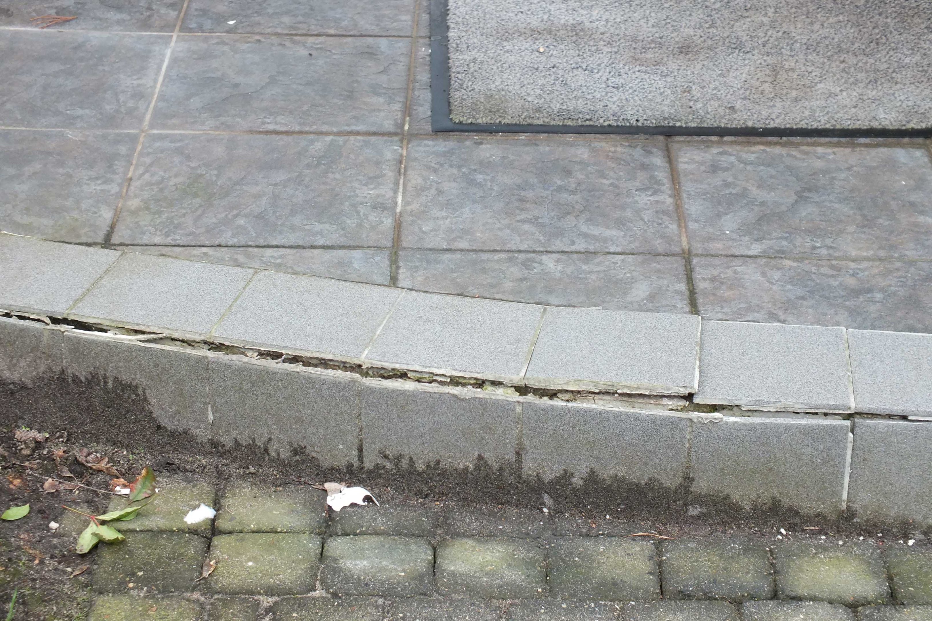

boudeman Geplaatst: 18 februari 2021 Geplaatst: 18 februari 2021 Op het bordesje bij de ingang van ons huis (altijd in weer en wind) zijn enige tegels (horizontaal en verticaal) losgevroren (zie foto). Ik aarzel of ze weer vast zal zetten met tegellijm of misschien nu met siliconenkit. Graag advies.
sat87 Geplaatst: 18 februari 2021 Geplaatst: 18 februari 2021 Zou een vorstbestendige en flexibele tegellijm nemen. Als voorbeeld Eurocol 720 unicol of PCI flexmortel XTR of Schönox SK. Ik zie niet zo goed op de foto of het natuursteen of keramische tegeltjes zijn, maar als ze van natuursteen zijn valt PCI flexmortel XTR af. Sat87, 87 niet mijn geboortejaar, maar begonnen met satelliet ontvangst. TBS5929 / TM5402 HD M3 /ClarkeTech5100C, 3x80cm 1x150cm 2x180cm 1x280cm schotels. KU, Ka-d, S en C-band, 76oost tot 61west
D.Quijote Geplaatst: 18 februari 2021 Geplaatst: 18 februari 2021 Ik zou Schönox SK gebruiken, is een poederlijm, dus zelf mengen, ook geschikt voor buiten. Natuurlijk wel de oude lijmresten verwijderen. M7 sat 801, Amiko HD 8155 en HD 8165 + combo

D.Quijote Geplaatst: 21 februari 2021 Geplaatst: 21 februari 2021 Ik zou ook onder de oude tegels de oude resten weghakken, dan glad afsmeren met cement, dan met een lijmkam 4 of 6 mm de lijm opbrengen. M7 sat 801, Amiko HD 8155 en HD 8165 + combo
