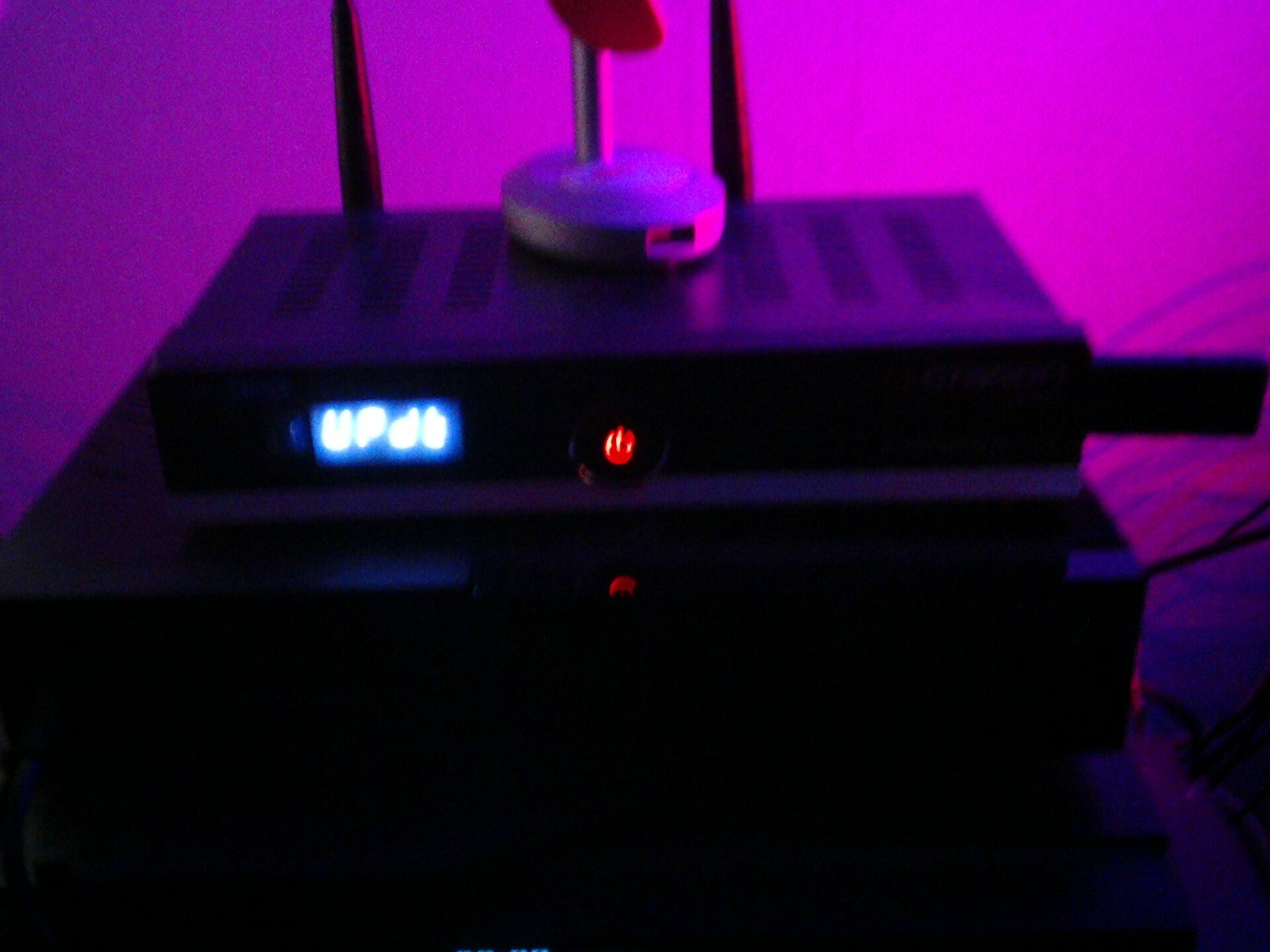

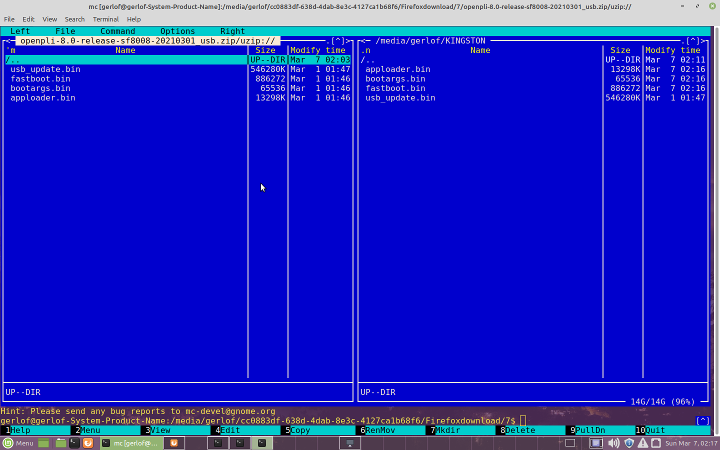

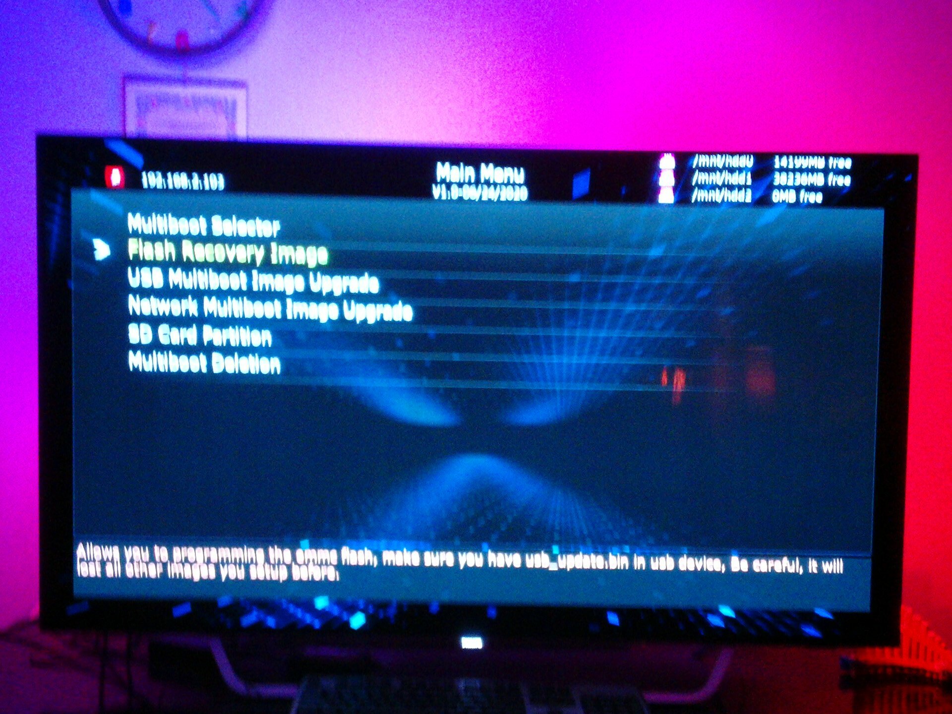

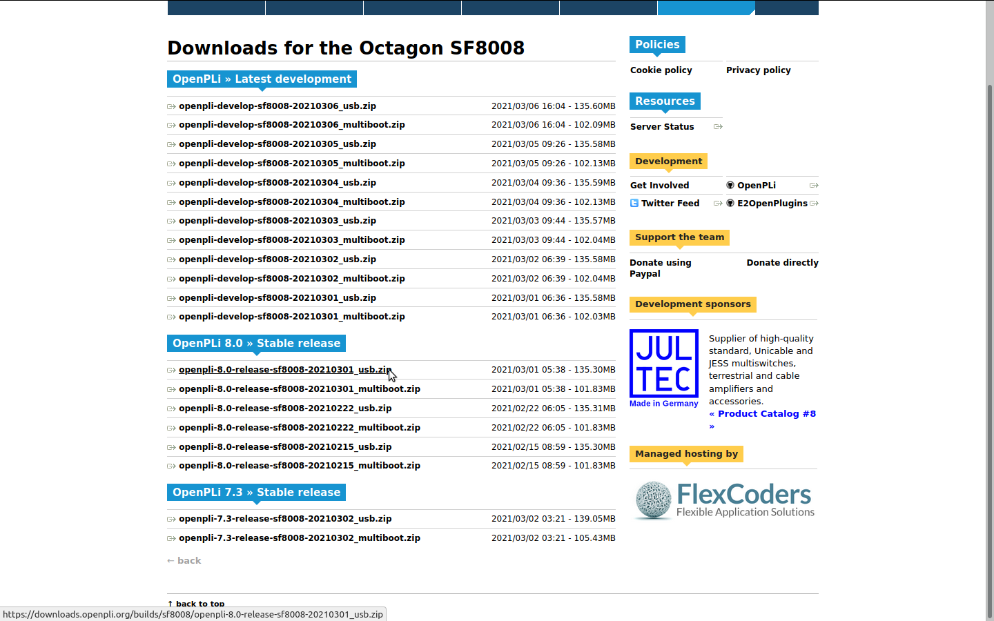

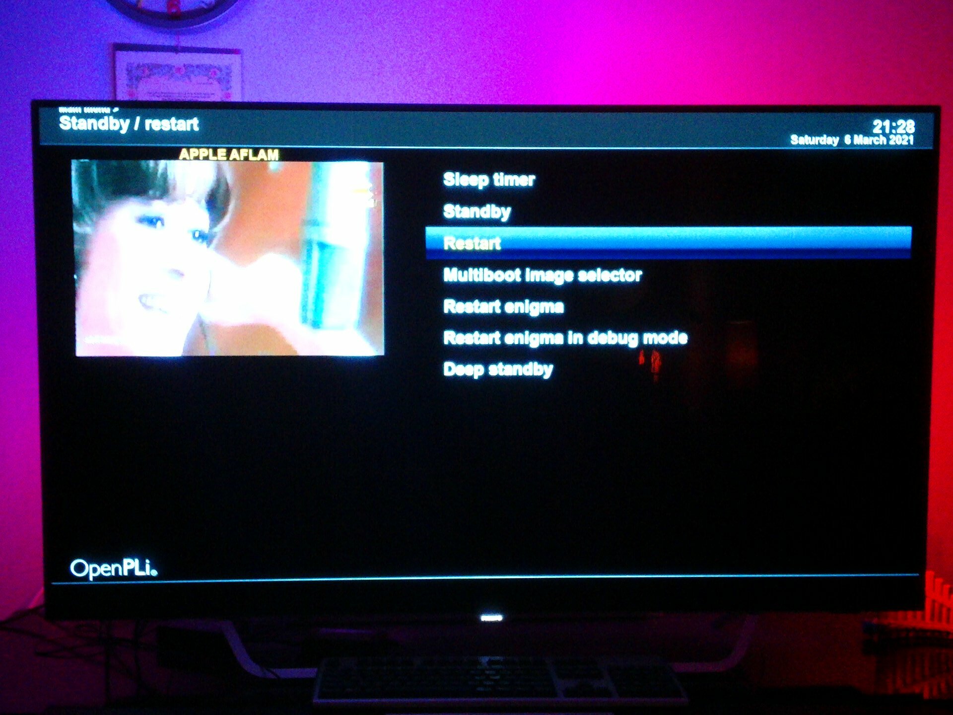

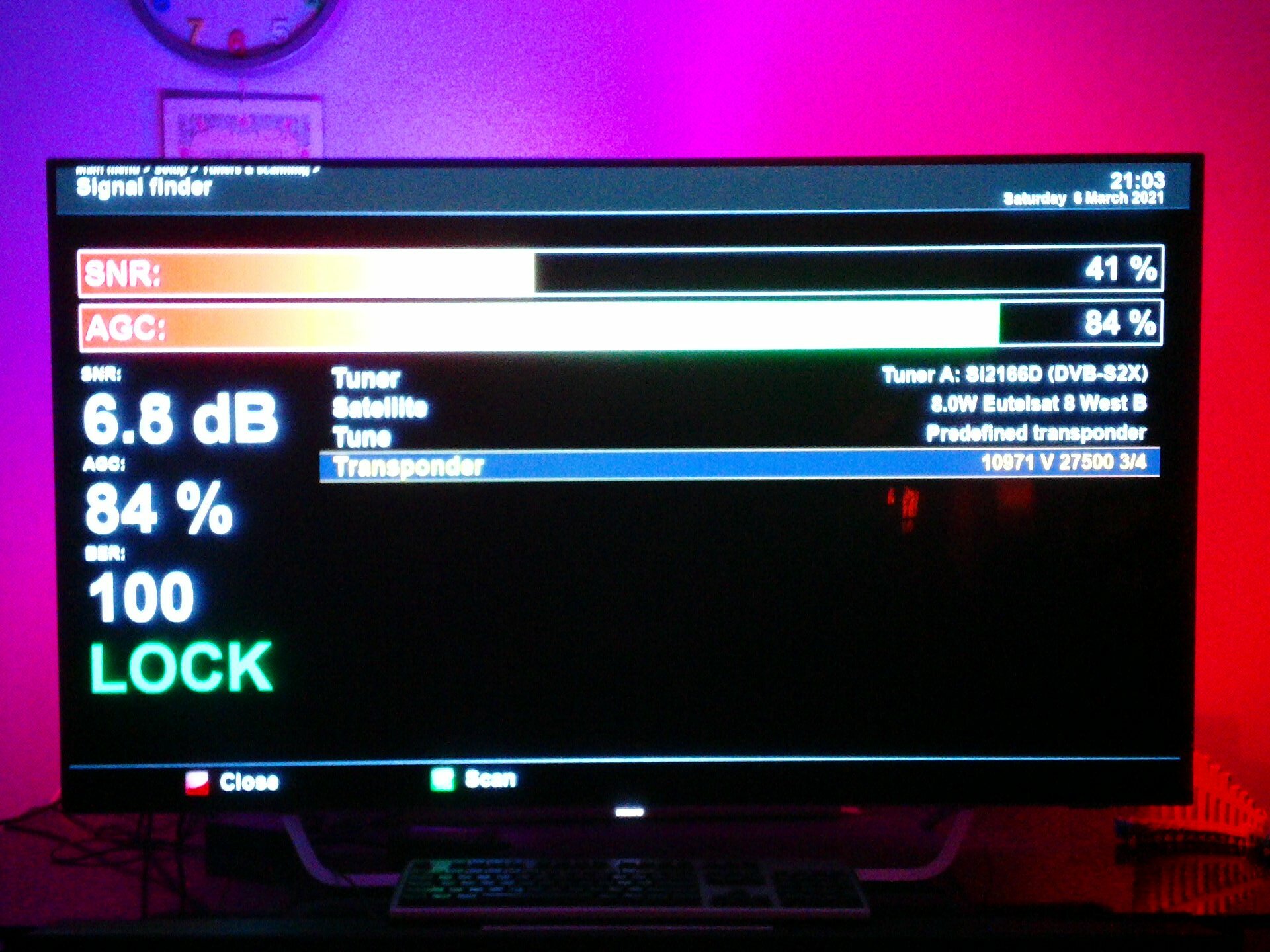

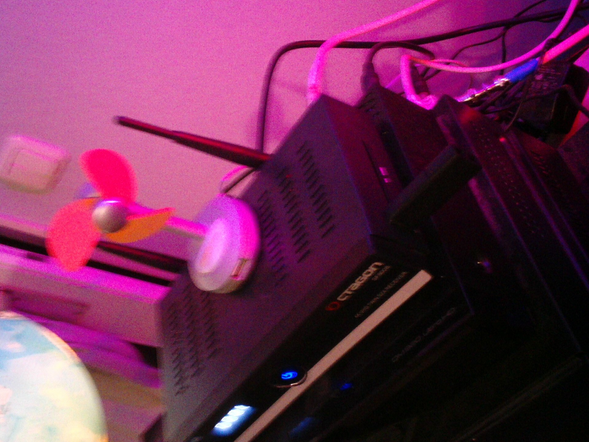

Phoenixx Geplaatst: 7 maart 2021 Geplaatst: 7 maart 2021 (aangepast) Hoii Bonanzaradio Klinkt als een Piraat.. Hier heb een tijdje geleden de ik de Octagon sf 8008 aangeschaft om zwakkere satelietsignalen te ontvangen en had eerst openatv 6.2 linux firmware op de box. Nadat ik ben gaan upgraden via internet na openatv 6.3 kwam ik wat problemen tegen en heb nu de box van openpli 8 voorzien en ben erg tevreden hierover Het is een goede ontvanger en ontvangt ook bij zoeken 8psk en multistream met de Openpli 8 stable firmware.. Wat ik gedaan heb is de Openpli 8 stable firmware gedownload en uitgepakt en de 4 bin files op usbstick geschreven. Aan de rechterkant van de Octagon zit een usb ansluiting waar de usb stick (met de 4 binfiles) in komt. Dan geef ik een volle restart via de afstand bediening en houdt de aan/uit knop 10 seconden ingedrukt zodat het blauwe licht van de knop rood word en er "update" in de display verschijnt.. Als dat gebeurd ik krijg ik een boot menu te zien en kies Recovery image de tweede optie van boven. Nu druk ik op ok en de nieuwe openpli 8 firmware wordt in de box geladen, breek dit proces nooit af.. Als de firmware geladen is start de box vanzelf opnieuw op en kan de usb stick uit de ontvanger gehaald worden. De box draait nu op Open pli 8 en dient via de menu``s geconfigureerd te worden stap voor stap.. Er kunnen ook meerdere multiboot images in de box geladen worden via het bootmenu, maar dat gebruik ik hier nog niet, een image is wel voldoende.. Ik hoop dat Cooky`s monster hier ook zijn voordeel mee doet en met opgespaart geduld rustig stap voor stap het verhaaltje van mij naloopt, dan is hij ook weer tevreden met een werkende ontvanger.. Waar ik later door lezen achterkwam (dank aan sprietje) is dat de lnb belangrijk is voor 8psk en multistream signalen die tegenwoordig steeds meer gebruikt worden. Een gewone black ultra lnb werkt niet goed op 8psk en multistream signalen, ook je satelite.xml file is belangrijk voor de werking ervan. Hier heb ik een Inverto pro home pll lnb met hs square technologie met een inwendige 4 kante golfpijp met een betere crosspolaristie en gevoeligheid voor ontvangst optimalisatie. Deze lnb werkt zeeer goed en is de aanrader t.o.v alle andere lnb``s die ik eerder gehad heb. Ik hoop dat jij en anderen hier hun voordeel mee doen.. 7 maart 2021 aangepast door Phoenixx
