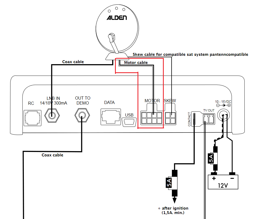

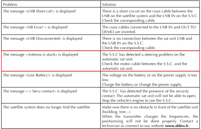

Dit staat in de handleiding:
Dus de verbindingskabel tussen de besturingsunit en de schotel controleren of de stekker er goed in zit.
