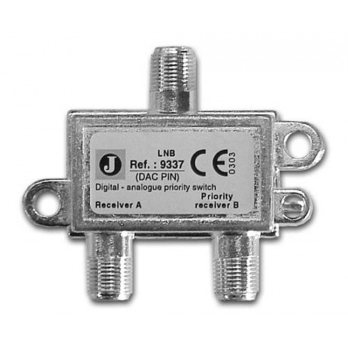

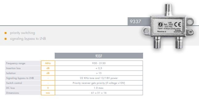

ik heb er eentje besteld. Hopelijk is het de oplossing. Mijn tv heeft altijd LNB spanning af. Dus de tv wordt slave. Mijn protek ontvanger heeft geen LNB spanning in stand-by. De ontvanger wordt dus de master.
Ik had hier nog een splitter van johansson waarop 2 diodes zijn getekend. Gezien bij de tv de spanning nooit verdwijnt is deze splitter niet inzetbaar.

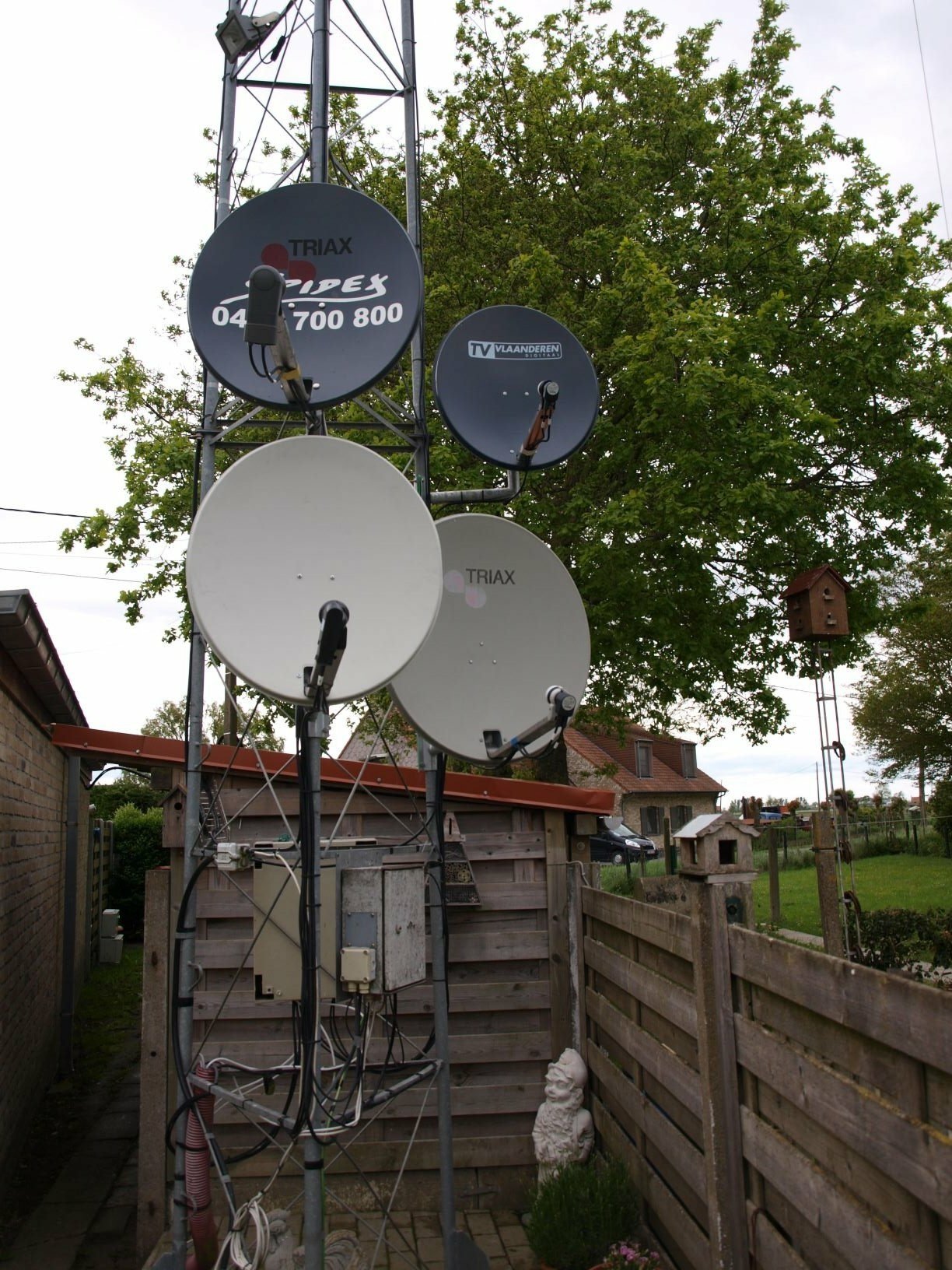

.. Als bijlage nog een foto van antennepark. Mijn ervaring leert dat een schotel per satelliet de meest ideale opstelling is. Mijn vorige opstelling was een 4 feed monobloc.
https://www.sat4all.com/forums/uploads/monthly_2021_05/image.jpeg.90e194a0f79fc393654bf9722e2b6d4b.jpeg
Wat zit er in de mast? Ook een vogelhuisje zoals bij je buren?
aangepast door Alex1970
VU+ Duo
/ Dreambox DM800 / TBS 5925
mijn vader zaliger bouwde graag vogelhuisjes voor meerdere broedparen. Het huisje rechts op de foto heeft een afneembaar dak. Binnenin zitten verwijderbare plankjes die voor de verdeling zorgen. Dit huisje is voor vier broedparen. Het huisje dat op de paal van de afscheiding staat is een voederhuisje. De kastjes in de pyloon zijn oa. voor de diseqc schakelaars.
En niks bovenin de mast van de schotels qua antennes?
