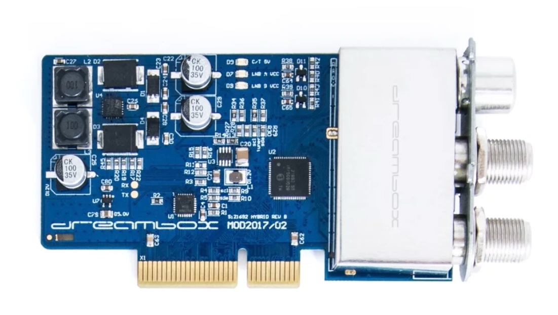

Ik heb abusievelijk de Triple tuner ontvangen i.p.v. de twin DVB-S2X. Op de print (midden-boven) zit daadwerkelijk een LEDje met DVB-C/T2.. Zie foto
