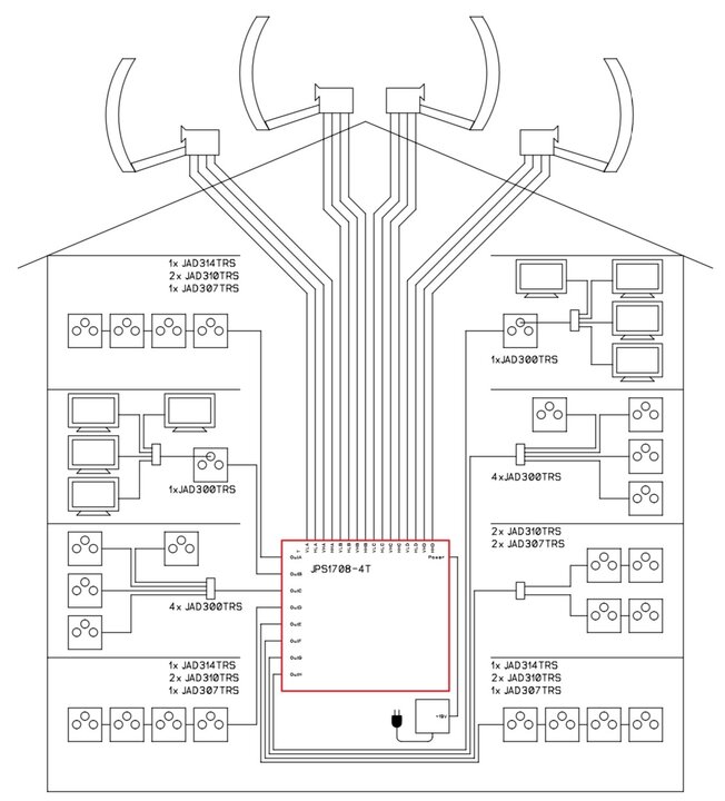

Ervan uitgaande dat jij geen single maar twin lnb’s gebruikt kan je beide kabels naar je Duo 4K leiden en alle andere kamers kunnen dan, weliswaar het met beperkingen, tóch simultaan kijken naar dezelfde satelliet via de Fallback optie. Zodra één van de slaves echter naar een van de andere satellieten wenst te kijken dan loopt deze tegen de beperking aan. Dan zou je een Unicable II / Jess setup moeten gebruiken met vier unicable lnb’s en een Jess unicable 2 switch. Denk dan maar eens aan een installatie rond de € 1000.- excl. montage. Maar dan heb je pas echt de door jou gewenste functionaliteit.
Toevoeging:
In de afbeelding een voorbeeld. Wel enige overkill v.w.b. het aantal gebruikers. 🤣
aangepast door John van Dreumel
