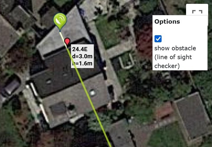

Ja dat begrijp je goed maar makkelijker is Dishpointer. Vaak zal de lijn van ontvangst niet haaks op het obstakel lopen. Bij Dishpointer wordt bij een schuine lijn automatisch de afstand aangepast en daarmee ook de maximale obstakelhoogte. https://www.dishpointer.com/
