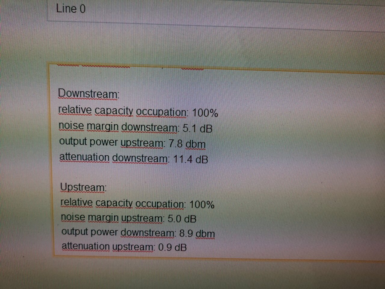

Monteur is geweest en het dsl signaal zat dus op het andere aderpaar. Tegenwoordig staat er dus geen meetbare spanning op een dsl telefoonlijn.
Ik denk zelf niet dat er in de centrale iemand handmatig het signaal overgezet heeft. Alle 4 aders zullen in het dslam zitten en wordt softwarematig geswitched. Als je kabel en modem maar 2 aders heeft dan mag er dus een monteur op pad :(
Iemand een mening over de verbindingsgegevens?
