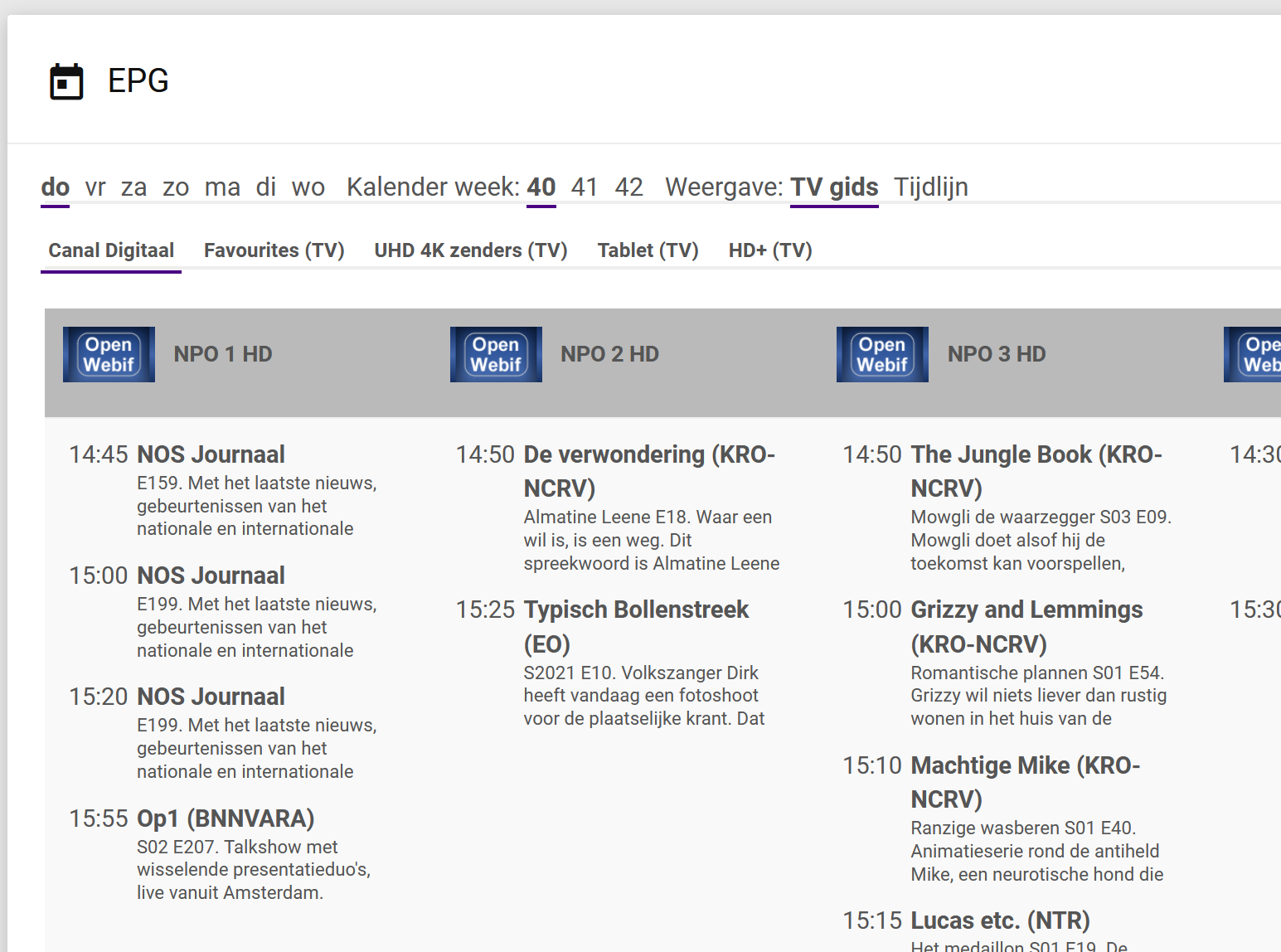

JanSm Geplaatst: 7 oktober 2021 Auteur Geplaatst: 7 oktober 2021 Ja, benieuwd of de Solo2 nu goed werkt want ik had storingen (blokken in voornamelijk de onderste helft v/h beeld) als ik een programma opnam en naar een ander kanaal keek. Was dat nu een hard- of een softwareprobleem? We gaan het de komende dagen zien. Wel vindt ik OpenPLi prettiger in de omgang dan VTi dus ik denk er over om ook OpenPLi op de SOLO4k te zetten. Twee dingen irriteerden mij nu al behoorlijk aan VTi: ik kan opnamen niet in mappen doen of verplaatsen; en de EPG gaat maar 24 uur vooruit.
Moderator ceesv Geplaatst: 7 oktober 2021 Moderator Geplaatst: 7 oktober 2021 25 minuten geleden, JanSm zei: Twee dingen irriteerden mij nu al behoorlijk aan VTi: ik kan opnamen niet in mappen doen of verplaatsen; en de EPG gaat maar 24 uur vooruit. Dat zijn geen VTi zaken, maar configuratie. Bij mij gaat de EPG 1 week vooruit, tenminste wanneer Canaldigitaal de informatie levert. Mijn opnamen kan ik in verschillende mappen stoppen. Ik gebruik VTi 15.x Gaat niet bestaat niet! 65" 4-K OLED, Vu+ Duo 4K SE BT, Vu+ Solo 4K, Rebox-8500, Rebox-8000, Wavefrontier T-90, Satlook Digital NIT, Megasat HD5 Combo Gebruik je een advertentie blocker? Maak dan een uitzondering voor onze website. Zonder advertentie (inkomsten) kan deze site niet voortbestaan.
