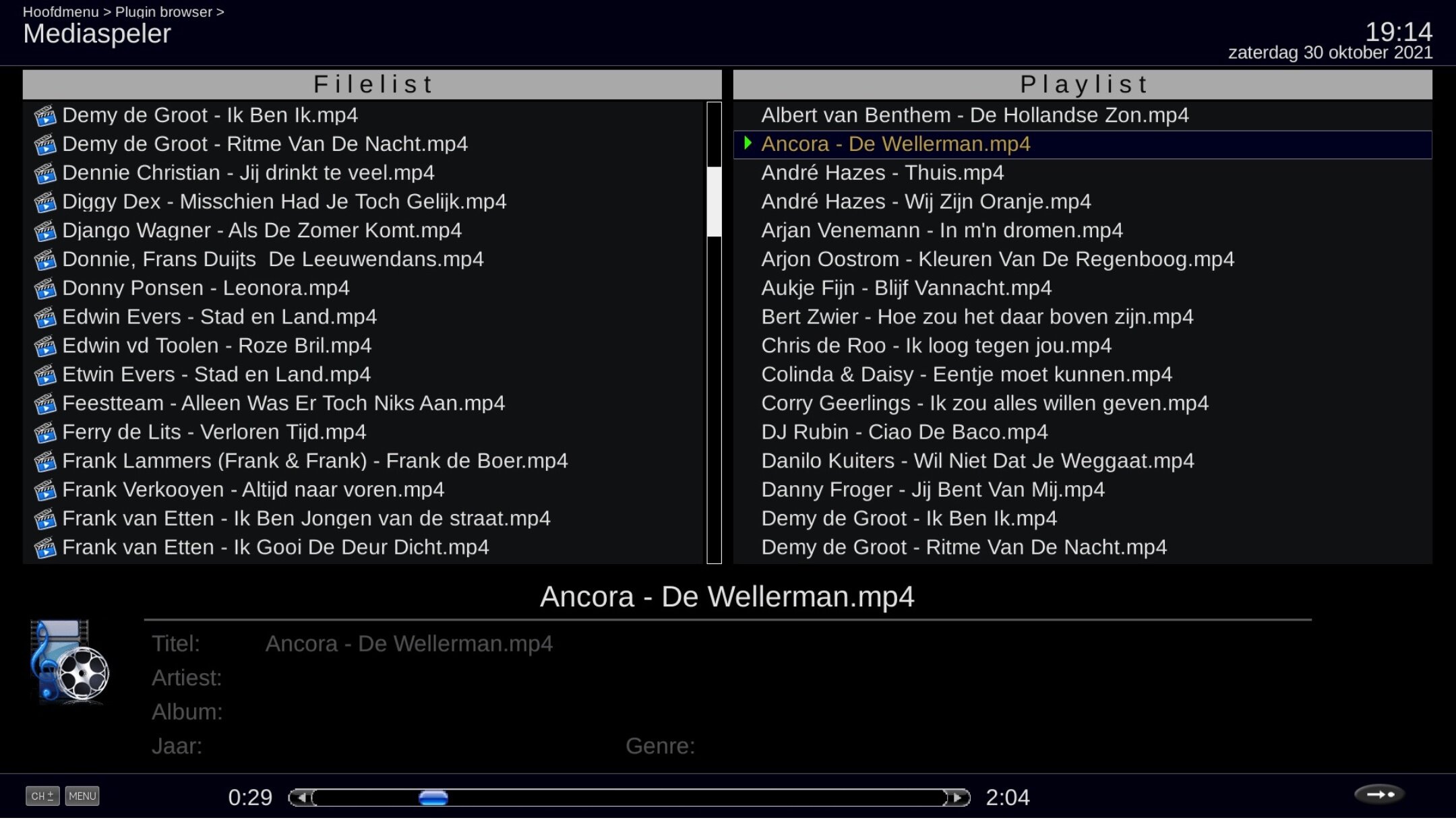

John van Dreumel Geplaatst: 30 oktober 2021 Geplaatst: 30 oktober 2021 Probeer de mediaplayer maar eens. Dat zal wel werken neem ik aan. Moet je mogelijk eerst nog installeren uit de feed, afhankelijk van de image. Er is zoveel te vragen dat ik het tóch eerst zelf probeer uit te zoeken. Dat is ook verrekte leerzaam. Mijn boxen zijn allemaal powered by PLi.
Pedro4 Geplaatst: 30 oktober 2021 Auteur Geplaatst: 30 oktober 2021 met de mediaplayer werkt het wel. bedankt voor de tip. Het zou fijn zijn als het vanuit de pvr werkt omdat mijn vrouw niet zo handig is om vanuit de mediaplayer af te spelen. Alles vanuit pvr zou top zijn. Misschien heeft er iemand een idee of dat gaat lukken. DM8000HD/ VU+ solo 4K , PLI , Henksat, Triax 88 cm voor Astra 19,2,Astra 23.5,Hotbird 13,0. . NAS 2x 3gb Daarkendemeelachen !!!!
John van Dreumel Geplaatst: 30 oktober 2021 Geplaatst: 30 oktober 2021 Kwestie van een korte Jip en Janneke handleiding maken. De mediaplayer doet in ieder geval wat jij wenst. Deze liedjes staan op de NAS van mijn zoon. 😉 Er is zoveel te vragen dat ik het tóch eerst zelf probeer uit te zoeken. Dat is ook verrekte leerzaam. Mijn boxen zijn allemaal powered by PLi.

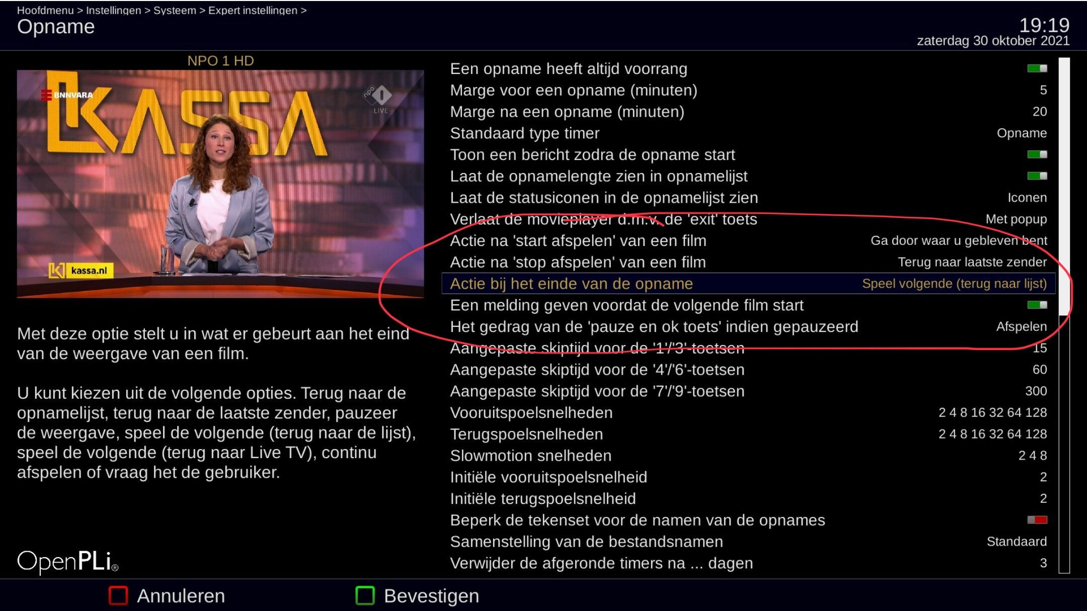

John van Dreumel Geplaatst: 30 oktober 2021 Geplaatst: 30 oktober 2021 Net ook maar even met de standaard PVR functie getest. Met de aangepaste instelling (zie afbeelding) gaat dit ook met PVR. Getest met PLi. What else. 😉 Er is zoveel te vragen dat ik het tóch eerst zelf probeer uit te zoeken. Dat is ook verrekte leerzaam. Mijn boxen zijn allemaal powered by PLi.
Pedro4 Geplaatst: 30 oktober 2021 Auteur Geplaatst: 30 oktober 2021 Hoi John. Bedankt voor je moeite. Ik was die instelling aan het zoeken maar kon die niet vinden. Vandaar de vraag op dit forum. Ik heb die aangepast en met de groene knop bevestigd maar helaas. Hij springt weer naar de opnamelijst. pfffff Ook opnieuw opgestart en als ik dan de instelling bekijk staat hij weer op terug naar opnamelijst. DM8000HD/ VU+ solo 4K , PLI , Henksat, Triax 88 cm voor Astra 19,2,Astra 23.5,Hotbird 13,0. . NAS 2x 3gb Daarkendemeelachen !!!!

Pedro4 Geplaatst: 7 november 2021 Auteur Geplaatst: 7 november 2021 Op 30-10-2021 om 20:54, Pedro4 zei: Hoi John. Bedankt voor je moeite. Ik was die instelling aan het zoeken maar kon die niet vinden. Vandaar de vraag op dit forum. Ik heb die aangepast en met de groene knop bevestigd maar helaas. Hij springt weer naar de opnamelijst. pfffff Ook opnieuw opgestart en als ik dan de instelling bekijk staat hij weer op terug naar opnamelijst. hij houdt deze instelling (actie bij het einde opname)niet vast. iemand enig idee ? DM8000HD/ VU+ solo 4K , PLI , Henksat, Triax 88 cm voor Astra 19,2,Astra 23.5,Hotbird 13,0. . NAS 2x 3gb Daarkendemeelachen !!!!
Oplossing John van Dreumel Geplaatst: 7 november 2021 Oplossing Geplaatst: 7 november 2021 En wat als je via de PVR button, vervolgens de gele toets (location) naar de betreffende map op die NAS gaat, de map opent waar de mp4 bestanden staan, vervolgens op menu drukt en kiest voor settings. Optie 6 geeft de mogelijkheid om ‘de volgende opname’ af te spelen of een loop of terug naar de map als default in te stellen. Net getest, en ook dat werkt super. Dan kan je de bestanden gewoon via de PVR functie afspelen. Wat je in de gaten moet houden is dat je moet toestaan om dit per directory te kunnen instellen. Ook in de settings als hierboven en dan optie 4. Gebruik individuele settings voor iedere directory. Er is zoveel te vragen dat ik het tóch eerst zelf probeer uit te zoeken. Dat is ook verrekte leerzaam. Mijn boxen zijn allemaal powered by PLi.
Pedro4 Geplaatst: 18 november 2021 Auteur Geplaatst: 18 november 2021 Op 7-11-2021 om 23:26, John van Dreumel zei: En wat als je via de PVR button, vervolgens de gele toets (location) naar de betreffende map op die NAS gaat, de map opent waar de mp4 bestanden staan, vervolgens op menu drukt en kiest voor settings. Optie 6 geeft de mogelijkheid om ‘de volgende opname’ af te spelen of een loop of terug naar de map als default in te stellen. Net getest, en ook dat werkt super. Dan kan je de bestanden gewoon via de PVR functie afspelen. Wat je in de gaten moet houden is dat je moet toestaan om dit per directory te kunnen instellen. Ook in de settings als hierboven en dan optie 4. Gebruik individuele settings voor iedere directory. Hoi John. Top. Dat is hem. Werkt super. Hartelijk dank. DM8000HD/ VU+ solo 4K , PLI , Henksat, Triax 88 cm voor Astra 19,2,Astra 23.5,Hotbird 13,0. . NAS 2x 3gb Daarkendemeelachen !!!!
