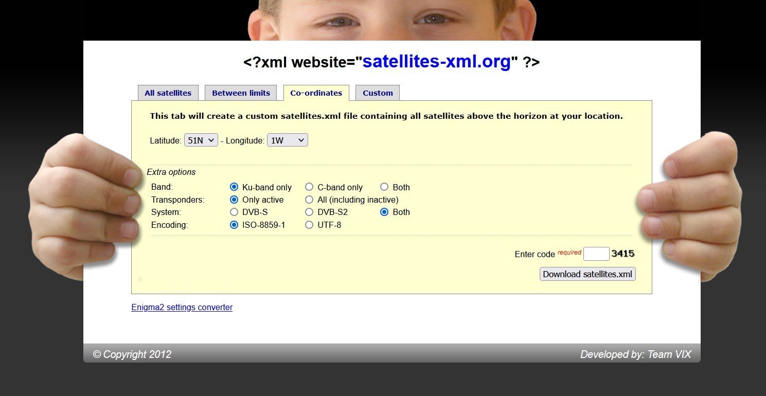

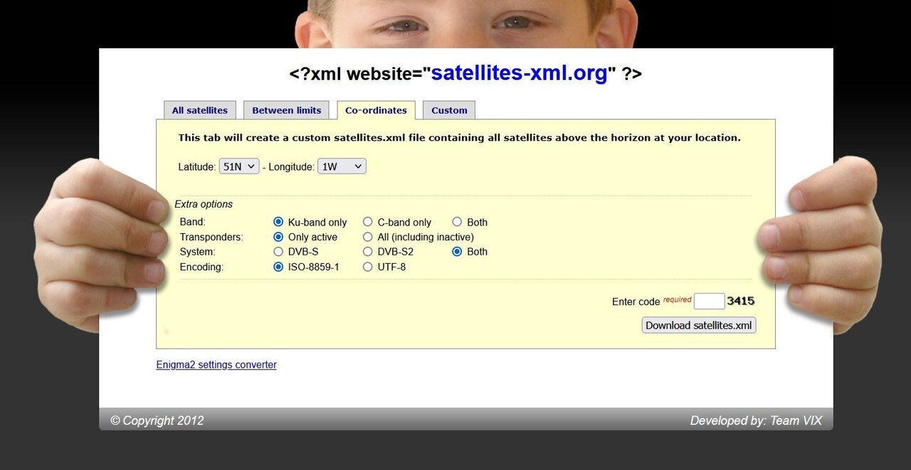

bellejt Geplaatst: 3 november 2021 Geplaatst: 3 november 2021 recente satelites.xml in beide ? Groetjes,salutations,greetings. 1 x Gibertini 1,10 vast 3 sats + 1 x Triax 88 cm rotor + Triax fixed 5W Vu + Duo4K SE sat tuner 4 X DVB-S2X en 1 x turbo DVB-C + OpenVix + idem dual tuner and vu duo2 fallback tuner Octagon SF8008 4K Openvix (via ethernetconnectie/WIFI fallbacktuner)

bellejt Geplaatst: 3 november 2021 Geplaatst: 3 november 2021 al eens geprobeerd van de satellites.xml van je solo naar de duo te zetten en dan wel volledig herstarten ook Groetjes,salutations,greetings. 1 x Gibertini 1,10 vast 3 sats + 1 x Triax 88 cm rotor + Triax fixed 5W Vu + Duo4K SE sat tuner 4 X DVB-S2X en 1 x turbo DVB-C + OpenVix + idem dual tuner and vu duo2 fallback tuner Octagon SF8008 4K Openvix (via ethernetconnectie/WIFI fallbacktuner)
alfred de witt Geplaatst: 3 november 2021 Auteur Geplaatst: 3 november 2021 ja zojuist geprobeerd en deze lijst werkt een heel stuk beter maar ik mis nog wel wat zenders maar alle sport zenders staan er in vedergeval in en werken. De instellingen zijn in ieder geval goed en het ligt dus 100% aan de kanalenlijst. 1 Alfred Vu duo 2, VU uno twin, T90, Philips 90cm offset schotel met diseqc motor, LG 4K 55"
