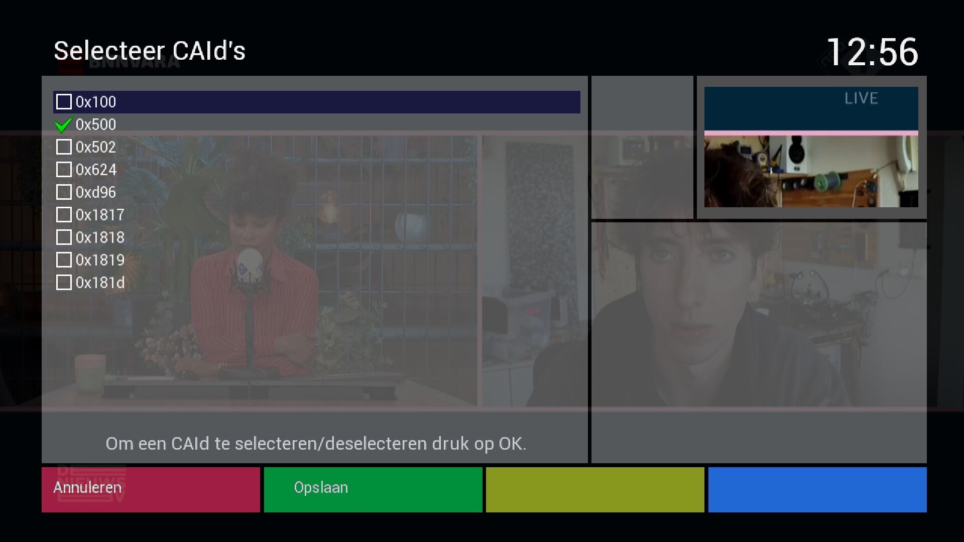

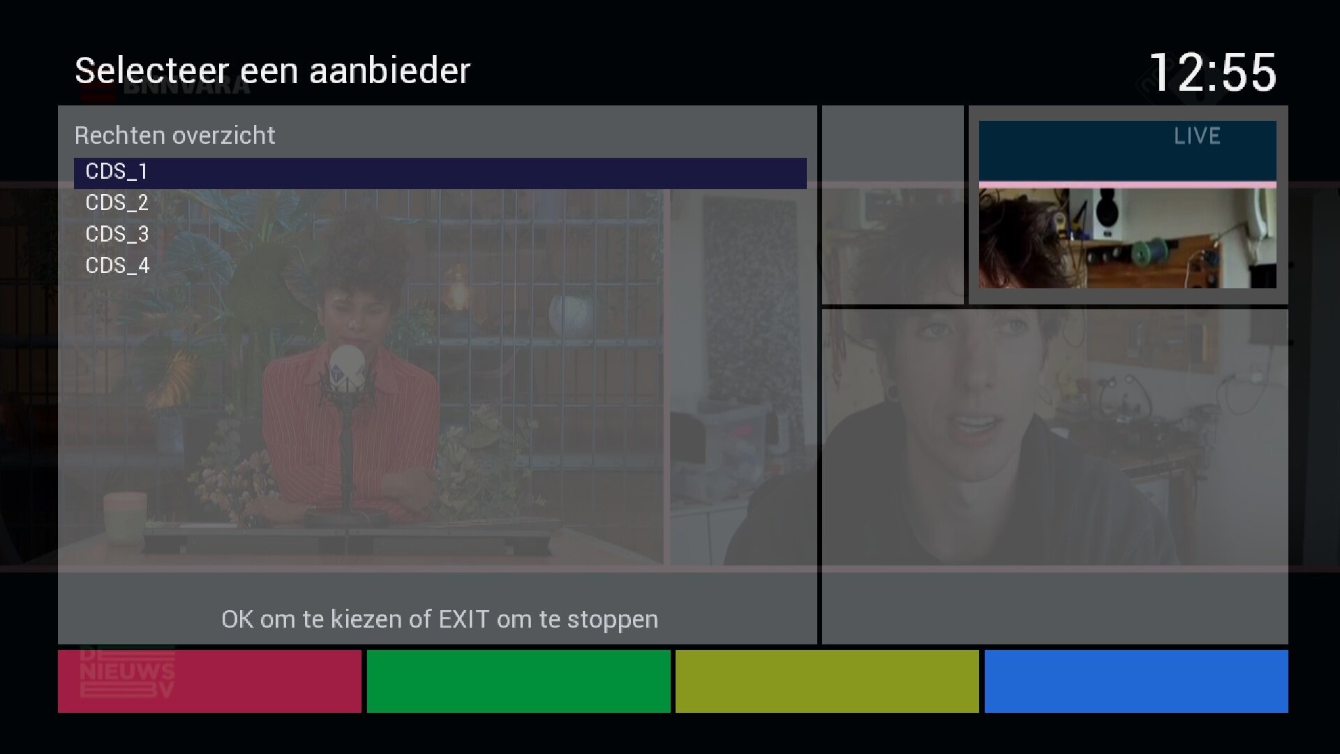

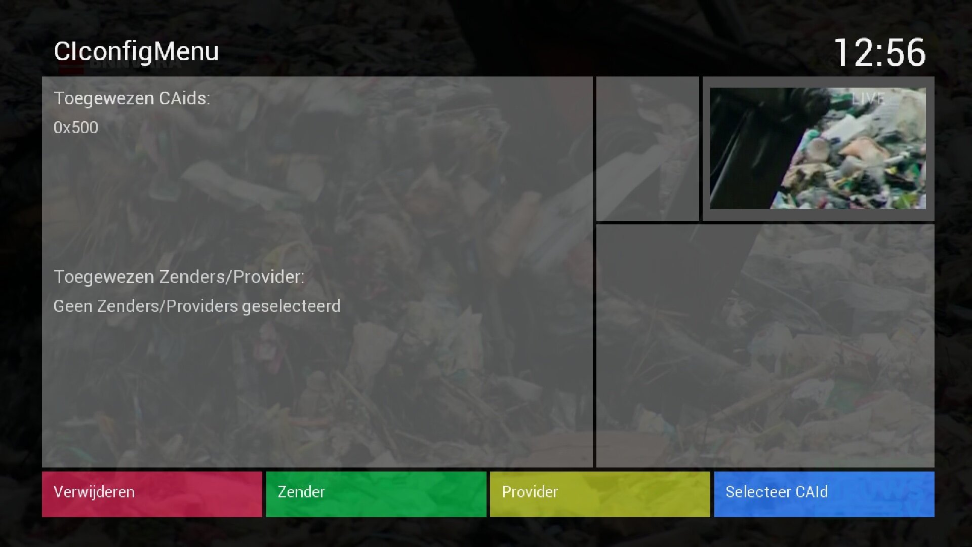

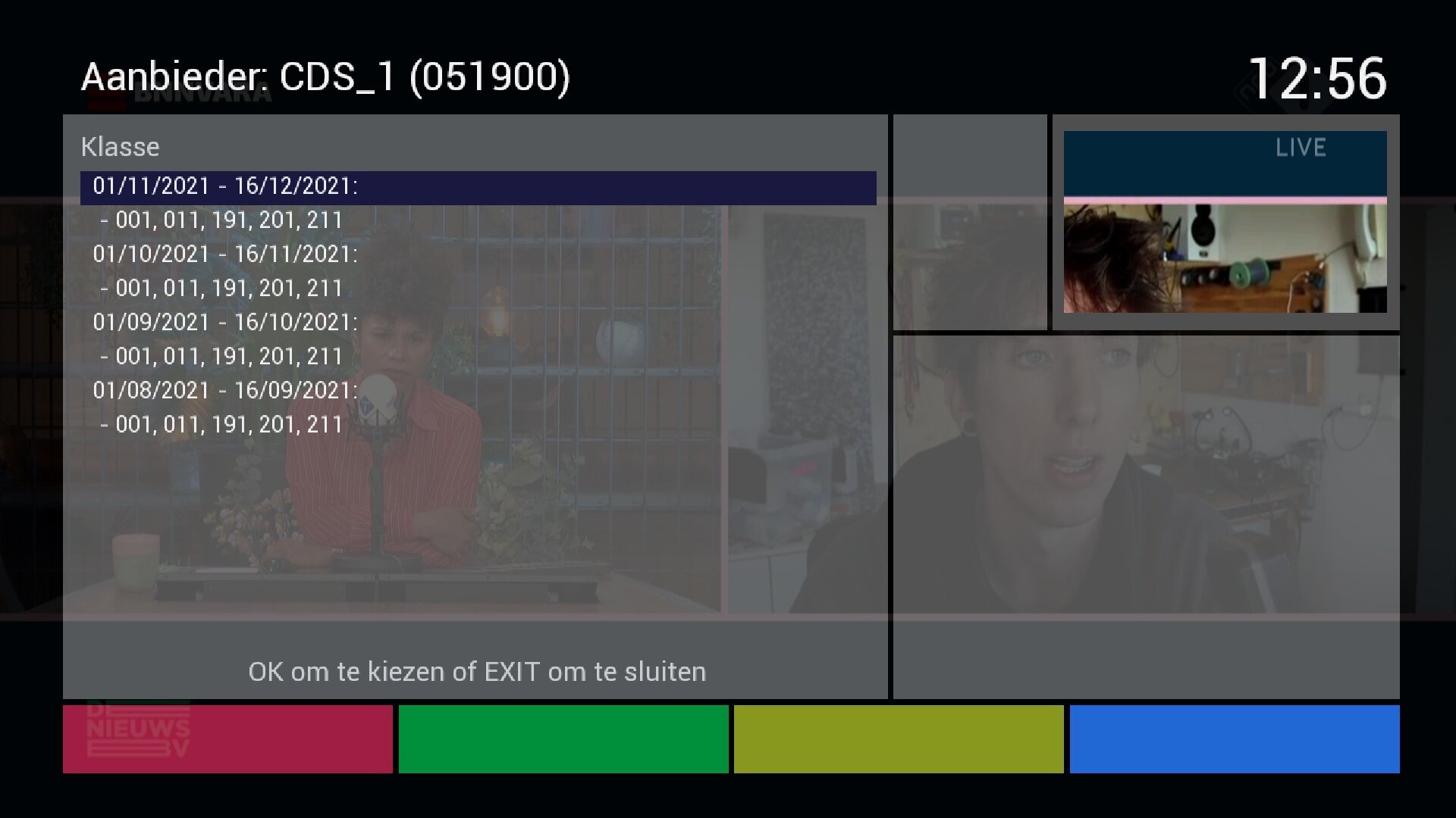

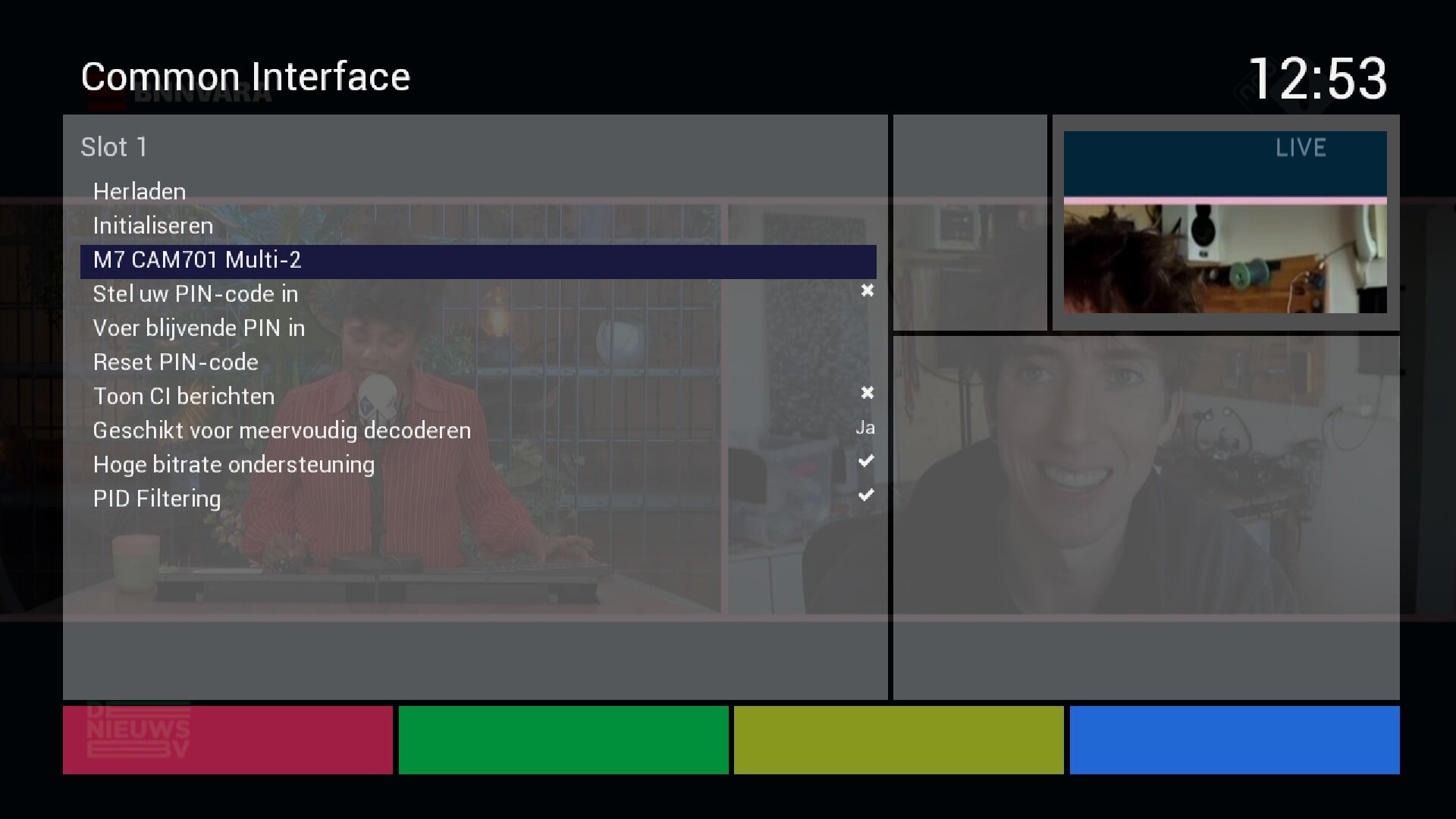

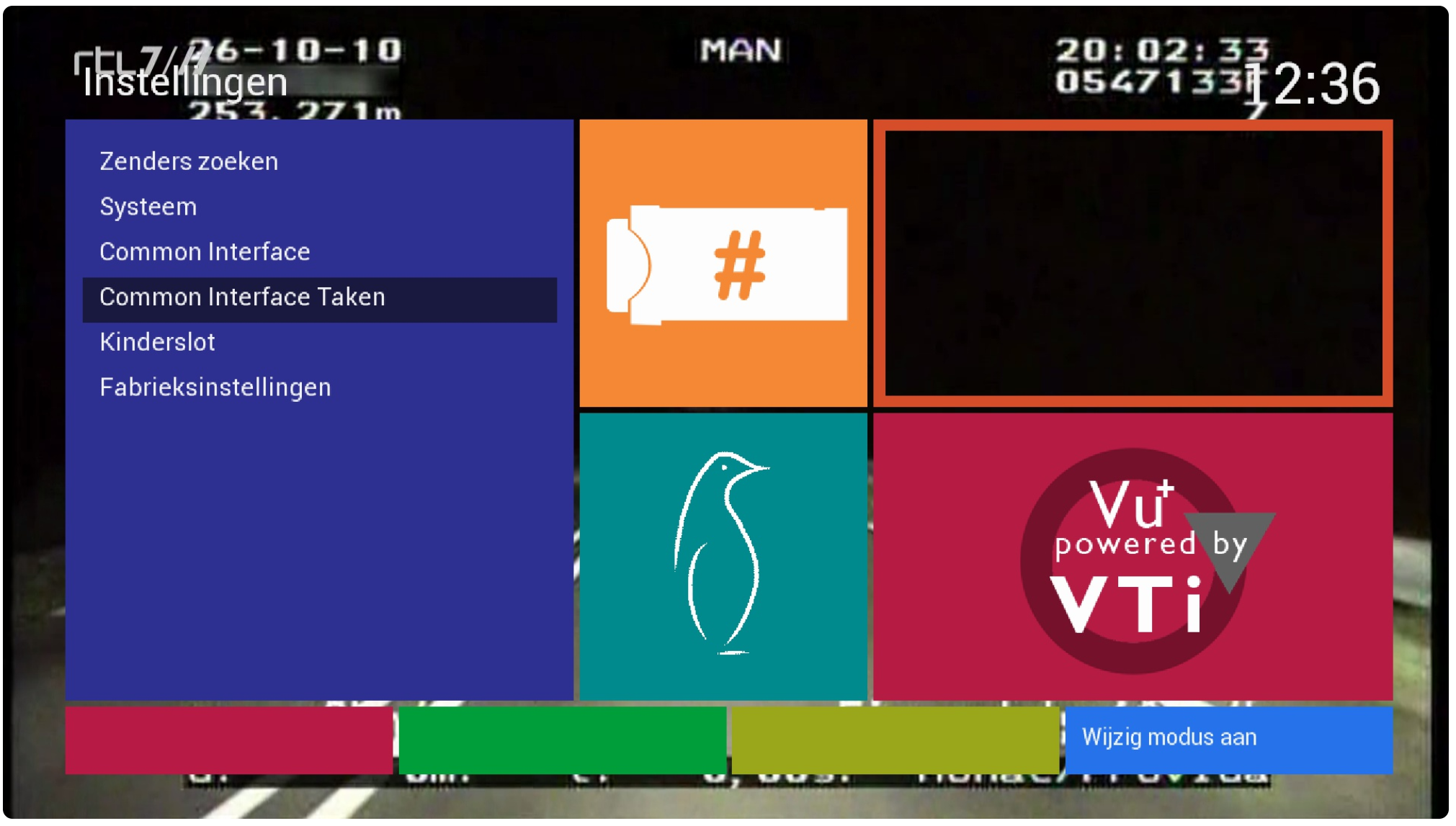

Aan je info maak ik op dat je de M7-CAM701 CI module gebruikt. Uit eigen ervaring kan ik melden dat deze prima werkt onder VTi. Ik heb hier dezelfde (maar dan van CDS). Bij deze module moet je de Common Interface Taken inschakelen. Kies voor 0x500 (Viaccess) en druk op Opslaan. Ook in het Common Interface menu ‘hoge bitrate’ op Ja zetten…

Ook ‘hoge bitrate’ op Ja gezet bij ‘Common Interface’?
Indien ja, module even herstarten/initialiseren… Dan zou je beeld moeten zien…

Moet hij nog programma's koppelen aan het ci module?
Bij HD+ moest ik de te decoderen zenders aan het CI module koppelen.

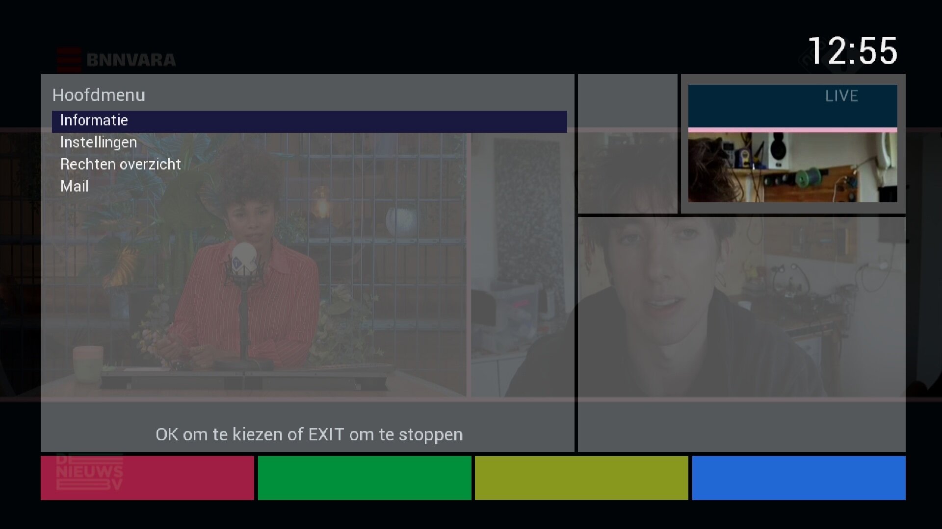

Foto’s ter info
Heb een heractivatie aangevraagd en binnen de minuut had ik een signaal, ook mede dankzij de nieuwe settings die u me gaf.  Bedankt.
