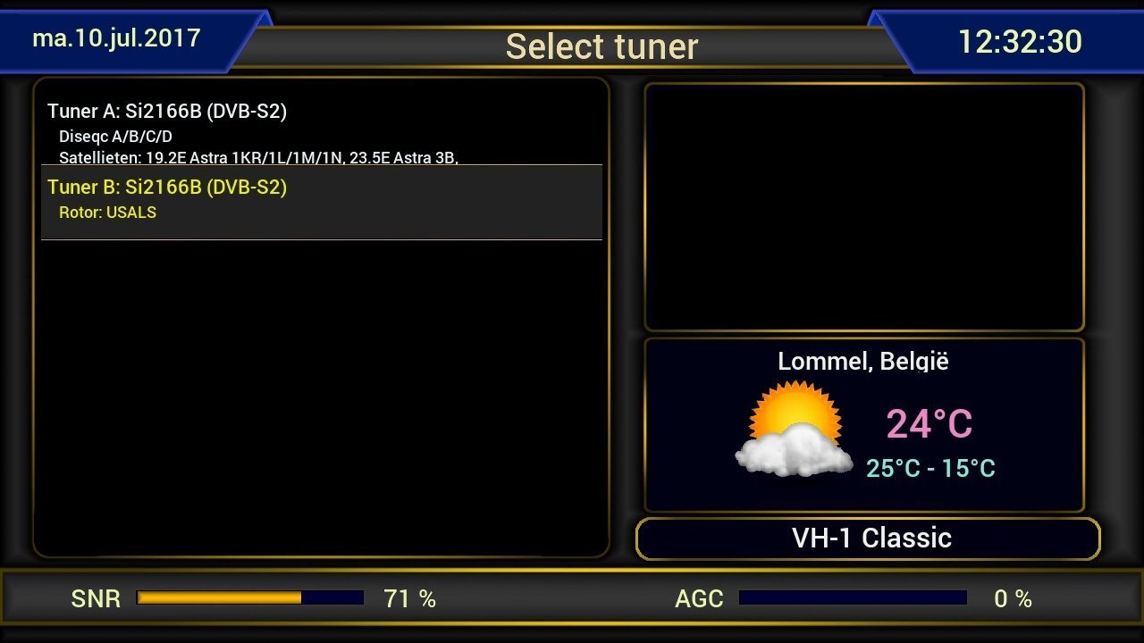

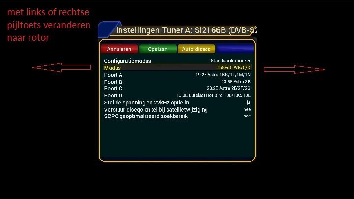

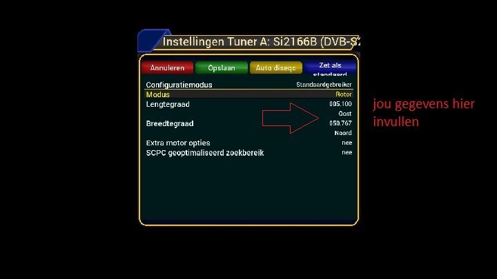

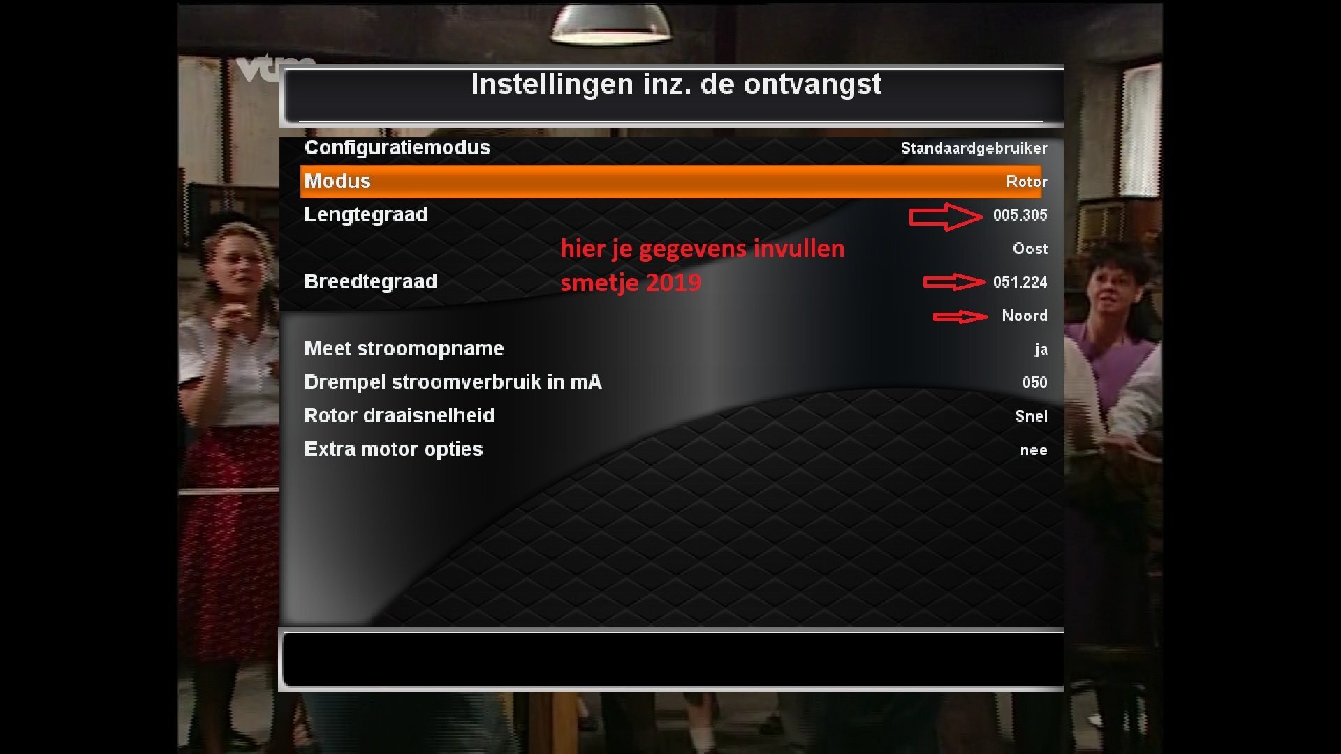

smetje limb.BE Geplaatst: 16 december 2021 Geplaatst: 16 december 2021 hoe heb jij je schotel instellingen staan Dreambox. 2X 900UHD 4x twin lnb 1x bosat 1.50m .Dreambox 7020hd v2 Dreambox 800 Dreambox 8000 Dreambox 800se Dreambox 2X 500HD Sab unix triple Xsarius Galaxy 4K gigablue trio Gigablue HD Quad Plus Zgemma H7 Cabel en Sat Samsung UE65MU7070 4K Ultra HD Smart LED Samsung UE46F6650SSXXN led 1x LG 60"lb 870v
janneke Geplaatst: 17 december 2021 Auteur Geplaatst: 17 december 2021 @smetje limb.BE dank voor je zeer uitvoerige beschrijving. Kennelijk staat het in het menu van de 920UHD anders genoteerd dan in het menu van de 8000. Daar heet usals "advanced" maar het komt op hetzelfde neer. Zoals jij aangeeft, heb ik ook alles ingesteld. Ik begin steeds meer te denken aan een voedingprobeleem in mijn 8000.

mebo870 Geplaatst: 17 december 2021 Geplaatst: 17 december 2021 Niet verwonderlijk dat de boel niet werkt, je hebt daar een satelliet en een positie staan. Je moet bij satelliet doorklikken tot je alle satellieten tegen komt. The key to happiness. Stay away from idiots
janneke Geplaatst: 17 december 2021 Auteur Geplaatst: 17 december 2021 @mebo870 Dank weer. Ik heb je tip opgevolgd zonder resultaat helaas. Ik had het altijd ingesteld als iedere satelliet afzonderlijk en dit naar tevredenheid. Sinds iets meer dan een week functioneert het draaien niet meer.
mebo870 Geplaatst: 17 december 2021 Geplaatst: 17 december 2021 maar zie je nu wel dat spinnende icoontje draaien? Je moet al die satellieten niet afzonderlijk in vullen, je hebt usals ter beschikking. The key to happiness. Stay away from idiots
janneke Geplaatst: 17 december 2021 Auteur Geplaatst: 17 december 2021 @mebo870 Dank voor je bemoeienis! Ik heb het al jaren zo geïnstalleerd zonder problemen (tot voor kort dan ): DiSEqC switch port 1 naar lnb 1 (rotor), port 2 lnb2 Astra 1 (19.2), port 3 lnb 3 Astra 3 (23.5) en port 4 lnb 4 Astra 2 (28.2). Ik ben dus genoodzaakt geweest om iedere satelliet apart aan te geven in de instellingen om conflicten te voorkomen als ik "alle satellieten" had ingevuld. Ik hoop dat je me kunt volgen. Het icoontje zie ik nog steeds niet draaien hoewel ik dat wel ingesteld heb het te willen zien.

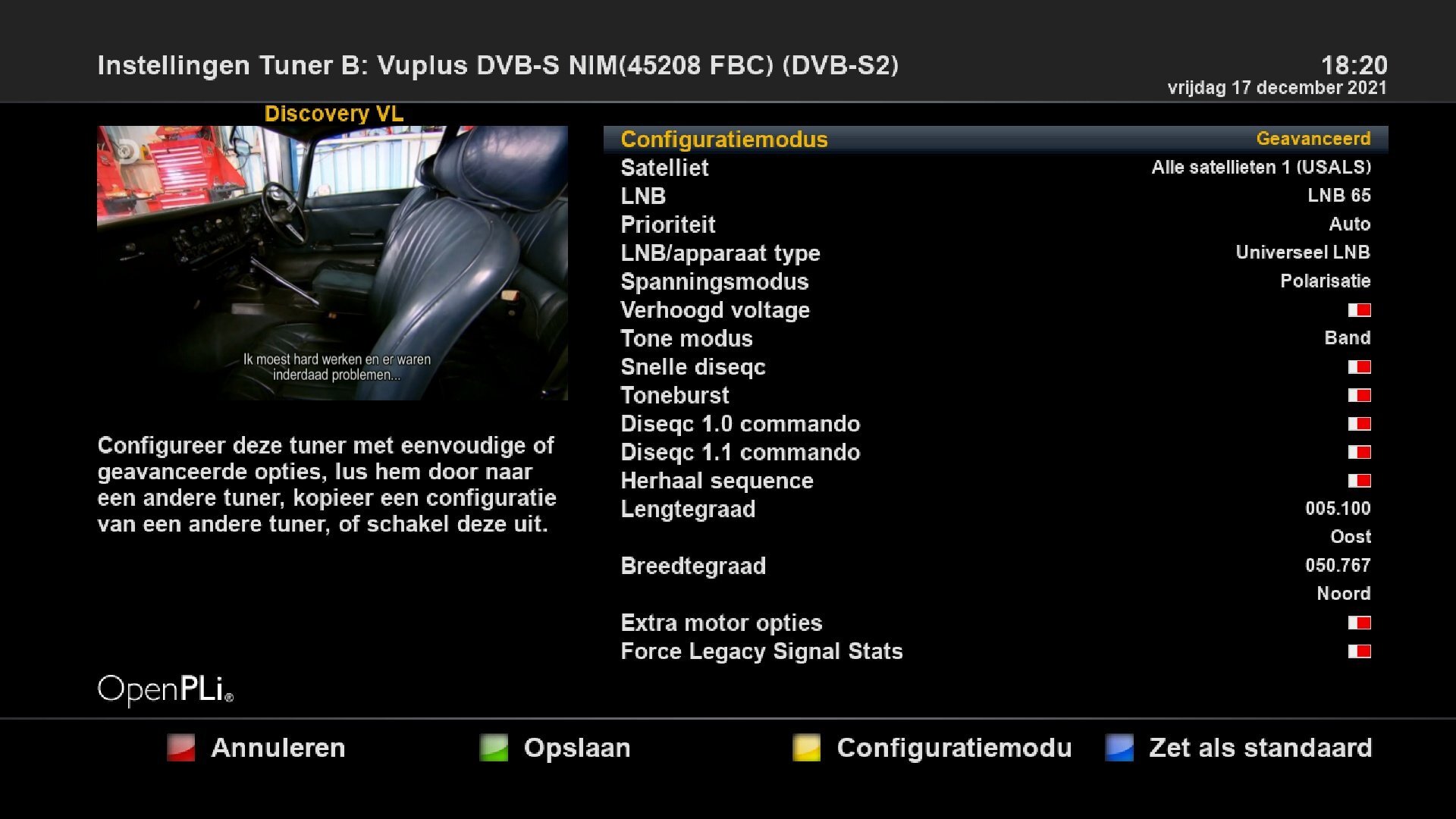

smetje limb.BE Geplaatst: 17 december 2021 Geplaatst: 17 december 2021 (aangepast) 11 uren geleden, janneke zei: @smetje limb.BE dank voor je zeer uitvoerige beschrijving. Kennelijk staat het in het menu van de 920UHD anders genoteerd dan in het menu van de 8000. Daar heet usals "advanced" maar het komt op hetzelfde neer. Zoals jij aangeeft, heb ik ook alles ingesteld. Ik begin steeds meer te denken aan een voedingprobeleem in mijn 8000. op welke tuner heb je de coax hangen van je dreambox 8000 en wat is jouw locatie 17 december 2021 aangepast door smetje limb.BE Dreambox. 2X 900UHD 4x twin lnb 1x bosat 1.50m .Dreambox 7020hd v2 Dreambox 800 Dreambox 8000 Dreambox 800se Dreambox 2X 500HD Sab unix triple Xsarius Galaxy 4K gigablue trio Gigablue HD Quad Plus Zgemma H7 Cabel en Sat Samsung UE65MU7070 4K Ultra HD Smart LED Samsung UE46F6650SSXXN led 1x LG 60"lb 870v
