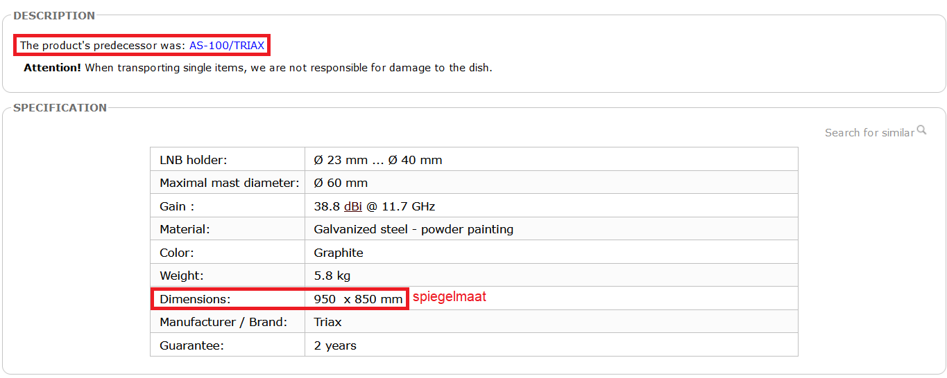

Sprietje Geplaatst: 28 februari 2022 Geplaatst: 28 februari 2022 (aangepast) Beste Madridista De reflector van een Triax 88 is precies hetzelfde als die van een Triax 100 Een Triax 88 is 85cm breed en 95cm hoog spiegelmaat. Bij de vernieuwde Triax 100 wordt de maat verticaal gemeten inclusief de rand en dan kom je aan 98cm en dat noemen ze dan afgerond 100cm. Je kunt de multirail dus zo overzetten van de Triax 88 naar de Triax 100. De Triax 100 heeft enkele voordelen. De lnb-arm heeft geen knik meer die een verzwakking geeft in de constructie. Bij de elevatie instelling hoef je de schotel niet meer in een groef te verschuiven wat niet altijd makkelijk gaat, maar is gewoon in slobgaten te verstellen. EN-Triax-Satellite-dishes---6-pages-08-2019--screen.pdf 28 februari 2022 aangepast door Sprietje
Madridista Geplaatst: 28 februari 2022 Auteur Geplaatst: 28 februari 2022 Beste Sprietje, Dit komt wel goed denk ik. Je afstanden voor tussen de LNB's heb ik afgelopen zomer ook zeer goed kunnen gebruiken voor het hangen van de Triax 88. Schotel is besteld trouwens, wel in lichtgrijs. Antraciet moeilijk te vinden blijkbaar, maar da's maar een kleur. Terug beeld is nu de missie.😁 Hopelijk krijgen we wat zon komend weekend.
