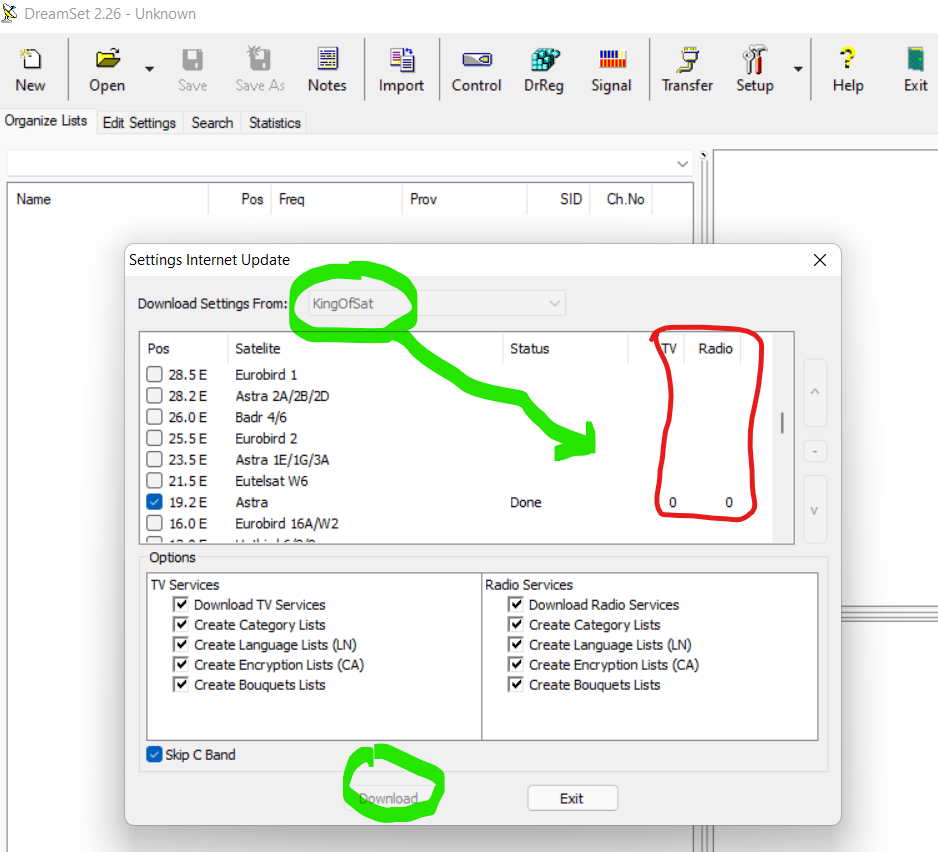

In dit geval dacht ik aan laat we de lijsten van kingfsat downloaden op pc. Kheb het programma ter hand genomen dreamset edit omdat  er daar standaard via internet de transponders van internet king of sat kunt downloaden. Maar het werkt niet.
Ik heb gedaan zoals u ziet op de afbeelding proberen de setings van kingofsat te doawnoaden maar werkt niet.
Bij de recentere versies 2.4.1 is het nog minder gemakkelijk want daar staat bij downloadsettings from: niks           en je kan er niet kingofsat intypen
Dank bij voorbaat voor het vinden van een oplossingof anders gezegd wie weet raad..

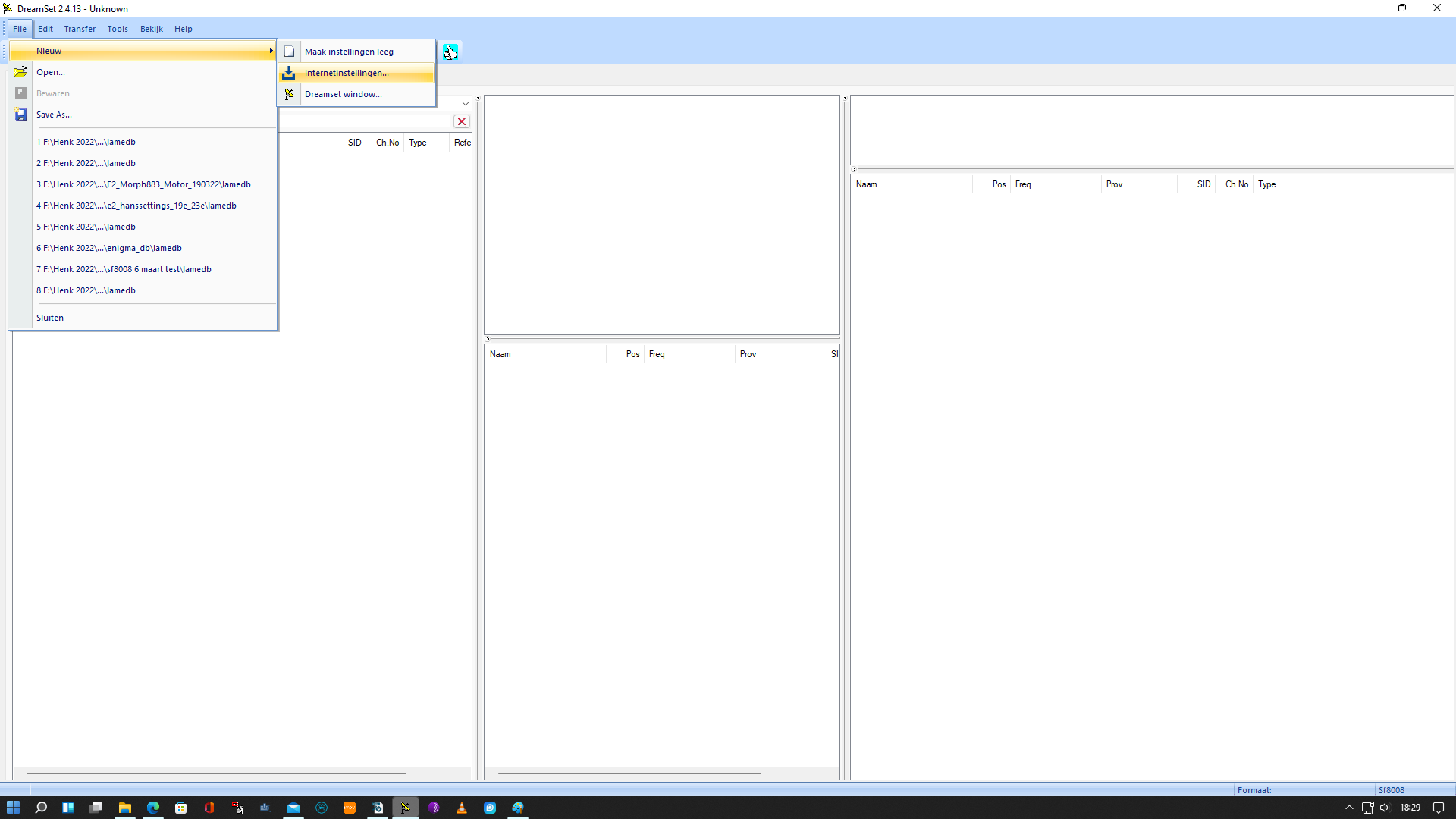

Met dreamset gaat dit goed.
Bestand nieuw internet instellingen en dan de gewenste sats selecteren

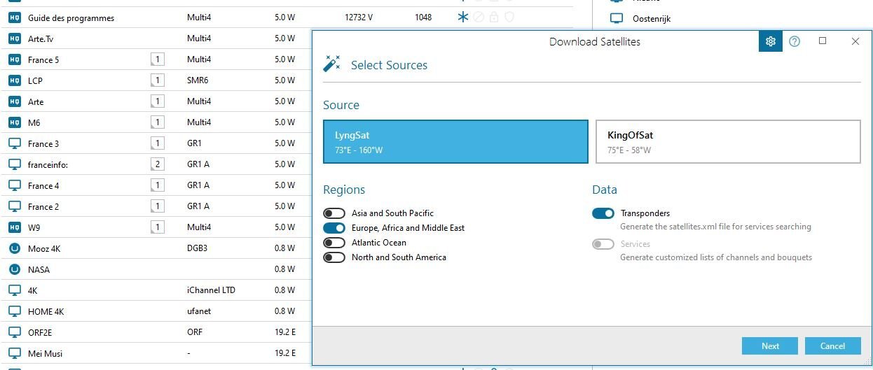

Bedankt voor uw reactie, maar voor alle duidelijkheid als ik het goed voor heb laad je satlijsten in van Hans. Allee voor zover ik het goed begrpen heb, maar tis echt de bedoeling van de frenquenties in te laden welke te vinden zijn op de website van kingsat of lyngsat zoals zilverhippie toont met zijn editer E-Channelizer
Ziverhippie
Ok heb het verstaan moet E-Channelizer eens downloaden en daar eens proberen zal dat doen en laat je wel iets weten, ja  weet niet of de versies van windows er iets mee te maken hebben ik gebruik windows11

Met die functie zou je de gegevens van King of Sat moeten kunnen downloaden, ik ben daar ooit met John Vioannis mee bezig geweest omdat C-band niet goed gedownload werd.
De laatste versie is 2.4.13, dus wellicht eerst eens updaten.
