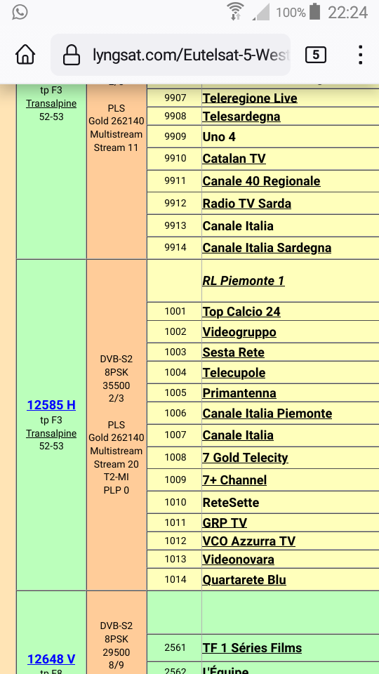

Kingofsat vermeldt de codes ook!
Ze staan in de header van de transponder in een gele steunkleur.
Wanneer je bij een transponder scan aangeeft dat je een multistream transponder wilt scannen, verschijnen de betreffende velden op je scherm om de stream informatie in te vullen.

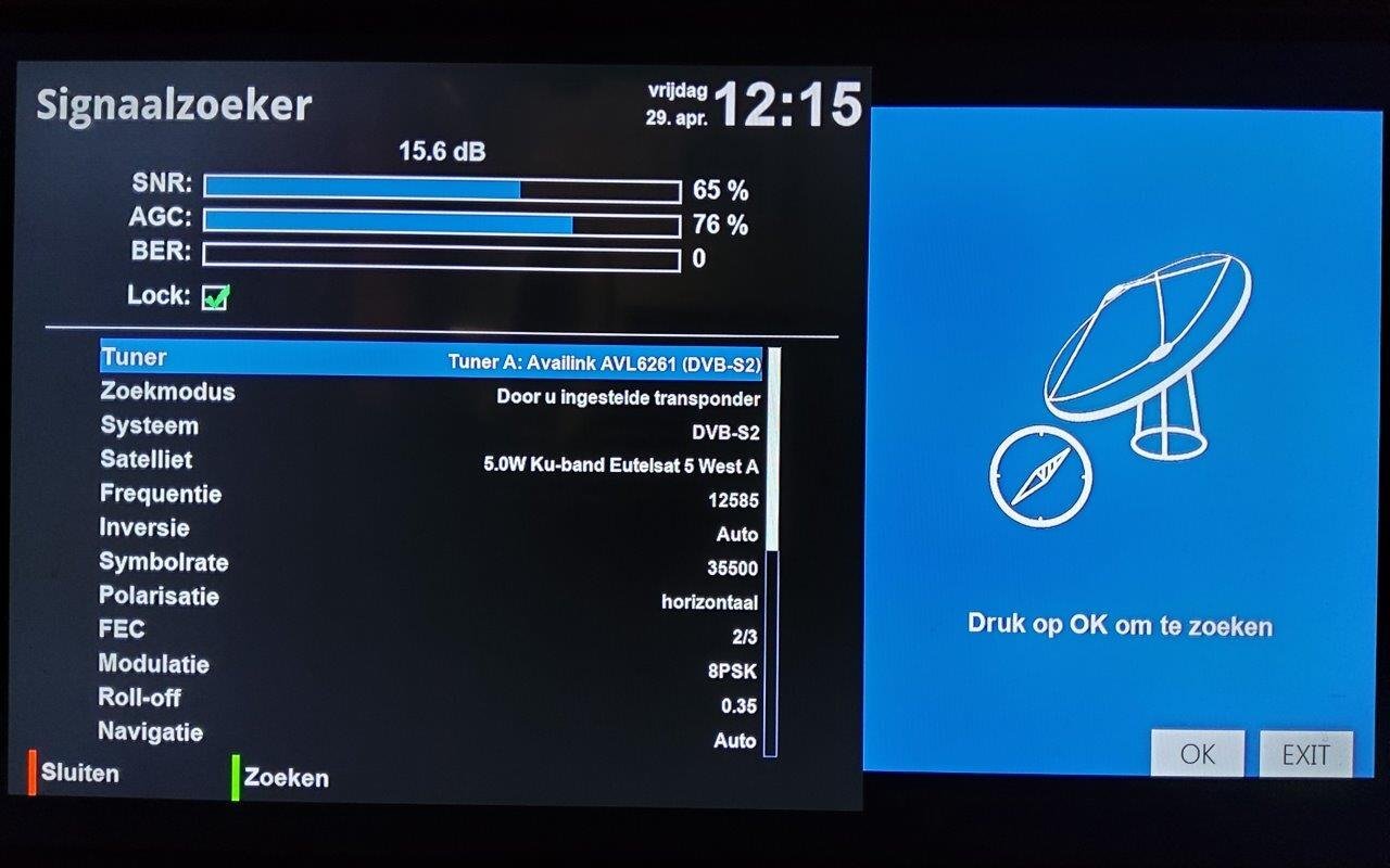

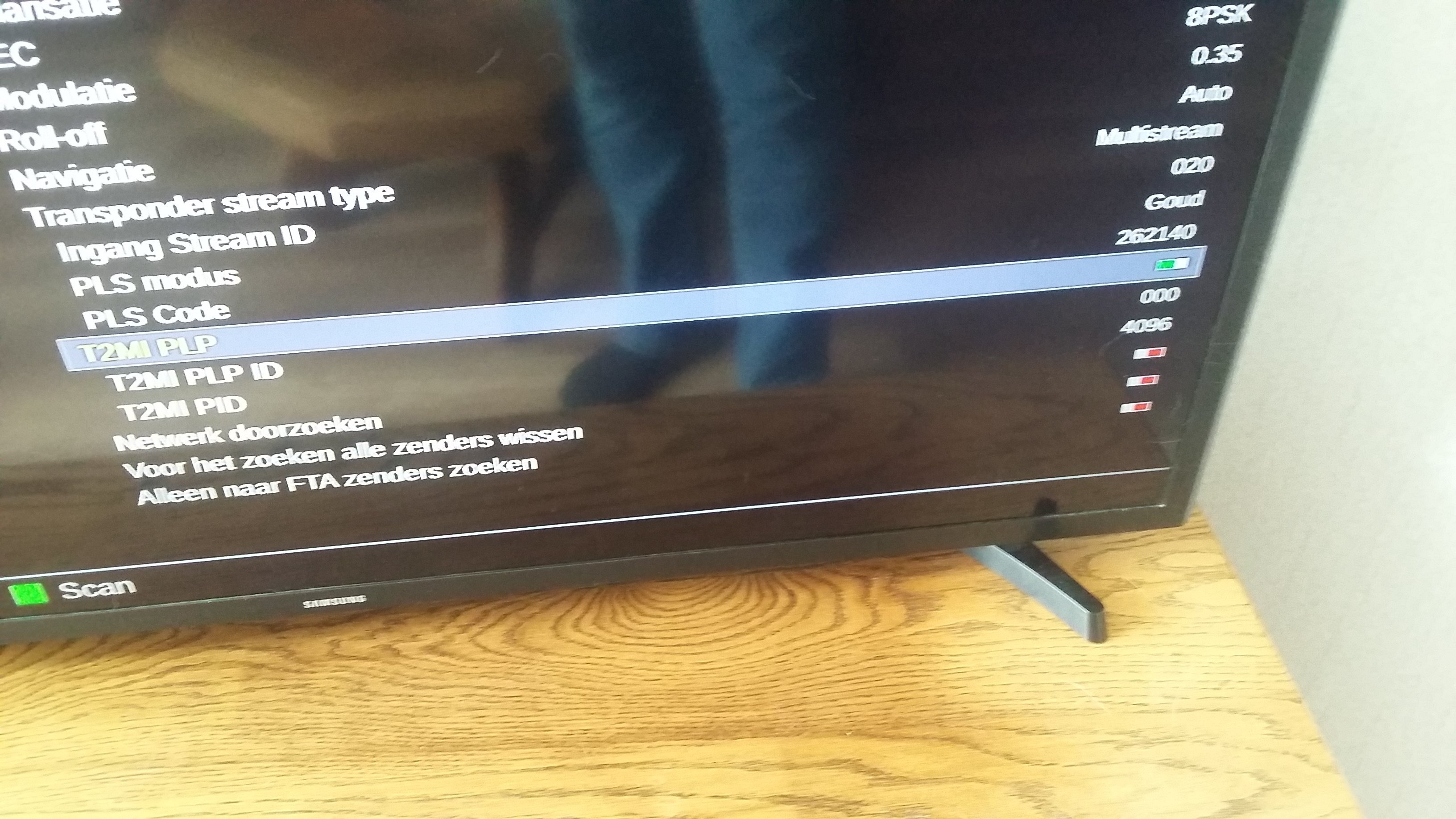

En hoe gaat dat dan met multistreamzenders waar je ook bovengenoemde moet invullen.  t2mi PLP.  Dat begrijp ik dus niet.
  • Moderator
Stream 20 ingeven.
T2-mi is een communication interface voor DVB-T2 ontvangers., daar doet je sat ontvanger niets mee.
Die multistream transponders zijn feeds voor DVB-T zenders, dat wij je kunnen bekijken is meegenomen.
3 minuten geleden, ceesv zei:
Stream 20 ingeven.
heb ik gedaan maar die zenders pakt hij dus niet

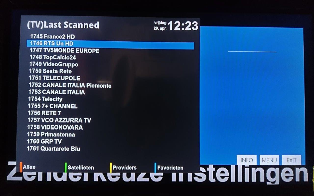

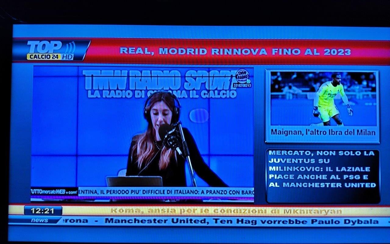

nu heb ik ze ineens wel, vreemd, deed exact hetzelfde als gisteren, misschien dat het even uit de lucht was? alleen bij deze 3 zenders heb ik zwart beeld, de rest doet het wel van die transponder, het komt hier binnen met 17.8DB aan signaal

blijkbaar moet het toch aanstaan anders vind ie alleen maar 12585H SID 0x01 en geen zenders, zet ik T2-mi wel aan vind ie de zenders wel.

Hier vindt de octagon sf8008 ook niks met blindscan. Heb ze handmatig in moeten voeren.
