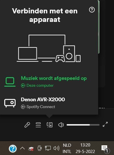

Tonskidutch Geplaatst: 30 mei 2022 Geplaatst: 30 mei 2022 Dat probleem met de Vtuner (bij meerdere merken) is al ouder en heeft niet meteen iets te maken met de spotify connect. Daar werden de internet radio stations onder gebracht maar niet de link met spotify. Misschien kun je nog iets met een APP voor de Yamaha, zoals deze in de afbeelding voor m'n Denon. Firmware wordt niet levenslang ondersteund, door die firma's misschien doen ze er niets meer voor! Something's Jumping In Your Shirt Lisa Marie, Malcom Mclaren, The Bootzilla Orchestra

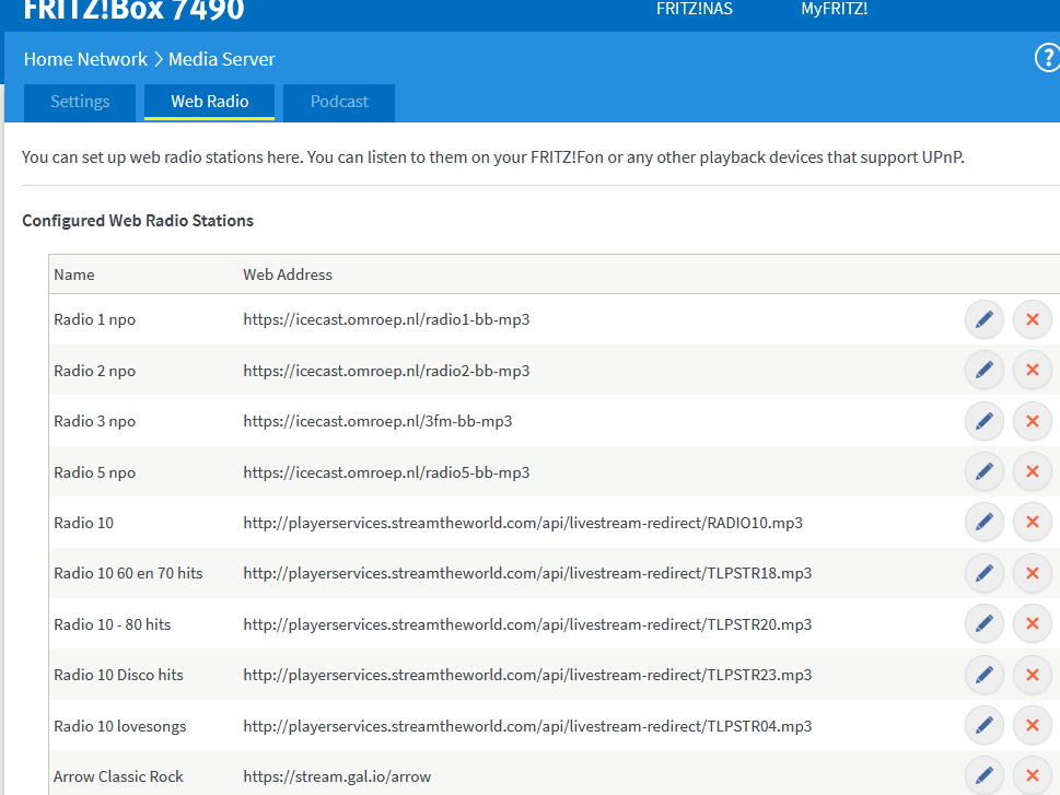

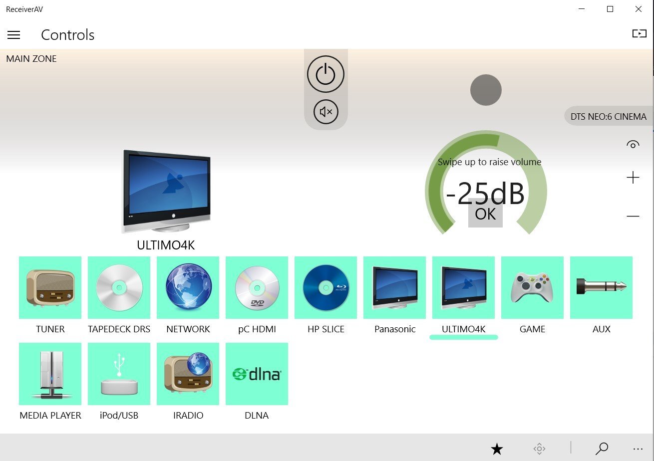

hugogertie Geplaatst: 27 juni 2022 Geplaatst: 27 juni 2022 Op 30-5-2022 om 09:01, Hansw zei: Als ik op de website van Yamaha kijk staat er een mededeling: PROBLEEM MET TOEGANG TOT INTERNET RADIO Hier wordt vermeld dat V tuner is vervangen door airable radio Alleen is deze firmware niet geschikt voor mijn rx 475 Wel voor de 479 Hans Dit probleem had ik ook en dit komt omdat Yamaha de rechten van Vtuner niet meer betaald. Je zou een abbo kunnen afsluiten maar dat heb ik niet getest of dat ook werkelijk werkt. De oplossing die ik heb gevonden zat standaard in mijn router de Fritz box. Je kunt daar via home network media server de links invullen van de radiostations die je wilt gebruiken. Via de av controller app van Yamaha kun je ze dan via de server terug vinden, werkt prima. Er zijn meerdere routers die dit ondersteunen. Let op deze lijst hieronder is niet meer actueel. VU Duo 4K se pli 8.1 dvb-c + s / ET 8000 pli 8.1 dvb-c + s / Vu+ Uno 4k se pli 8.1
