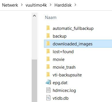

Tonskidutch Geplaatst: 1 juni 2022 Geplaatst: 1 juni 2022 Lijkt me dat je een verse Flash van je image moet uitvoeren, na een en ander te hebben gebackupped! Bij Openpli is flashen via menu vanaf de harddisk makkelijk. Women And Wives Paul McCartney
