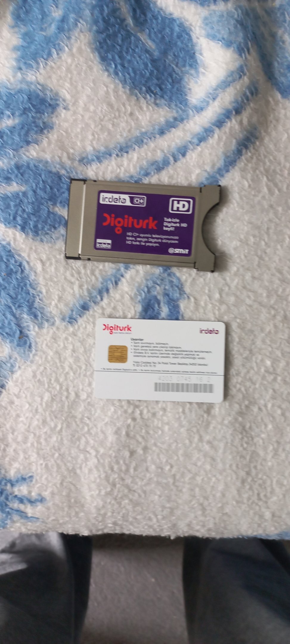

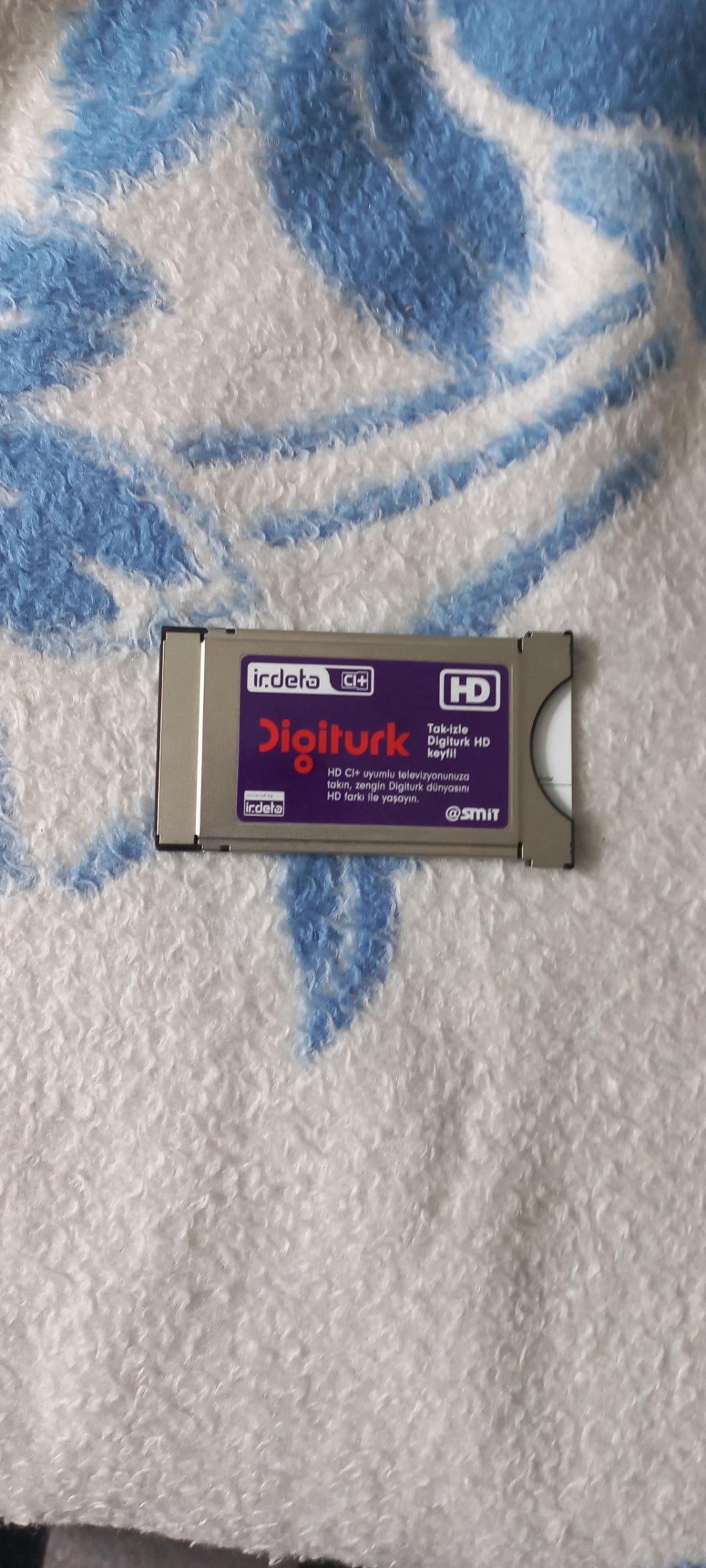

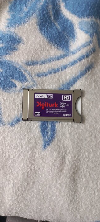

Ik ben zoals jullie weten Digiturk Abonnee en bezit hun originele Ci+ Module en hun originele Irdetto smit smardcard. Zie foto's.
Op mijn Mutant Hd2400 kan ik wel naar gecodeerde tv zenders kijken  maar niet naar de gecodeerde radio zenders luisteren. Ik heb via DreamEdit op de pc de PID waardes aangepast en ook CI toegewezen aan die ene radio zender maar niks helpt. Ik blijf de open haart zien en hoor geen geluid! De Audio Sync is in orde want verhogen of verlagen van de waarde lost niks op.  Zie ik iets over het hoofd of werkt de ci plus helper plugin tot zover waardoor alleen tv zenders kijken mogelijk is..

En nog een andere vraag,  jullie hebben er meer verstand van dan ik maar na het zien van de foto's is volgens mij de Digiturk smartcard het zelfde als een Ziggo smartcard. Toch??
