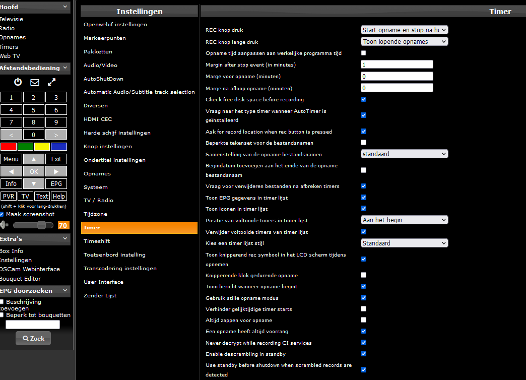

cheapwatcher Geplaatst: 29 juni 2022 Geplaatst: 29 juni 2022 Ik heb regelmatig het probleem dat na een opname op een FTA kanaal, zoals NPO 1/2/3 de Vu Ultimo 4k ontvanger (met VTI) niet uitgaat. Wanneer ik opneem van een gecodeerd kanaal zoals SBS6 gaat het wel goed. Dan gaat hij naar standby en de opname decoderen en daarna uit. Voor de FTA zenders is dit natuurlijk niet noodzakelijk. Ik heb alleen de gecodeerde zenders gekoppeld aan de CI+ module. Is dat iets wat ik moet aanpassen? De timeropname staat standaard ingesteld op achteraf decoderen. Visiosat Big Bisat (0.8W, 5W, 9E, 13E,19.2E,23.5E,28.2E) 3 x Inverto quad, 2 x Alps quad, 1 x Venton rocket 1 x technisat quad 2 x Disecq 1/8 1 x Diseqc 1/10 VU+ Ultimo 4k DVB-S FBC/DVB-C FBC,WD AV GP WD20EURS, 2TB @ Panasonic tx-50exw784 + Logitech Harmony 665 Qviart Lunix 4K @ Panasonic TX-L42E5 + Logitech Harmony 700 Ziggo start CI+
Tonskidutch Geplaatst: 30 juni 2022 Geplaatst: 30 juni 2022 16 uren geleden, cheapwatcher zei: Ik heb alleen de gecodeerde zenders gekoppeld aan de CI+ module. Is dat iets wat ik moet aanpassen? neen wat heb je der bij instellingen / timer allemaal staan hopelijk is het goed leesbaar! No Rhyme No Reason LTJ Xperience, Jackson Sloan
cheapwatcher Geplaatst: 30 juni 2022 Auteur Geplaatst: 30 juni 2022 Als ik dit zo lees zou je zeggen dat er mogelijk scrambled records in de opnamemap staan die de verkeerde status hebben? Visiosat Big Bisat (0.8W, 5W, 9E, 13E,19.2E,23.5E,28.2E) 3 x Inverto quad, 2 x Alps quad, 1 x Venton rocket 1 x technisat quad 2 x Disecq 1/8 1 x Diseqc 1/10 VU+ Ultimo 4k DVB-S FBC/DVB-C FBC,WD AV GP WD20EURS, 2TB @ Panasonic tx-50exw784 + Logitech Harmony 665 Qviart Lunix 4K @ Panasonic TX-L42E5 + Logitech Harmony 700 Ziggo start CI+
Tonskidutch Geplaatst: 30 juni 2022 Geplaatst: 30 juni 2022 (aangepast) Ja moet je maar eens kijken of die descrambled of niet zijn. @cheapwatcher overigens als je de timer opnamen aanmaakt via EPG kun je ook bepalen of die automatisch terug moet naar z'n vorige status indien de opname is afgelopen qua tijd. Als jij die opname van CI+ laat decoderen, dan moet dat natuurlijk onmiddellijk na de opname stopt en in status standby. (dus met CI+ nooit in deepsleep als je meerdere opnames die avond hebt getimerededede) 30 juni 2022 aangepast door Tonskidutch aanvulling No Rhyme No Reason LTJ Xperience, Jackson Sloan
