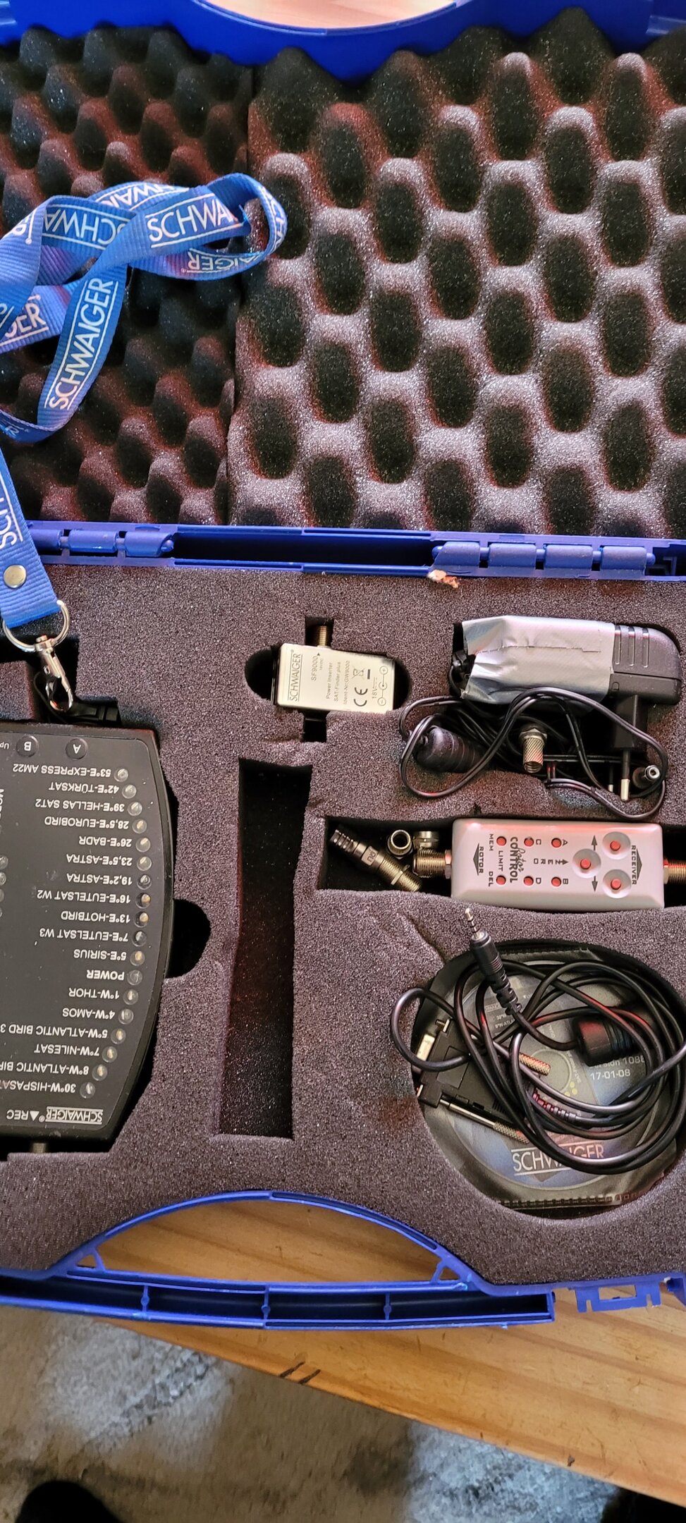

ik heb even een foto genomen van de inhoud van mijn kofferdie ik jaren geleden zo heb gekocht, zoals je kunt zien geen ruimte voor een powerbank, maar wel voor een powerinserter de mp02is uiteraard later aangeschaft, het tape om de voeding zorgt er voor dat  de stroomdraad WEER niet breekt bij de ingang voeding, dus ik zal gewoon ff een 18 volt voedinkje scoren

Dat is een oudere versie, indien je de sat finder niet tussen een ontvanger en antenne plaatst, maar de lnb moet voeden door de sat finder.
Je zou i.p.v. de 18 Volt voeding ook een powerbank kunnen aansluiten.

 klopt erg oud , ik denk de eerste ,werkt nog prima op de orginele software heb het cdtje wat er bij kwam ook nog, maar, je kan hem wel tussen de ontvanger en lnb plaatsen  geen probleem , maar de ruimte in het koffertje is beperkt daarom voedingkje, de versie die jij laat zien is update vis usb en de miijne via com, maar hoeft niet doet gewoon alles wat hij moet doen
ik heb nog even via het orginele cdtje gekeken naar het aansluiten van deze sat finder , maar er zit wel het 1 en ander aan verschil in, je kan deze niet zo maar op een voeding aansluiten , dit moet via quote,...1.3 Aansluiten van de SAT-Finder plus Verbindt de met ‘LNB’ aangegeven bus van de SAT-Finder plus door middel van de meegeleverde coaxkabel direct met de aanwezige LNB. Daarna sluit u aan de bus ‘REC’ een spanningsverzorging aan, dit kan via een DVB-receiver, multischakelaar of SCHWAIGER GW9000 gebeuren. Wartelmoer slechts hand vast aandraaien, dus .als je intresse hebt in een kopie van de orginele cd dan lees ik het wel
