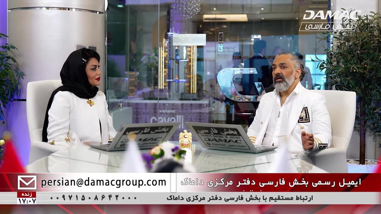

In Iran word je om een verkeerd gedragen hoofddoek al opgepakt.
Als ik dan naar Iran International HD kijk, zie ik mooie omroepsters zonder hoofddoek.
Hoe rijm ik dat?
CAHORS Big BiSat met Twin LNB's 5xRELOOK RE-T1EC & 3xVENTON Rocket EXL-T
op 8 Satellieten:  05.0˚W / 04.8˚E / 09.0˚E / 13.0˚E / 16.0˚E / 19.2˚E / 23.5˚E / 28.2˚E
PANASONIC OLED TX-65JZW984 4K UHD / VU+ SOLO-4K UHD / VANTAGE 8000-S HD
Latitude: 52.2933 / Longitude: 4.9827 / AVATAR: IntelSat bij Langendorf (D) Foto 01 Sept. 2010
  • Moderator
Het is een onafhankelijke zender, gericht op de bevolking van Iran.
Iran International is een Perzische nieuwszender met hoofdkantoor in Londen, Verenigd Koninkrijk, gericht op Iraanse kijkers, en zendt free-to-air uit via satelliet. Iran International is opgericht in 2017 en is online, via de radio en via elke satelliet die naar Iran uitzendt, beschikbaar.
https://en.wikipedia.org/wiki/Iran_International

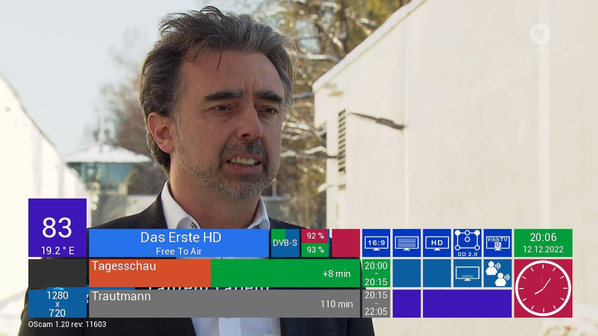

"ByoBlu" is nu in HD te ontvangen.
Mijn VU+ geeft 1270x720 aan.
Is dit tegenwoordig ook al HD? het lijkt er niet op.
  • Moderator
Ja, is bekend als HD ready of 720P
De Duitse publieke omroepen zenden al jaren op dat formaat uit.
Hoe rijm ik dat?

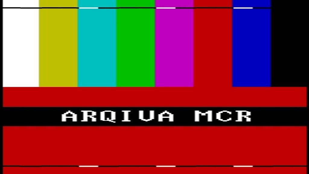

28,2°E 11597 V 22000 5/6  ID: 53555   (Arqiva MCR  testbeeld)
