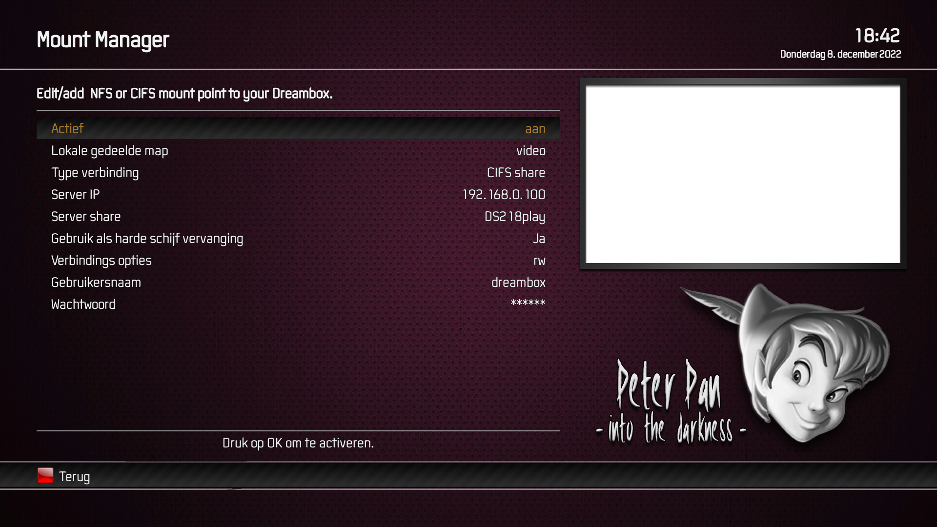

jeevanhoof Geplaatst: 8 december 2022 Auteur Geplaatst: 8 december 2022 (aangepast) Hoi, De picons doen het ook. USB stick erin en het pad goed gezet. En ze weeken dit is hoe ik mount naar mijn NAS Vroeger met mijn DM8000 en VU solo2 actief..................................................activeren lokale gedeelde map.......................... video type verbinding ................................. CIFS share Server IP............................................. 192.168.0.100 Server share........................................ DS218play gebruik als harde schijf vervanging .....Nee Verbindingsopties................................rw gebruikersnaam...................................dreambox paswoord.............................................s..... En het logboek van de NAS. In de lange tekst staat ook dat er verbinding werd gemaakt met de map Video Na het plakken klopt de indeling wel niet meer, maar je ziet toch dat het in de logboek wordt gemeld wie er verbinding maakt. 2022-12-07 23:23:31 Gegevens DS218play dreambox Connection User [dreambox] from [(192.168.0.101)] via [CIFS(SMB1)] accessed shared folder [video]. 2022-12-07 23:07:54 Gegevens DS218play dreambox Connection User [dreamb 8 december 2022 aangepast door jeevanhoof dreambox two , BigBisat met Smart Titanium, Alps, en 2 X Inverto Black Ultra VU+ solo2 met defecte tuners
Tonskidutch Geplaatst: 9 december 2022 Geplaatst: 9 december 2022 Oké de mount lijkt gewoon in orde op papier ook de logboek vermelding is er dus iets in het dreamOS of peterpan OS is het valse wicht wat let je, als men betreffende het OS elders ook over verbindingsklachten spreekt, om een NFS mount aan te maken effe de Synology qua NFS share inrichten en testen One Bourbon, One Scotch, One Beer George Thorogood & The Destroyers
Tonskidutch Geplaatst: 9 december 2022 Geplaatst: 9 december 2022 ik vergeet misschien te vermelden dat SMB 1.0 helemaal niet meer geaccepteerd wordt in moderne firmware op de NAS maar dat is een ander topic One Bourbon, One Scotch, One Beer George Thorogood & The Destroyers
jeevanhoof Geplaatst: 9 december 2022 Auteur Geplaatst: 9 december 2022 Hey, met de Peterpan image werkt alles en is de mount in orde. Bij SMB 1 heb je de mogelijkheid om een verbinding op te zetten met .o.a. NTLmV1. NTLmV1 wordt geweigerd, en dat was net de manier waarop de box eerst wilde verbinden Maar zelfs als ik dit toestond in de NAS lukte het ook niet. dit heb ik gevonden bij de Peter Pan OE 2.6 image. Removed AutoMount Manager since it's not supported by OE 2.6. - All Network Mounts is to be made from the regular MountManager mvg 1 dreambox two , BigBisat met Smart Titanium, Alps, en 2 X Inverto Black Ultra VU+ solo2 met defecte tuners

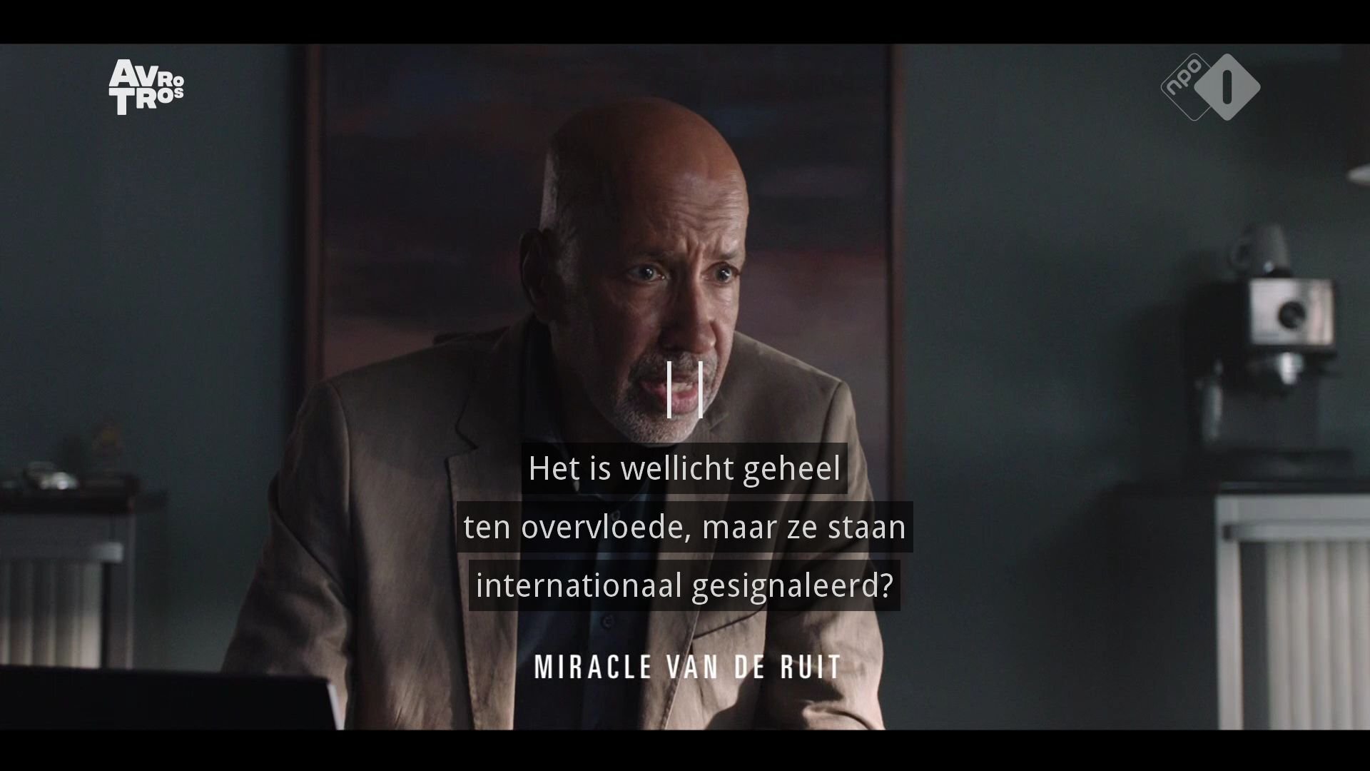

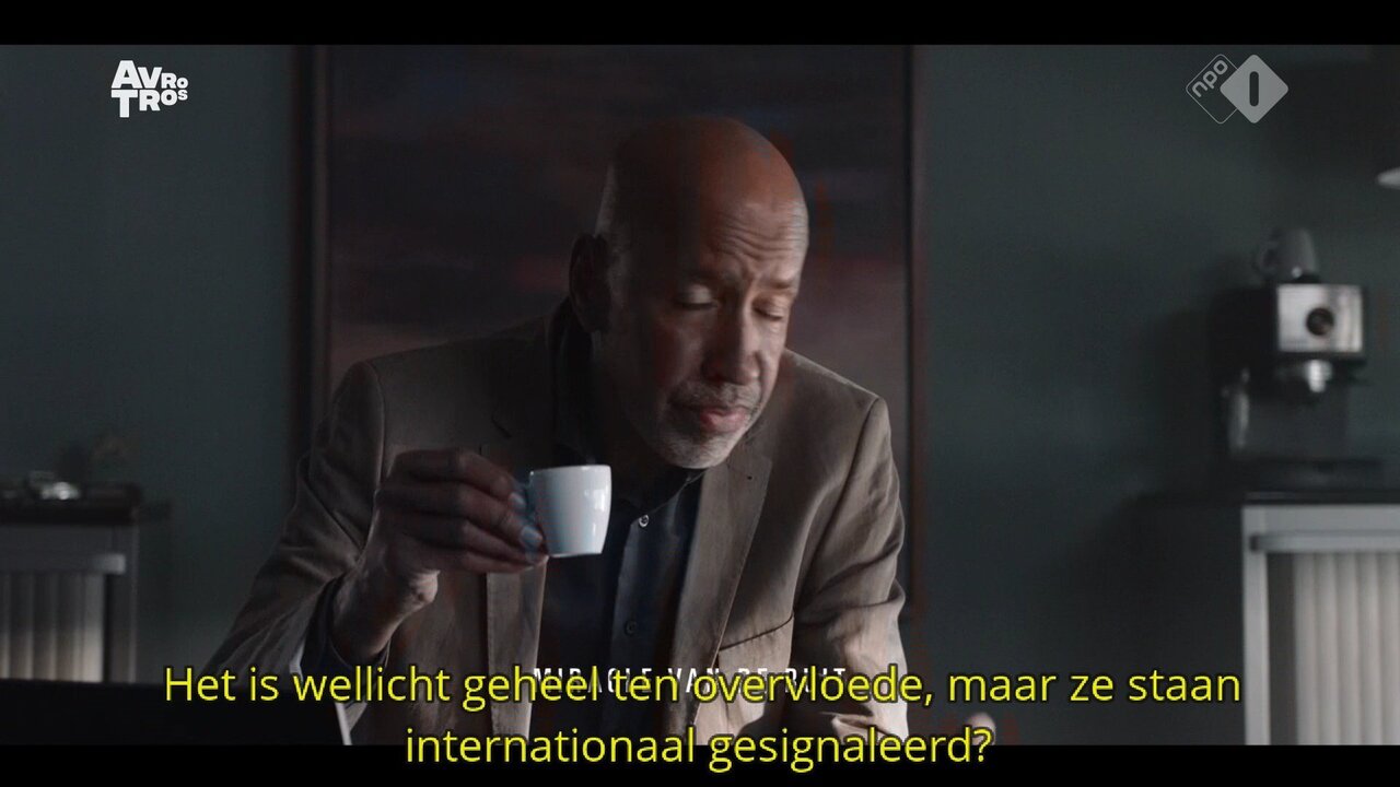

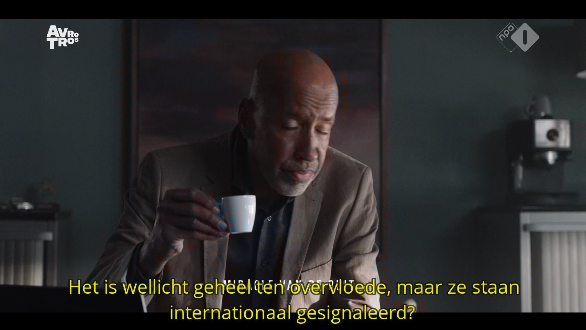

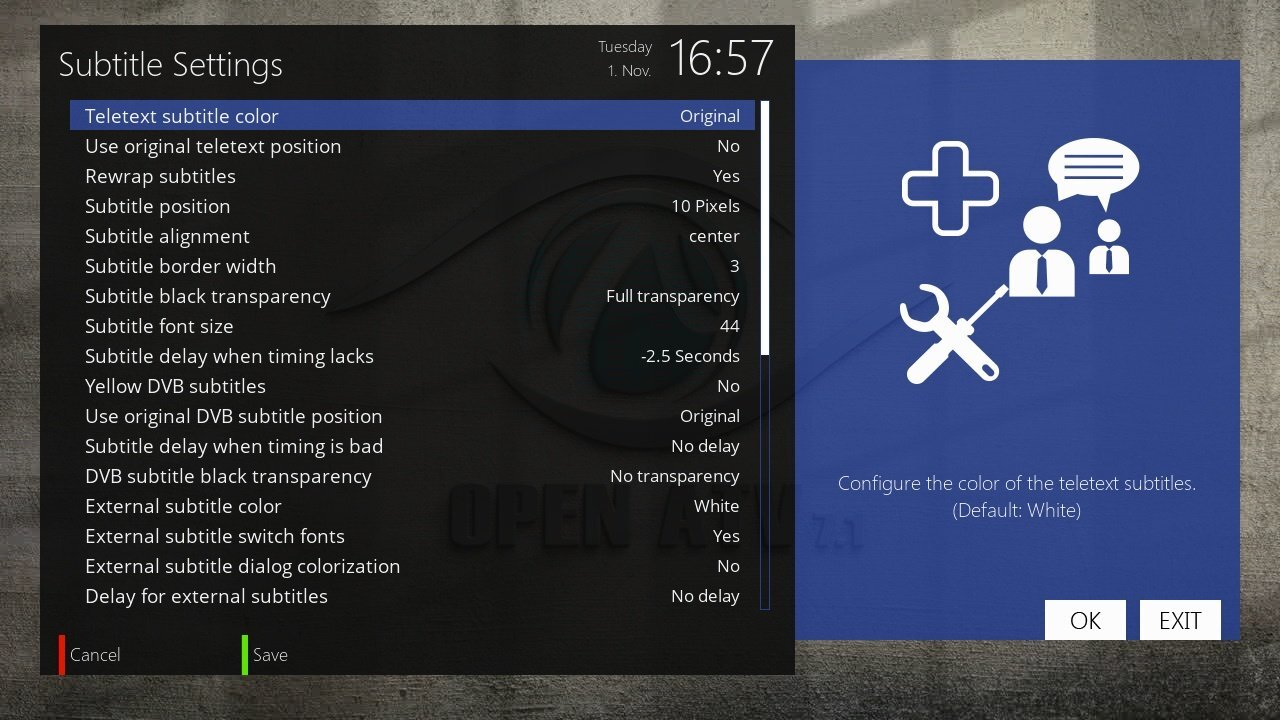

Bambike Geplaatst: 13 december 2022 Geplaatst: 13 december 2022 (aangepast) Op 7-12-2022 om 11:55, Mimisiku zei: Ik kan het niet vaak genoeg zeggen… Open* images moet je gewoon vermijden. De ervaring leert iedere keer weer dat het niet stabiel werkt en in sommige gevallen voor ‘rare’ problemen zorgt. Er zijn een 8-tal DreamOS compatibele images waarmee je alles uit je DM-Two kan halen. Denk b.v. aan de mogelijkheid om VOD diensten te gebruiken als Netflix, Amazon Prime, Disney+ etc.. En ja… OScam draait ook prima (daar hoef je geen OpenPli voor te installeren!) Spijtig genoeg zijn enkel ik de open-images zoals openATV en openPLI de ondertitels goed instelbaar Wil je een bijna volledig naar het nederlands vertaalde image gebruiken dan kan je niet anders dan openATV gebruiken De foto met witte ondertitels op een zwarte balk komen uit een OE2.5 image De foto met gele ondertitels komen uit openATV . In deze image kun je ondertitels helemaal onderaan het beeldscherm plaatsen en laten herschikken en in sommige programma's in meerdere kleuren laten weergeven afhankelijk van de sprekende persoon 13 december 2022 aangepast door Bambike BigBisat (Astra 1-2-3-4, Hotbird, Eutelsat 9B, Thor en Turksat 42°). Dreambox 920 met dvb-c en dvb-s, Dreambox 7080 met 3x dvb-s en dvb-c, Dreambox8000
Mimisiku Geplaatst: 13 december 2022 Geplaatst: 13 december 2022 Ik ga dat straks even proberen…. Ik gebruik normaal geen ondertitels.. Het ‘lijkt’ erop dat jij de Teletext ondertitels gebruikt en niet de DVB.. Afscheid….. Nog een paar maandjes te gaan…
Bambike Geplaatst: 13 december 2022 Geplaatst: 13 december 2022 49 minuten geleden, Mimisiku zei: Ik ga dat straks even proberen…. Ik gebruik normaal geen ondertitels.. Het ‘lijkt’ erop dat jij de Teletext ondertitels gebruikt en niet de DVB.. deze zijn in te stellen via een menu zelfs de timing kan je instellen mochten deze niet synchroon lopen BigBisat (Astra 1-2-3-4, Hotbird, Eutelsat 9B, Thor en Turksat 42°). Dreambox 920 met dvb-c en dvb-s, Dreambox 7080 met 3x dvb-s en dvb-c, Dreambox8000
