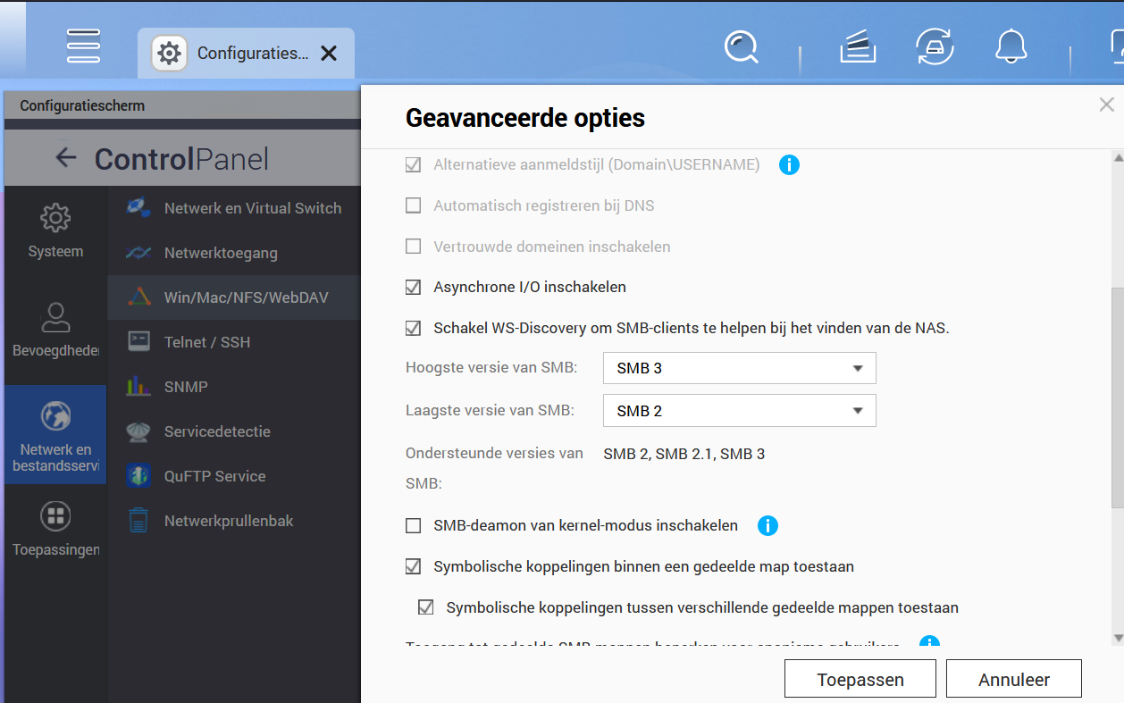

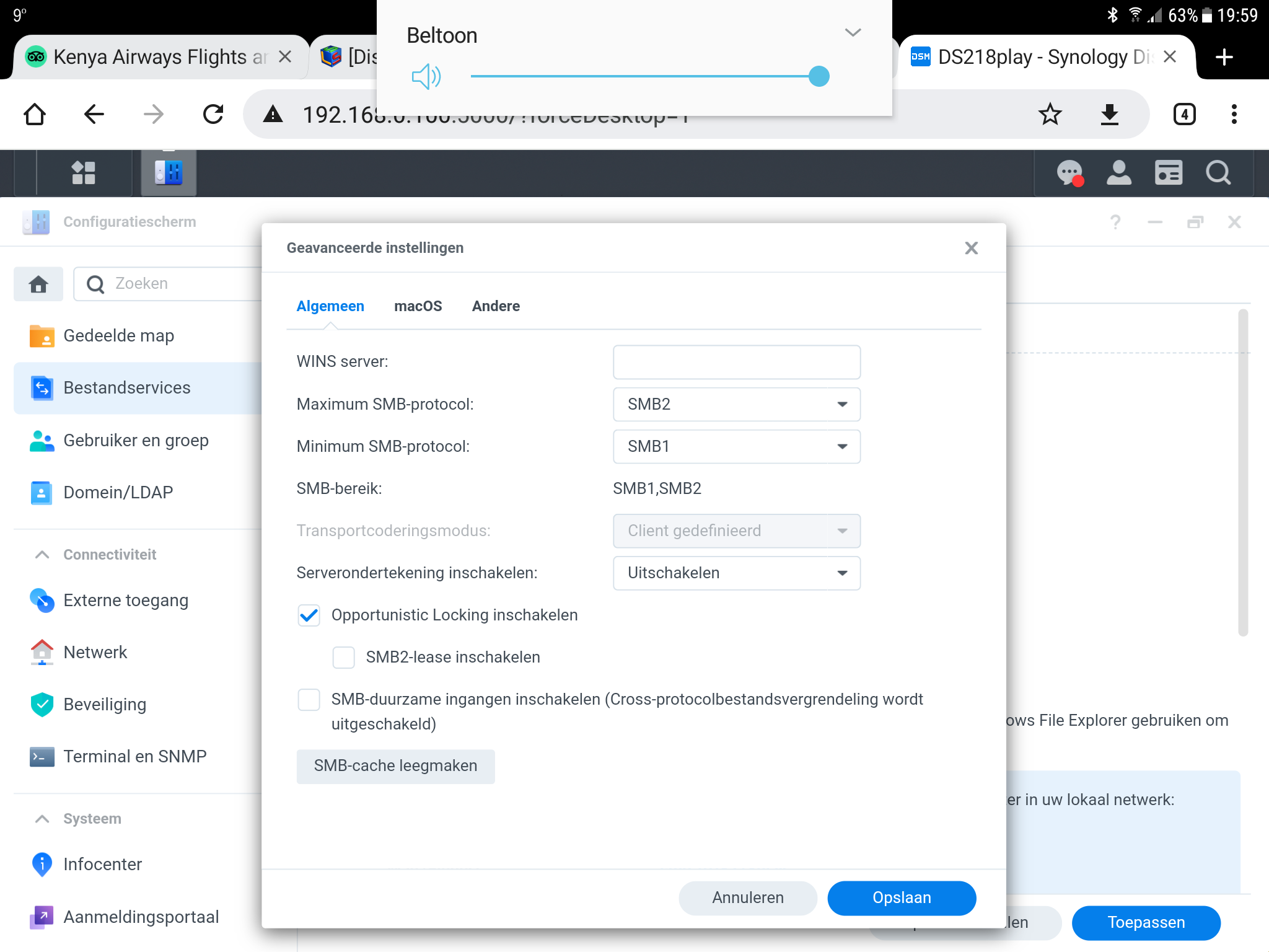

even over die mount vraag
 actief..................................................activeren
lokale gedeelde map.......................... video
type verbinding ................................. CIFS share
Server IP.............................................  192.168.0.100
Server share........................................ DS218play
gebruik als harde schijf vervanging .....Nee
Verbindingsopties................................rw, vers=3.1
gebruikersnaam...................................dreambox
paswoord.............................................s.....
vers=3.0 of 3.1
of een eerdere als je Syno oudere firmware erop heeft
One Bourbon, One Scotch, One Beer
George Thorogood & The Destroyers
eigenlijk is dat bepaald door de synology firmware die erop draait en dus de instelling mappen delen voor microsoft smb/cifs
ik heb een qnap maar geen synology
dat is dus minimum versie en nieuwste de laagste en de hoogste versie van SMB
aangepast door Tonskidutch
pardon my language
Ja @jeevanhoof dat bedoel ik
en als je niet aan windows hebt geprutst moet je verbinding kunnen maken met de receiver nadat je SMB 3.0 kiest en de syno en dan de receiver voor de zekerheid herstart
