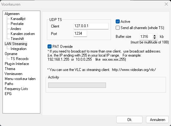

scannie Geplaatst: 4 januari 2023 Geplaatst: 4 januari 2023 Ik krijg VLC player niet werkend onder DVBDream 3.7.1 Iemand dezelfde ervaring en een oplossing?

JackieX Geplaatst: 22 januari 2023 Geplaatst: 22 januari 2023 Zo heb ik het ingesteld en werkt goed. 1 DM8000 DM800 en PLi gek

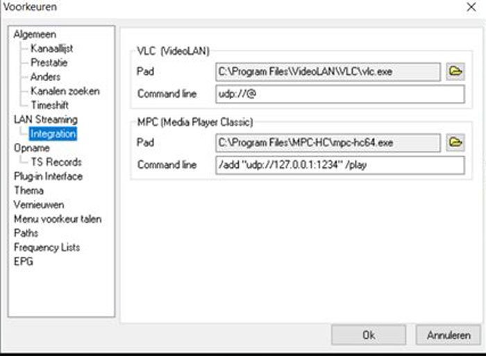

Crazy Sat Geplaatst: 22 januari 2023 Geplaatst: 22 januari 2023 (aangepast) Quote Zo heb ik het ingesteld en werkt goed. Klopt. Niet vergeten om ook het juiste pad in te stellen bij "Integration" zowel bij VLC als bij MPC ( indien je deze gebruikt en nodig hebt ) Als je bij "Tools" kiest voor zowel VLC als voor MPC gaat DVBDream in "Renderless Mode" . Vergeet niet deze modus terug af te vinken bij "Kanalen" bij het gewoon gebruik van DVBDream zonder streaming. 22 januari 2023 aangepast door Crazy Sat feedhunting , a crazy hobby ! Edison OS mio 4K UHD + Octagon SF8008 4K UHD + Dr.HD F15 + Edison OS mini + Technomate TM-5402 HD M3 CI , Moteck SG2100 + Deltastar 90 cm + Invacom C120 QDF-031 Quad lnb + SkyStar HD2,TBS5927 , en TT-budget S2-1600 kaart. Channel Master 180 cm schotel + ESX241 lnb voor C-band. DVB-T2 via Oostvleteren,Egem,Mont des Cats,Bouvigny en Doornik.
