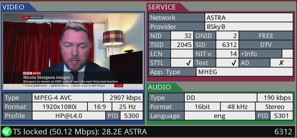

28 minuten geleden, Old Satterhand zei:
Ik mis SID 6312 nog in het rijtje voor de 10773
klopt , moest even weg ( het gewone leven gaat ook door 😉 )
deskundigheid door ervaring
hoi,
nieuw / coderingsnieuws e.d.:
ASTRA 28,2° Oost:
Update 16/02/23
NEW
10.773 H, 23.000, 3/4, DVB-S2, 8PSK
"6312"____Showing BBC Two Northern Ireland HD - Entertainment.
(info thanks to Digi Man).
Zou 06312 misschien BBC One HD Cambridge kunnen zijn,
want die had ik ook in SD in mijn zenderlijst staan.
Ik zie nu dat BBC Two Northern Island HD ook op frequentie 12168V met SID 01200 zit.

Die is samen gegaan met BBC One East. BBC One Oxford is samen gegaan met BBC One South. Beiden waren waren al subregions van respectievelijk East en South.
Op dit moment wordt BBC Two Northern Ireland HD nog op een non-Freesat transponder uitgezonden en dat gaat waarschijnlijk wijzigen naar deze transponder. Het zal dus een frequentiewissel worden.

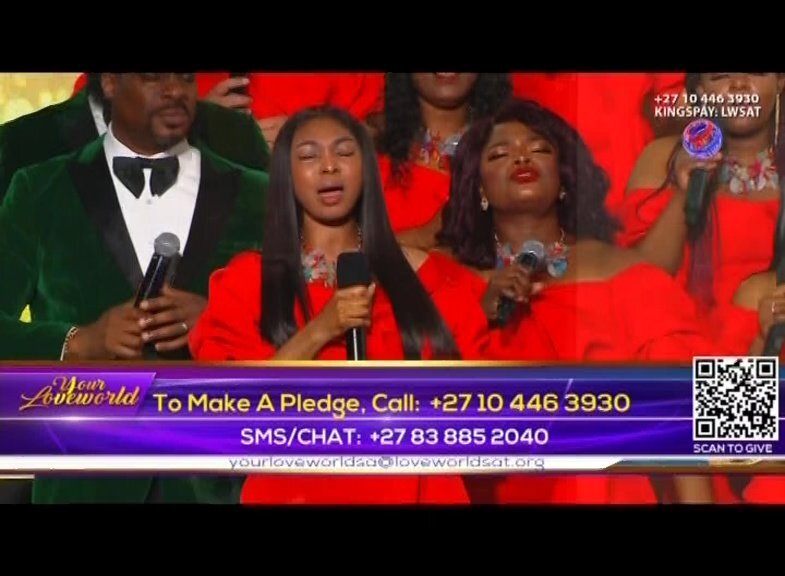

8°W 11096 H 27500 7/8  ID: Loveworld Sat
7°W 10815 H 27500 7/8  ID: Nour Koddass
21,5°E 11189 H 9690 2/3  Arryadia-pakket  nieuwe frequentie    4 kanalen zelfde uitzending

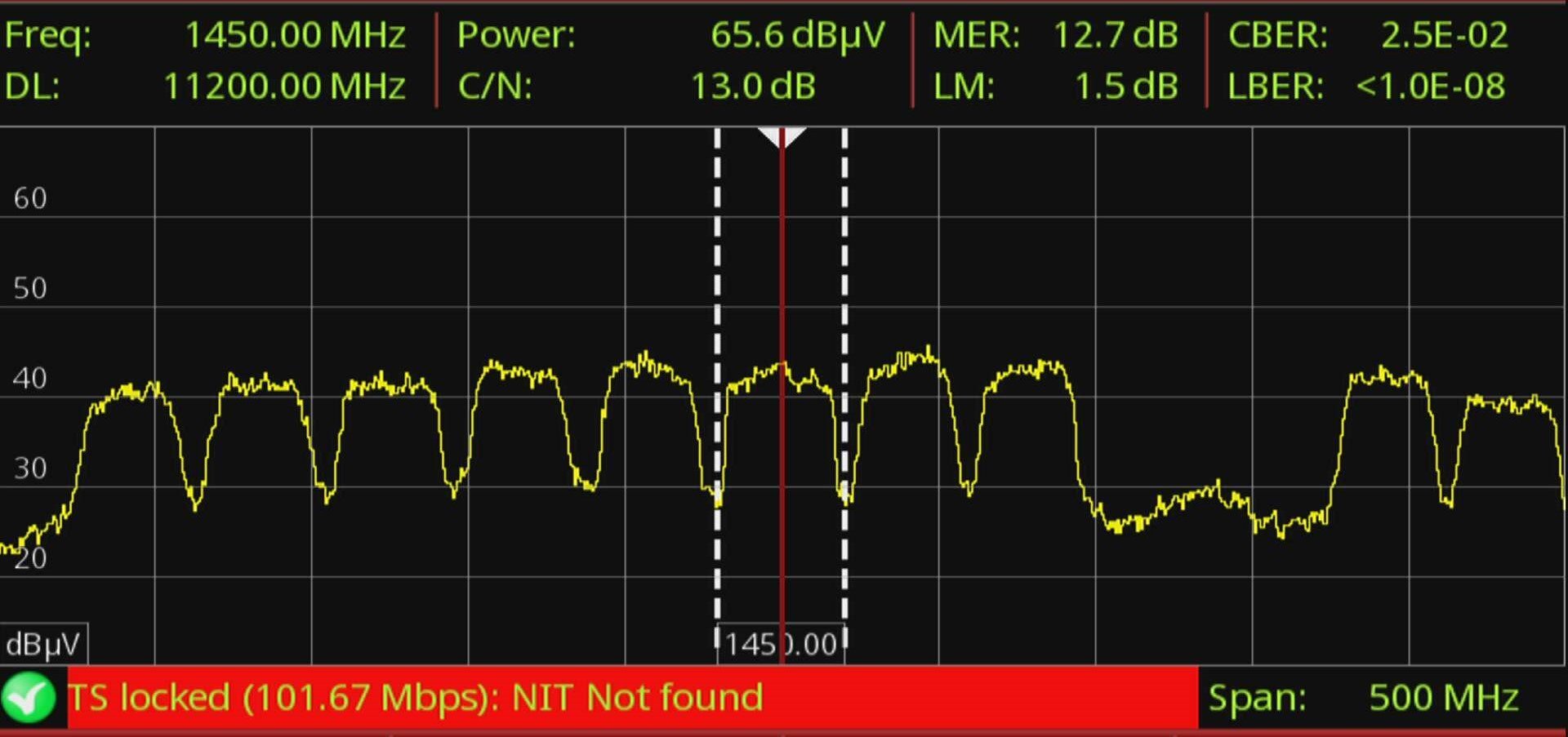

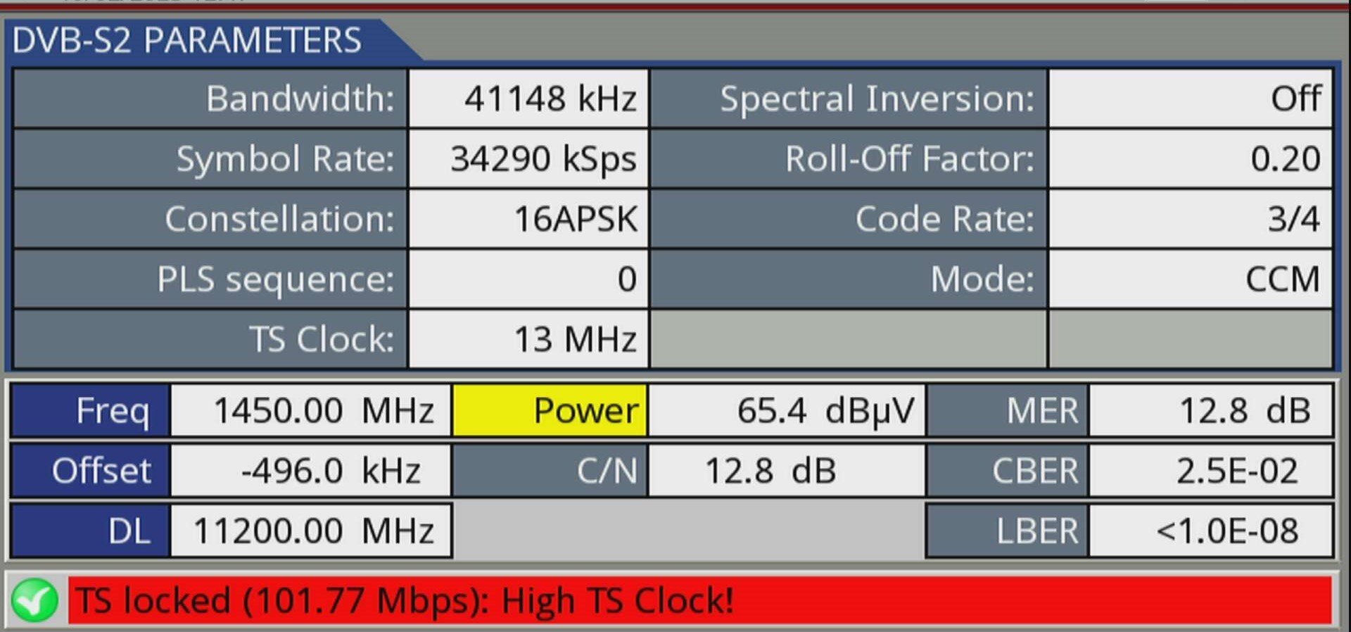

15 uren geleden, de vrije fries zei:
de eutelsat promo is weer terug
Nu wel te zien op alle ontvangers, omdat er dit keer geen gebruik wordt gemaakt van short FEC Frames.
Wel weinig regenreserve, je hebt dus een wat grotere schotel nodig ivm met 16APSK.
De offset van -496 kHz betekent dat de werkelijke centerfrequentie 11199.50 zal zijn.
