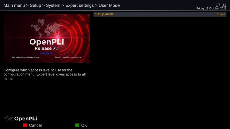

Beide vanaf dezelfde stick geflashed.
Beiden geven een verschillende lijst in het menu.
Bv bij de Solo2 vind ik de ondertitelingsgegevens onder menu / Systeem / Audio-Video / ondertitelingsinstellingen.
Bij de Duo2 is daar niets van terug te vinden. En ook andere zaken ontbreken her en der in het menu.
Hoe kan dit komen, en vooral hoe haal ik het genoemde naar het menu?

Misschien dat de expert modus niet aan staat. Menu - instellingen - systeem - expert instellingen - gebruikersinstellingen - toegangsniveau instellen op expert en bevestigen met de groene toets. Daarna komen er een flink aantal extra instellingen bij.

Aan beide reageerders, ik kijk het na.
Dat was het blijkbaar. Bedankt.
