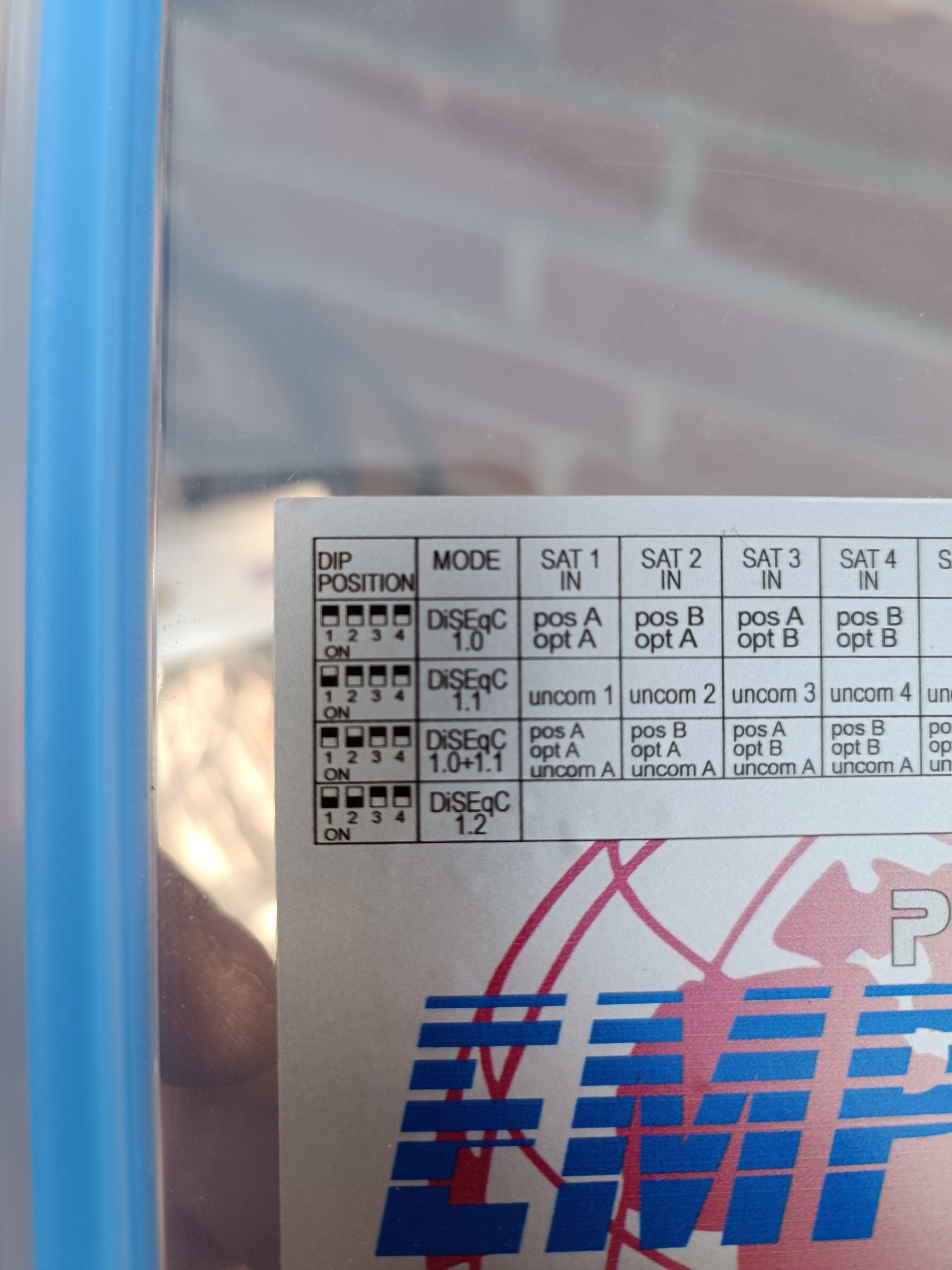

edbe Geplaatst: 21 februari 2023 Geplaatst: 21 februari 2023 ik heb mijn T90 voorzien van een EMP 16/1 switch, voorheen een Satconn 10/1 switch. volgens mij hoef je toch geen aparte handelingen doen om het werkend te krijgen? 2 x KPN TV+ Box & Formuler Z11 Pro

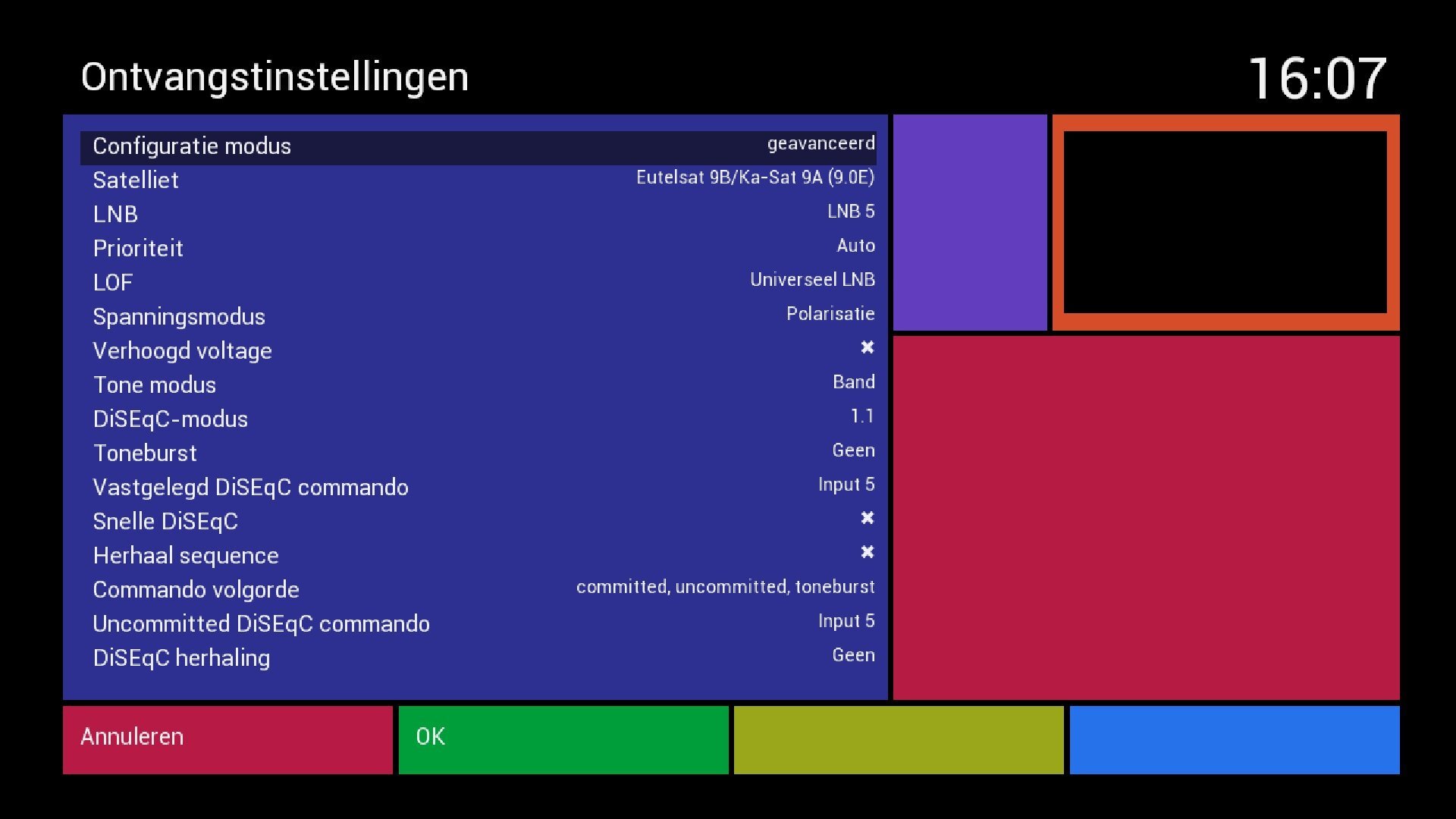

Moderator ceesv Geplaatst: 21 februari 2023 Moderator Geplaatst: 21 februari 2023 De switch staat in Diseqc mode 1.1 uncommitted. De vraag is hoe je oude switch stond ingesteld. Gaat niet bestaat niet! 65" 4-K OLED, Vu+ Duo 4K SE BT, Vu+ Solo 4K, Rebox-8500, Rebox-8000, Wavefrontier T-90, Satlook Digital NIT, Megasat HD5 Combo Gebruik je een advertentie blocker? Maak dan een uitzondering voor onze website. Zonder advertentie (inkomsten) kan deze site niet voortbestaan.

Moderator ceesv Geplaatst: 21 februari 2023 Moderator Geplaatst: 21 februari 2023 Maar heb je een vraag, je geeft nergens aan of het wel of niet werkt. Je titel van dit onderwerp is EMP 16/1 switch, daar geef je ook niets naders aan. Wil je dat de switch schakelt, zal je de ontvanger moeten configureren voor diseqc 1.1 incommitted. Gaat niet bestaat niet! 65" 4-K OLED, Vu+ Duo 4K SE BT, Vu+ Solo 4K, Rebox-8500, Rebox-8000, Wavefrontier T-90, Satlook Digital NIT, Megasat HD5 Combo Gebruik je een advertentie blocker? Maak dan een uitzondering voor onze website. Zonder advertentie (inkomsten) kan deze site niet voortbestaan.

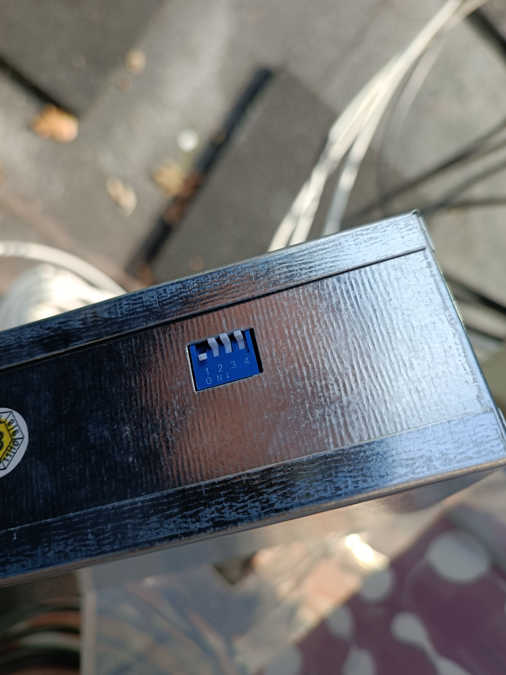

edbe Geplaatst: 21 februari 2023 Auteur Geplaatst: 21 februari 2023 op moment ik de 4/1 switch staan op de T90 en die werkt nu, als ik de 10/1 switch neemt ook, maar als ik de 16/1 neemt werkt hij niet. 2 x KPN TV+ Box & Formuler Z11 Pro
Old Satterhand Geplaatst: 21 februari 2023 Geplaatst: 21 februari 2023 @edbe De switches staan allemaal verkeerd. Kijk goed op de sticker en let op de witte blokjes.
Moderator ceesv Geplaatst: 21 februari 2023 Moderator Geplaatst: 21 februari 2023 14 minuten geleden, Old Satterhand zei: De switches staan allemaal verkeerd. Hangt er maar vanaf welke mode je wil gebruiken. Dit is een setting van je ontvanger voor deze configuratie ingang positie 5, in mijn geval 9 Oost. . Gaat niet bestaat niet! 65" 4-K OLED, Vu+ Duo 4K SE BT, Vu+ Solo 4K, Rebox-8500, Rebox-8000, Wavefrontier T-90, Satlook Digital NIT, Megasat HD5 Combo Gebruik je een advertentie blocker? Maak dan een uitzondering voor onze website. Zonder advertentie (inkomsten) kan deze site niet voortbestaan.
Old Satterhand Geplaatst: 21 februari 2023 Geplaatst: 21 februari 2023 (aangepast) 6 minuten geleden, ceesv zei: Hangt er maar vanaf welke mode je wil gebruiken. In ieder geval geen onbestaande modus, zoals ze nu staan. diseqc 1.1 is goed. Als het voorheen werkte met dezelfde ontvanger, dan hoef je daarin niks te veranderen. 21 februari 2023 aangepast door Old Satterhand

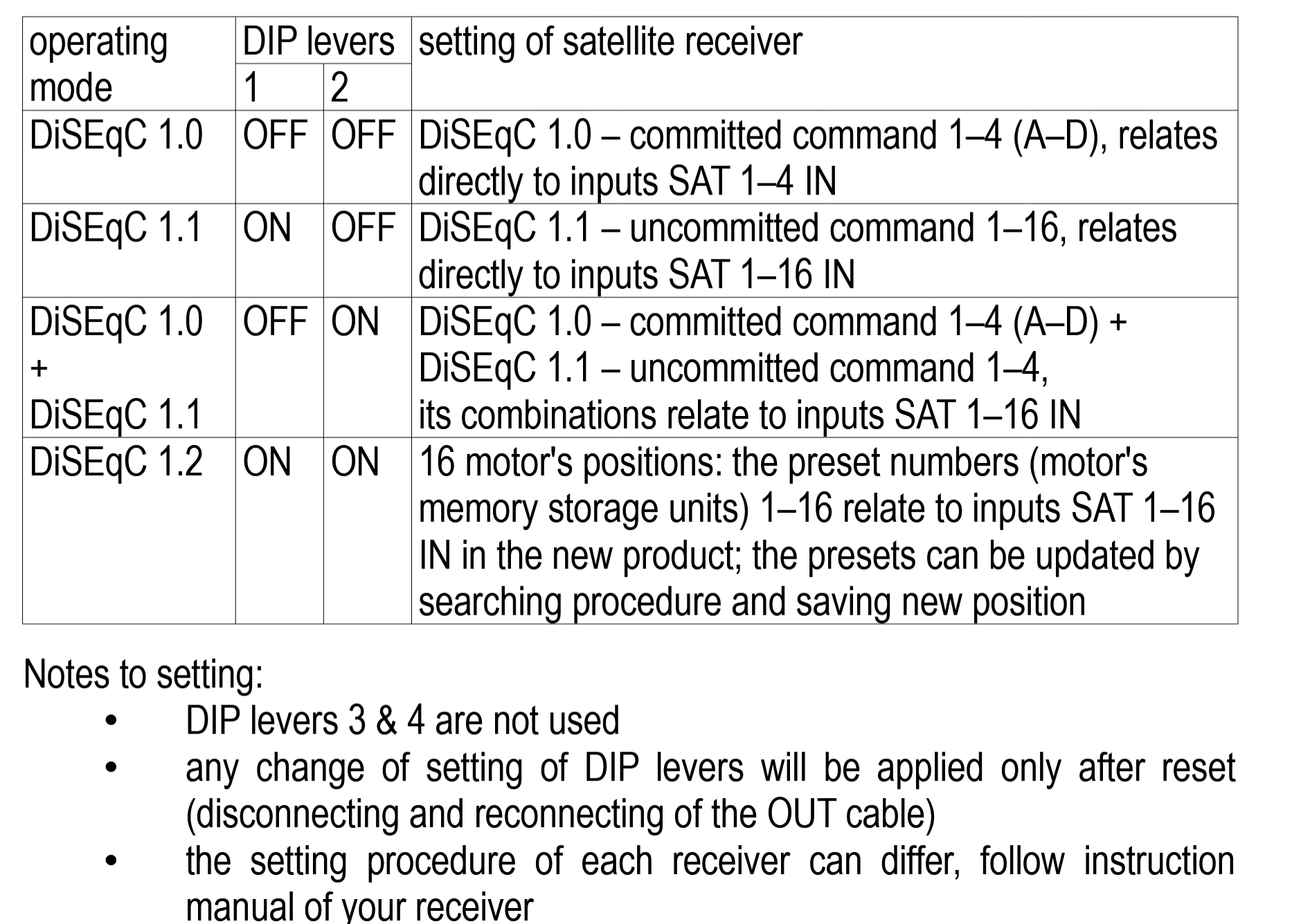

Moderator ceesv Geplaatst: 21 februari 2023 Moderator Geplaatst: 21 februari 2023 Volgens de dipswitches op de foto en het schema is schakelaar 1 on, hetgeen betekent dat de switch op diseqc mode 1.1 is ingesteld. Gaat niet bestaat niet! 65" 4-K OLED, Vu+ Duo 4K SE BT, Vu+ Solo 4K, Rebox-8500, Rebox-8000, Wavefrontier T-90, Satlook Digital NIT, Megasat HD5 Combo Gebruik je een advertentie blocker? Maak dan een uitzondering voor onze website. Zonder advertentie (inkomsten) kan deze site niet voortbestaan.
Old Satterhand Geplaatst: 21 februari 2023 Geplaatst: 21 februari 2023 (aangepast) 7 minuten geleden, ceesv zei: Volgens de dipswitches op de foto en het schema is schakelaar 1 on, hetgeen betekent dat de switch op diseqc mode 1.1 is ingesteld. Tsjonge jonge jonge jonge Tsjonge jonge jonge jonge Tsjonge jonge jonge jonge Tsjonge jonge jonge jonge Ben ik nou zo slim of ben jij nou zo dom? 32 minuten geleden, Old Satterhand zei: let op de witte blokjes. 21 februari 2023 aangepast door Old Satterhand
edbe Geplaatst: 21 februari 2023 Auteur Geplaatst: 21 februari 2023 30 minuten geleden, Old Satterhand zei: @edbe De switches staan allemaal verkeerd. Kijk goed op de sticker en let op de witte blokjes. ik heb ze nu anders staan WIT 1 naar boven en de rest naar onder. moet morgen even kijken.... 2 x KPN TV+ Box & Formuler Z11 Pro
Moderator ceesv Geplaatst: 21 februari 2023 Moderator Geplaatst: 21 februari 2023 De zwarte blokjes op de tekening geven de positie van de switch aan, ik ben net nog in de tuin bij mijn switch wezen kijken. Gaat niet bestaat niet! 65" 4-K OLED, Vu+ Duo 4K SE BT, Vu+ Solo 4K, Rebox-8500, Rebox-8000, Wavefrontier T-90, Satlook Digital NIT, Megasat HD5 Combo Gebruik je een advertentie blocker? Maak dan een uitzondering voor onze website. Zonder advertentie (inkomsten) kan deze site niet voortbestaan.
Moderator ceesv Geplaatst: 21 februari 2023 Moderator Geplaatst: 21 februari 2023 Schakelaar 1 naar boven en schakelaar 2 naar onder betekent dat je de switch configureert als Diseqc 1.0 + Diseqc 1.1 Vermoedelijk is zijn ontvanger bij de vorige switch op die manier geconfigureerd. Positie 1 is dan Committed Diseqc A voor uncommitted 1 Positie 5 is dan weer Committed Diseqcq A voor uncommitted 2. Positie 9 is dan weer Committed Diseqcq A voor uncommitted 3. 3 uren geleden, edbe zei: ik heb mijn T90 voorzien van een EMP 16/1 switch, voorheen een Satconn 10/1 switch. volgens mij hoef je toch geen aparte handelingen doen om het werkend te krijgen? Zoals op de foto te zien is doen schakelaar 3 en 4 niet mee. Op de foto is verder te zien het woord on, met een pijltje naar beneden. In de afbeelding staat de schakelaar dus geconfigureerd voor diseqc 1.1, schakelaar 1 is on. Dat komt overeen met de gebruiksaanwijzing. wijzigingen van de positie van de dipswitch worden effectief na een power reset. Gaat niet bestaat niet! 65" 4-K OLED, Vu+ Duo 4K SE BT, Vu+ Solo 4K, Rebox-8500, Rebox-8000, Wavefrontier T-90, Satlook Digital NIT, Megasat HD5 Combo Gebruik je een advertentie blocker? Maak dan een uitzondering voor onze website. Zonder advertentie (inkomsten) kan deze site niet voortbestaan.
edbe Geplaatst: 21 februari 2023 Auteur Geplaatst: 21 februari 2023 3 minuten geleden, ceesv zei: wijzigingen van de positie van de dipswitch worden effectief na een power reset. Power reset, de reciever bedoel je? 2 x KPN TV+ Box & Formuler Z11 Pro
