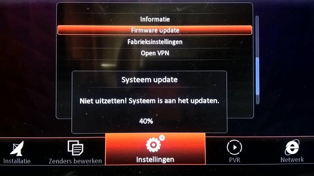

formulerfs Geplaatst: 24 maart 2023 Geplaatst: 24 maart 2023 Heeft er iemand ook problemen na de laatste update 1.05.98 dat hy geen signaal meer heeft. --------------------------------------johan=======================
chrizie Geplaatst: 25 maart 2023 Geplaatst: 25 maart 2023 Heb hier hetzelfde probleem na de update.Vastgelopen en geeft enkel 'boot' aan op de display.Geprobeerd om via usb stick en de reset knop onderaan het toestel dit te verhelpen maar helaas kom ik niet in het usb menu,maar blijft in UPdt op display.Toestel net uit fabrieksgarantie en dus een nieuwe besteld.

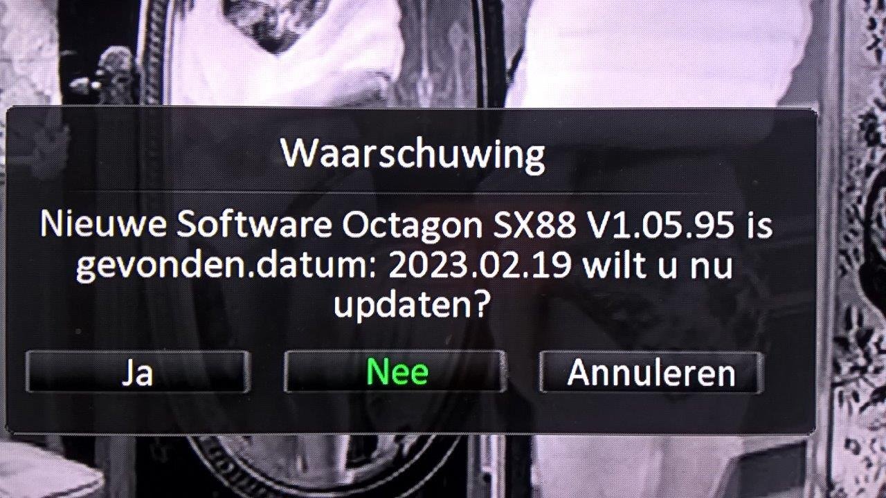

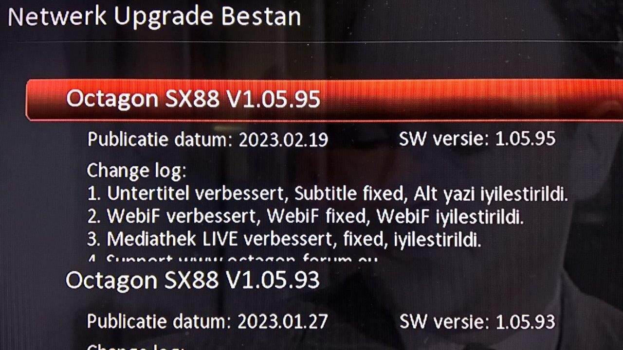

cookie monster Geplaatst: 25 maart 2023 Geplaatst: 25 maart 2023 16 uren geleden, formulerfs zei: update 1.05.98 Ik zie die update hier niet !! wel zie ik hier V1.05.95 , de ontvanger loopt hier niet vast !! Octagon SX88 C o o kie M o nster C U L'8'R WEIRDOGAToRS I was born once , as an invasion of the bodysnatchers , but the doctor did get a brain-attack !! my name: breedbandwurger 1967 casa CM: FTA DVB-S & FTA DVB-S2
formulerfs Geplaatst: 25 maart 2023 Auteur Geplaatst: 25 maart 2023 ik heb hem weer aan de gang ge kregen na fabrieks reset en sw 05.94. de foute sw is niet de 05.95 maar de 05.98

chrizie Geplaatst: 25 maart 2023 Geplaatst: 25 maart 2023 Dan is mijn probleem groter want ik kom niet meer in het menu.Staat vastgelopen bij het installeren van de automatische update.Het bakje doet verder niet meer en is schroot geworden.

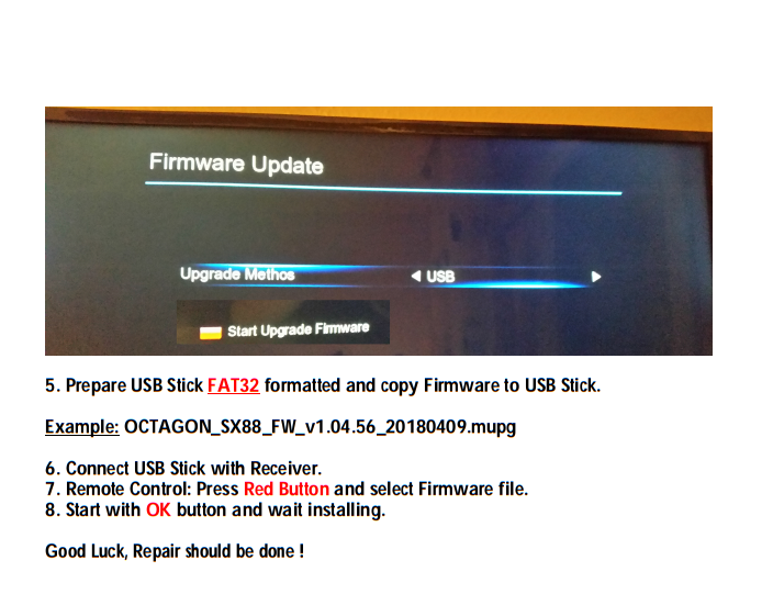

formulerfs Geplaatst: 26 maart 2023 Auteur Geplaatst: 26 maart 2023 op het octagon forum staat de op lossing
Mimisiku Geplaatst: 26 maart 2023 Geplaatst: 26 maart 2023 Die staat hierboven…. Als die bij de TS niet werkt moet hij retour verkoper of in de prullenbak… Afscheid….. Nog een paar maandjes te gaan…
chrizie Geplaatst: 27 maart 2023 Geplaatst: 27 maart 2023 Ja inderdaad,ik plaatste hier de oplossing die ik kon vinden op het octagon forum maar bij mij werkt het niet. Dus zal het prullenbak worden,want het toestel is 2jaar en 3 maand oud(weg garantie). Wacht nu op een nieuw exemplaar de V2
