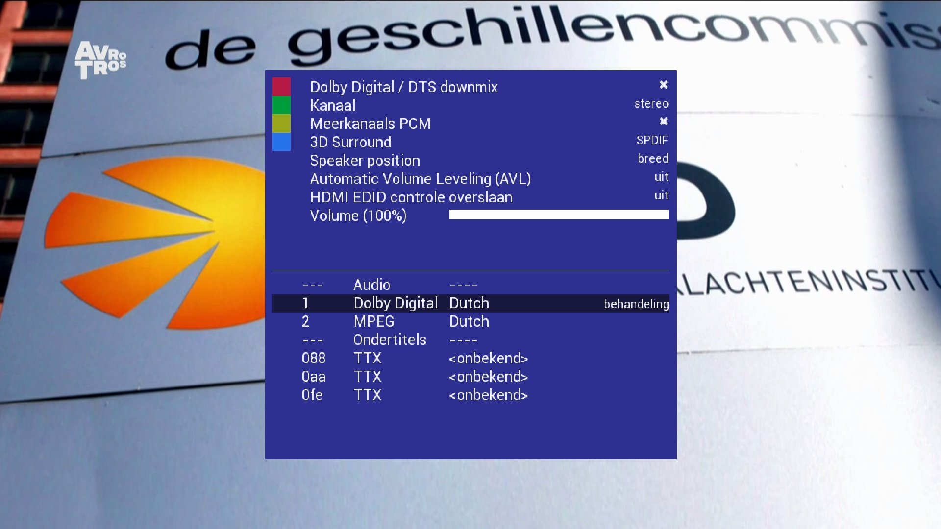

Ton1906 Geplaatst: 17 mei 2023 Geplaatst: 17 mei 2023 Op mijn Ultimo 4K met OpenATV 7.2 krijg ik op geen enkel kanaal met de keuze Dolby geluid op deze keuze. De keuze MPEG geeft wel geluid. Wanneer ik een programma van de genoemde kanalen opneem en afspeel heb ik wel geluid bij keuze dolby.

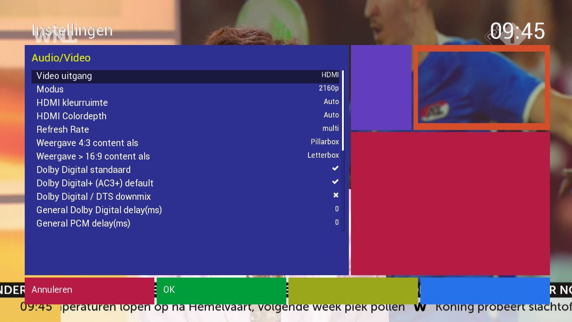

Moderator ceesv Geplaatst: 17 mei 2023 Moderator Geplaatst: 17 mei 2023 Hoe staan je audio settings? Gaat niet bestaat niet! 65" 4-K OLED, Vu+ Duo 4K SE BT, Vu+ Solo 4K, Rebox-8500, Rebox-8000, Wavefrontier T-90, Satlook Digital NIT, Megasat HD5 Combo Gebruik je een advertentie blocker? Maak dan een uitzondering voor onze website. Zonder advertentie (inkomsten) kan deze site niet voortbestaan.
Ton1906 Geplaatst: 17 mei 2023 Auteur Geplaatst: 17 mei 2023 De settings staan goed. Ik heb alleen geen dolby bij de CD zenders. De Engelse zenders geven wel dolby geluid.

Tonskidutch Geplaatst: 18 mei 2023 Geplaatst: 18 mei 2023 je kan met de audio knop op de afstandbediening per zender de soort audio kiezen (dolby digital in behandeling) dat ging bij OpenATV toen ik hem teste fout. WOMAN Tiny Joe White & Flying Mojito Bros
