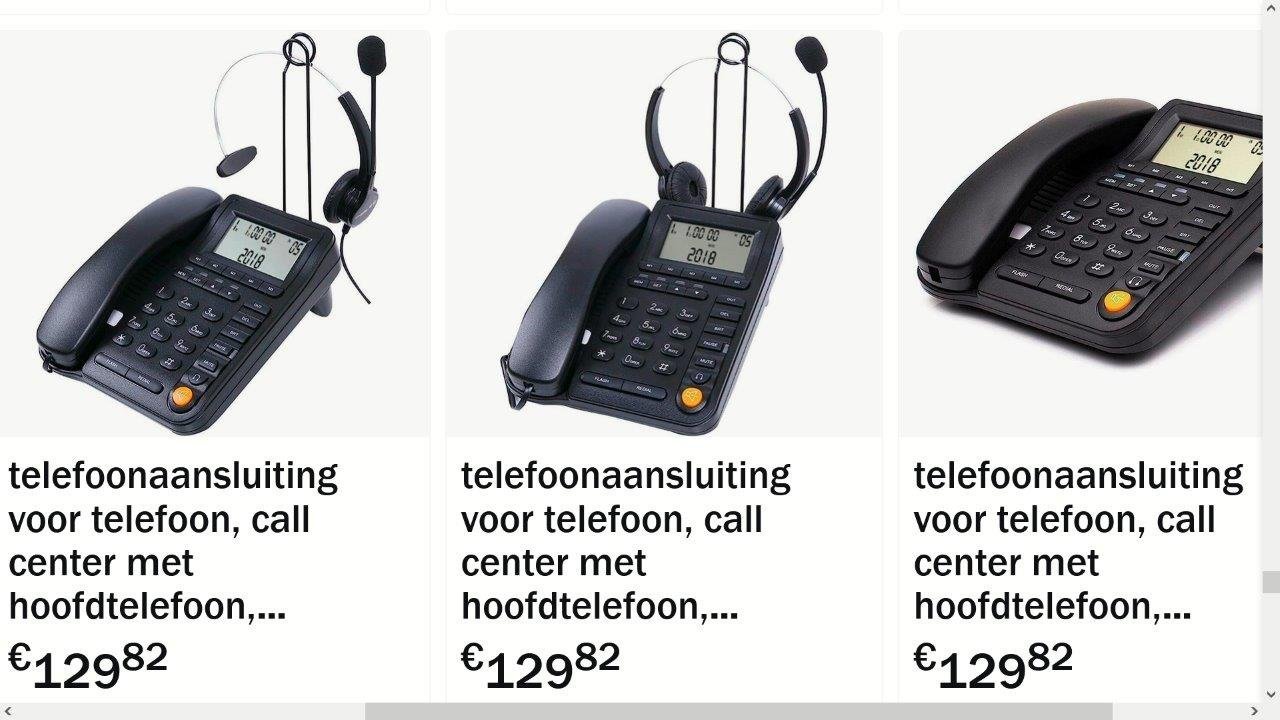

Ik kwam deze goedkope tegen: KerLiTar LK-P017B & Panasonic KX-TSC11B
De koptelefoonuitgang aansluiten op een audioversterker ??

17 uren geleden, cookie monster zei:
En waar te koop 😉
Groeten Willy
Luister naar ieders kritiek maar behoud je eigen oordeel (William Shakespeare)
3 uren geleden, mereltje zei:
En waar te koop 😉
Mag ik helaas niet zeggen , top secret , zelfs nog geheimer dan trump 🤫
Maar via de NL/B afdeling:
3 uren geleden, Tonskidutch zei:
Koop je bij Kasteel Frankenstein.
Addams Family 😉
hier noch ene
Ook mercikes voor de info 🙂
