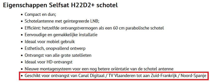

Ik vraag me toch af of het verstandig is om in Alicante een Selfsat H22D2+ te nemen. Een heel bekende Nederlandse satelliet-webshop schrijft ook bij de Selfsat H22D2+ "Geschikt voor ontvangst van Canal Digitaal / TV Vlaanderen tot aan Zuid-Frankrijk / Noord-Spanje" en daar zit jij wel heel ver onder.

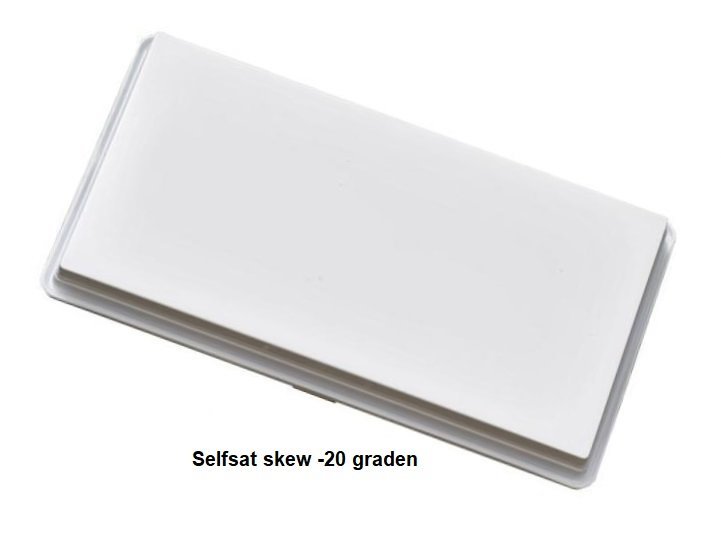

In Alicante moet de Selfsat 20 graden schuin gezet worden, zie afbeelding.
