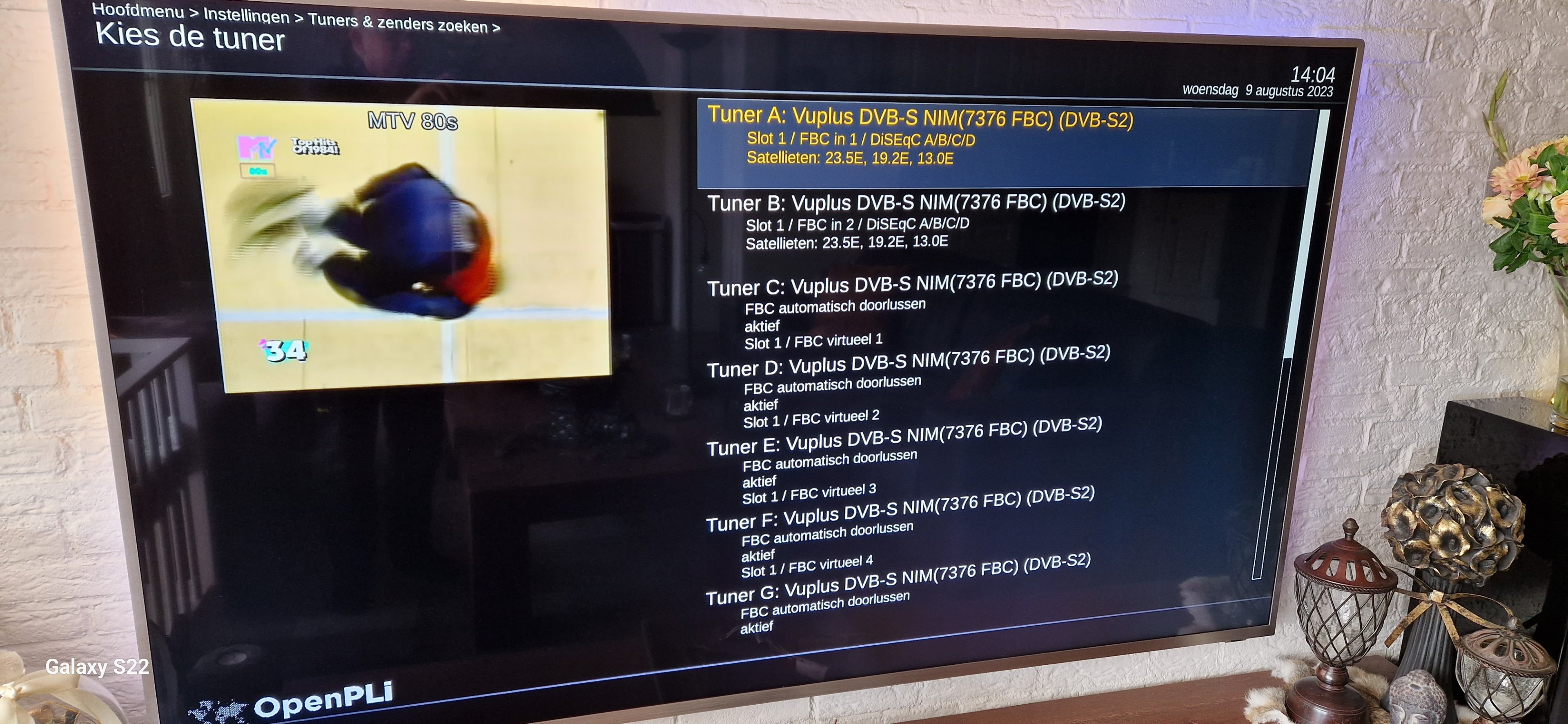

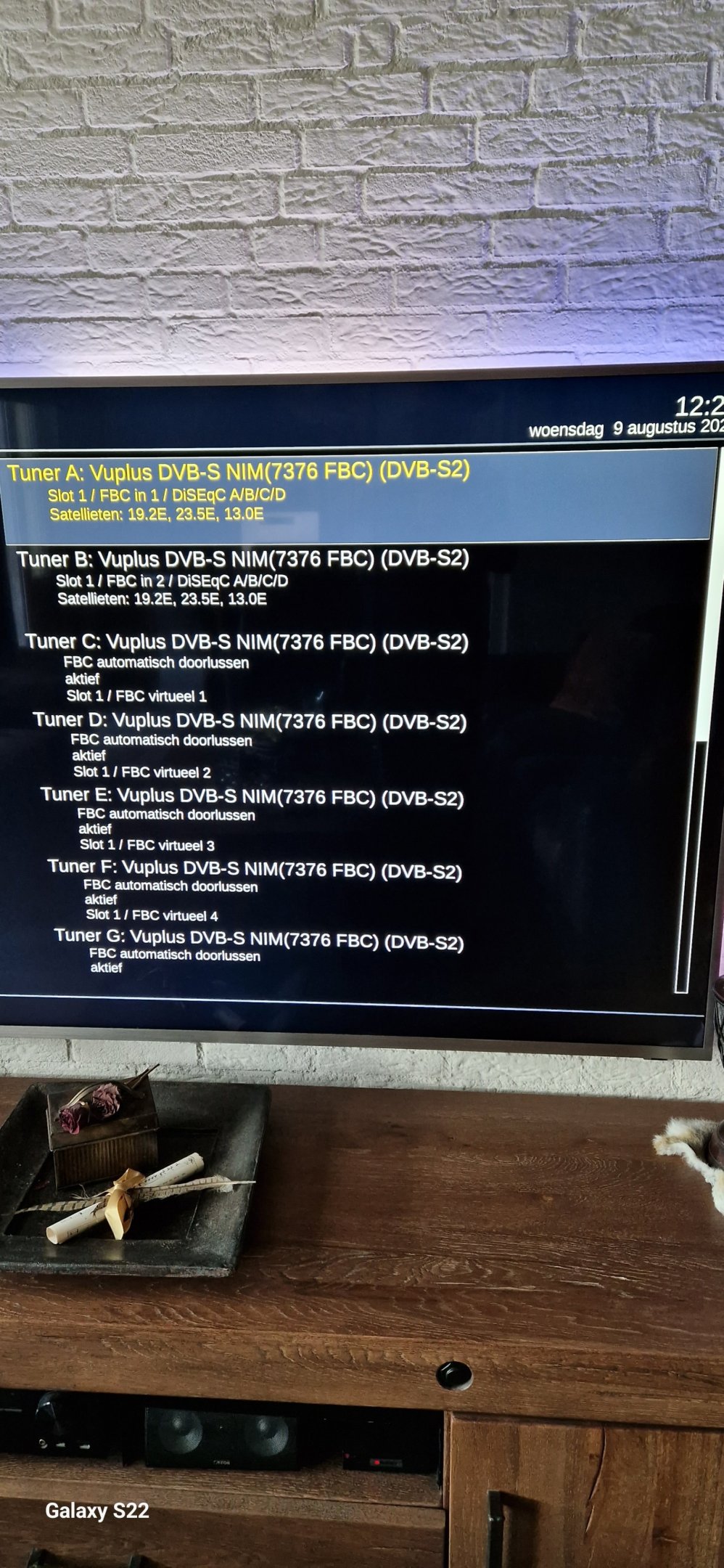

Pedro4 Geplaatst: 9 augustus 2023 Geplaatst: 9 augustus 2023 Ik heb openpli 8.3 op mijn solo4k met 4 tuners en 3 koppen. dus geen draaibare schotel. 13grE, 19.2E en 23.5E er staan veel tuners in de configuratie A t/m J. ik heb hem opnieuw geïnstalleerd maar krijg sommige zenders niet omdat ik niet precies meer weet hoe ik de tunerconfiguratie in moet stellen. Iemand tips ? DM8000HD/ VU+ solo 4K , PLI , Henksat, Triax 88 cm voor Astra 19,2,Astra 23.5,Hotbird 13,0. . NAS 2x 3gb Daarkendemeelachen !!!!

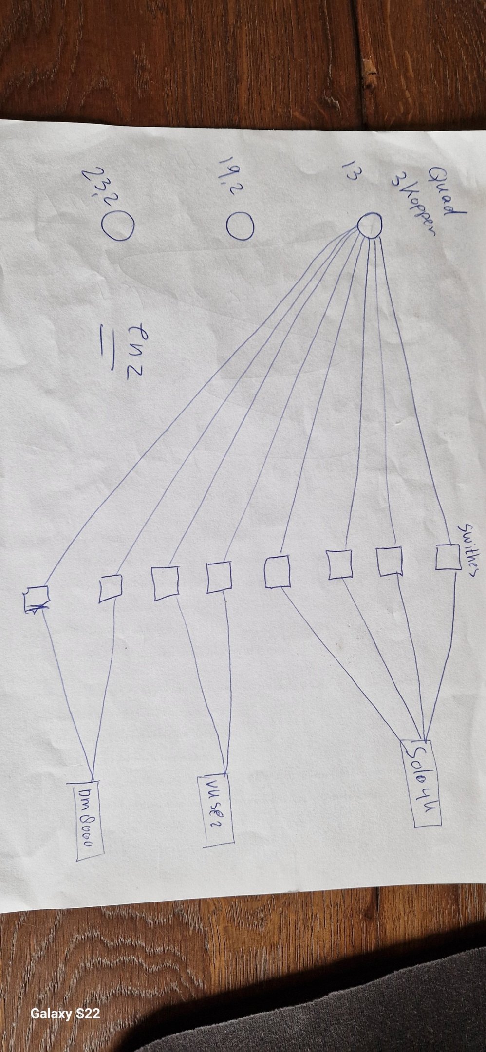

Pedro4 Geplaatst: 9 augustus 2023 Auteur Geplaatst: 9 augustus 2023 (aangepast) 33 minuten geleden, John van Dreumel zei: Eerst maar eens een paar vragen. Welke tuners heb jij in jouw box. Immers een Solo 4K heeft toch ook een FBC tuner? Hoeveel kabels lopen er naar jouw Solo 4K? Welke lnb’s heb jij? Single, twin of quad? Heb jij (4) switches in gebruik? Indien het antwoord op 3 ‘ja’ is, hoe zijn de lnb’s dan op de ingangen aangesloten? Het handigst is Astra 19.2 op A, Astra 23.2 op B en 13 op C, maar in de basis maakt dit niet heel veel uit, mits jij dat in de configuratie aanpast. Kortom, er zijn nogal wat onduidelijkheden te verhelderen voordat er een antwoord te geven is. Foto’s helpen zeker. er zaten bij aanschaf solo4K 2 tuners in en heb er 2 bij gezet. geen idee wat voor iets . ik ga er vanuit single tuners. dus solo4k 4 tuners. 4 coax van solo4K naar de switch en vandaar naar de 3 koppen. ik heb quad lnb's omdat ik nog een dm8000 met 2 tuners heb en een vuse2 met 2 tuners. dus 8 switches in gebruik. ik kan de kabels niet nalopen omdat ze via andere ruimtes lopen. hopelijk genoeg info om mij op weg te helpen. 9 augustus 2023 aangepast door Pedro4 fotos's toevoegen DM8000HD/ VU+ solo 4K , PLI , Henksat, Triax 88 cm voor Astra 19,2,Astra 23.5,Hotbird 13,0. . NAS 2x 3gb Daarkendemeelachen !!!!
Tonskidutch Geplaatst: 9 augustus 2023 Geplaatst: 9 augustus 2023 (aangepast) 40 minuten geleden, Tonskidutch zei: de basis is en blijft diseqc met 4 posities dus ABCD dus nogmaals per tuner diseqc abcd waarbij een leeg is omdat je er maar 3 satposities aan gekoppeld hebt per coax gezien bijgevoegde foto van de configuratie klopt dat dus alle overige virtuele demodulatoren (FBC tuners) nemen automatisch de instelling over en volgens mij heb je die vraag al een tijd geleden gesteld op het forum hier. 9 augustus 2023 aangepast door Tonskidutch paars Mr. Blue Sky Electric Light Orchestra

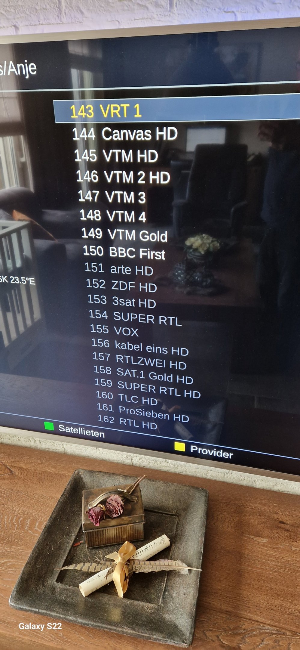

Pedro4 Geplaatst: 9 augustus 2023 Auteur Geplaatst: 9 augustus 2023 ik zie in mijn zenderlijst ook bepaalde zenders lichter gekleurd. Komt dat omdat mijn tunerconfiguratie niet goed staat? DM8000HD/ VU+ solo 4K , PLI , Henksat, Triax 88 cm voor Astra 19,2,Astra 23.5,Hotbird 13,0. . NAS 2x 3gb Daarkendemeelachen !!!!

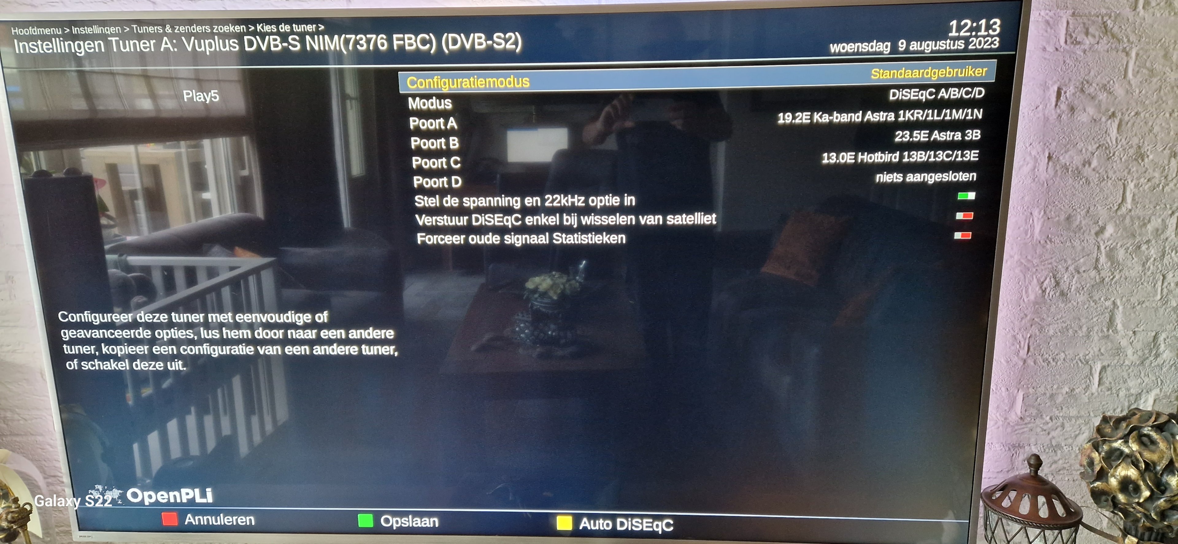

jeevanhoof Geplaatst: 9 augustus 2023 Geplaatst: 9 augustus 2023 Je moet op 19.2 wel de KU band kiezen i.p.v de Ka band mvg dreambox two , BigBisat met Smart Titanium, Alps, en 2 X Inverto Black Ultra VU+ solo2 met defecte tuners
Tonskidutch Geplaatst: 9 augustus 2023 Geplaatst: 9 augustus 2023 Ik heb het je al vaker gezegd; je moet de volgorde aan de switch aanhouden en indien dat klopt schrijf je die configuratie die werkt op of maakt er afbeeldingen van zodat je ook voor de toekomstige inrichting weer erop kan terugvallen. en natuurlijk heeft @jeevanhoof ook gelijk maar dat had je bij het vastleggen jaren geleden ook kunnen vaststellen kijk naar je eigen vragen op sat4all en de oplossingen Mr. Blue Sky Electric Light Orchestra
Pedro4 Geplaatst: 9 augustus 2023 Auteur Geplaatst: 9 augustus 2023 43 minuten geleden, Tonskidutch zei: Ik heb het je al vaker gezegd; je moet de volgorde aan de switch aanhouden en indien dat klopt schrijf je die configuratie die werkt op of maakt er afbeeldingen van zodat je ook voor de toekomstige inrichting weer erop kan terugvallen. en natuurlijk heeft @jeevanhoof ook gelijk maar dat had je bij het vastleggen jaren geleden ook kunnen vaststellen kijk naar je eigen vragen op sat4all en de oplossingen het is niet makkelijk voor mij en ik doe dat niet regelmatig. ik ga verder puzzelen. 48 minuten geleden, jeevanhoof zei: Je moet op 19.2 wel de KU band kiezen i.p.v de Ka band mvg nu wel de zenders in de lijst de goede kleur maar nog geen beeld. bedankt alvast. DM8000HD/ VU+ solo 4K , PLI , Henksat, Triax 88 cm voor Astra 19,2,Astra 23.5,Hotbird 13,0. . NAS 2x 3gb Daarkendemeelachen !!!!

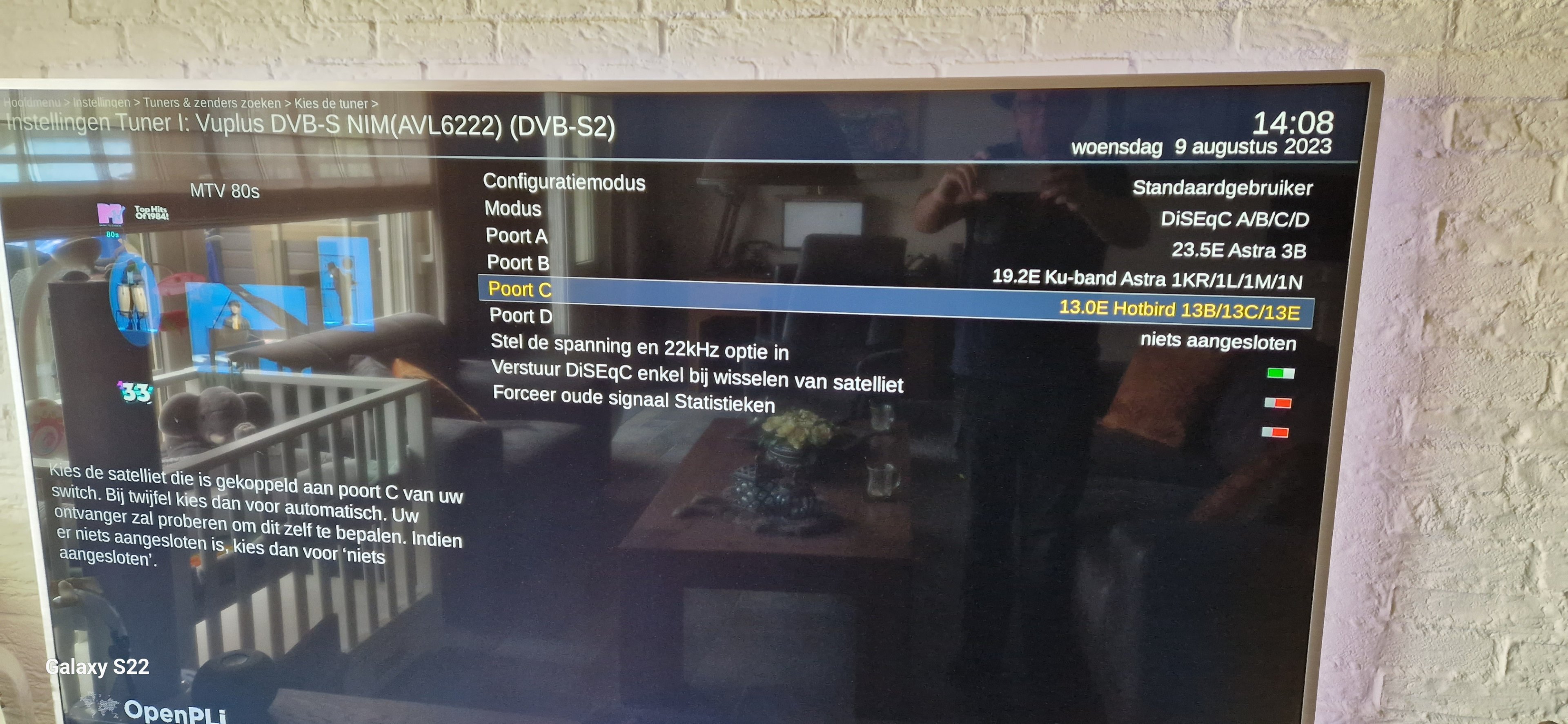

jeevanhoof Geplaatst: 9 augustus 2023 Geplaatst: 9 augustus 2023 Zet Tuner I en J ook eens op automatisch doorlussen. mvg dreambox two , BigBisat met Smart Titanium, Alps, en 2 X Inverto Black Ultra VU+ solo2 met defecte tuners

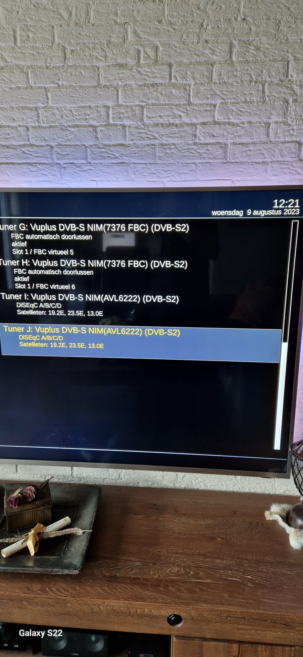

Pedro4 Geplaatst: 9 augustus 2023 Auteur Geplaatst: 9 augustus 2023 (aangepast) 12 minuten geleden, jeevanhoof zei: Zet Tuner I en J ook eens op automatisch doorlussen. mvg ik heb bij tuner I de poorten op automatisch gezet en opslaan gedaan. dan begint hij zelf te scannen en geeft hij dit aan: zie afbeelding. dit opslaan en ook met tuner j doen? 9 augustus 2023 aangepast door Pedro4 DM8000HD/ VU+ solo 4K , PLI , Henksat, Triax 88 cm voor Astra 19,2,Astra 23.5,Hotbird 13,0. . NAS 2x 3gb Daarkendemeelachen !!!!
jeevanhoof Geplaatst: 9 augustus 2023 Geplaatst: 9 augustus 2023 Als hij zelf de satellieten zoekt dan kloppen je aansluitingen niet. Heb je nu wel beeld? mvg dreambox two , BigBisat met Smart Titanium, Alps, en 2 X Inverto Black Ultra VU+ solo2 met defecte tuners
Pedro4 Geplaatst: 9 augustus 2023 Auteur Geplaatst: 9 augustus 2023 met deze instelling heb ik wel de 19.2E maar de rest niet. moeten alle 4 de tuners (A,B,I en J)hetzelfde staan qua poorten? 3 minuten geleden, jeevanhoof zei: Als hij zelf de satellieten zoekt dan kloppen je aansluitingen niet. Heb je nu wel beeld? mvg alleen 19.2 DM8000HD/ VU+ solo 4K , PLI , Henksat, Triax 88 cm voor Astra 19,2,Astra 23.5,Hotbird 13,0. . NAS 2x 3gb Daarkendemeelachen !!!!
jeevanhoof Geplaatst: 9 augustus 2023 Geplaatst: 9 augustus 2023 Zit er een lijst in let de Hot bird zenders? Heb je op 23.5 geen beeld, of geen ontvangst? Laat anders de ontvanger de zenders eens zoeken, dan zie je hoeveel hij er vind en of dit klopt met de satelliet die hij aangeeft. mvg dreambox two , BigBisat met Smart Titanium, Alps, en 2 X Inverto Black Ultra VU+ solo2 met defecte tuners
