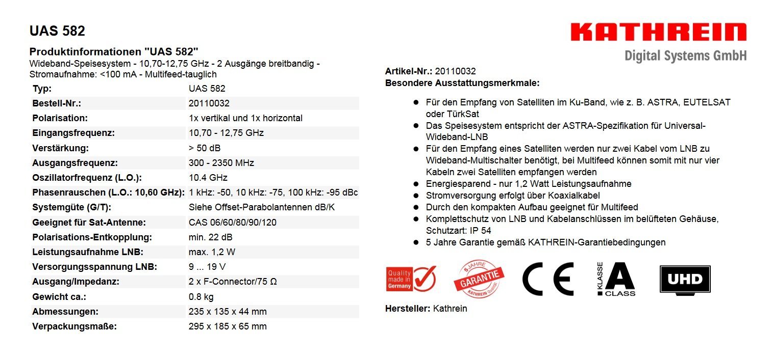

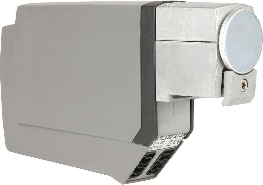

Beste BLAST3R
Ik schreef dat er geen smalle wideband-lnbs zijn. Dat is niet helemaal waar.
Het merk Kathrein is altijd een buitenbeentje geweest zowel in kwaliteit als in prijs.
De kwaliteit staat buiten kijf.
Kathrein heeft speciale lnb's die voor welk model dan ook maar 44mm breed zijn maar ook op een speciale manier bevestigd moeten worden. Niet met een lnb-klem van rond 40 of 23mm maar met een speciale bevestigingsconstructie aan de onderzijde.
Maar de prijs zal je waarschijnlijk niet aan staan. 1 Wideband-lnb kost ongeveer €200,-. Met 3 stuks zit je dan al aan €600,-. Daarnaast heb je ook een Kathrein-schotel nodig. Voor de CAS 80 betaal je ook rond de €180,- en dan komt er nog een rail bij. Al met al meer dan €800,-.

1 uur geleden, Sprietje zei:
Beste BLAST3R
Hoi Sprietje,
Dank voor de suggestie. Hoewel het er goed uit ziet, gaat dat inderdaad het budget een beetje overschrijden, haha. Ik waardeer je compleetheid wel!
