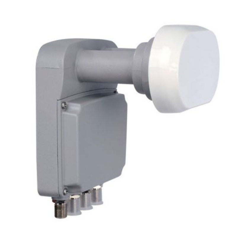

Hallo,
Een tijd geleden heb ik een schotel laten plaatsen gekoppeld aan de decorder van TV Vlaanderen.
Wij hebben het basispakket waartoe de meeste Nederlandstalige zenders behoren.
Normaal zitten in het pakket ook gratis zenders zoals een aantal duitse, en die kan ik niet ontvangen, er is melding "geen signaal"
De verkoper zei dat hij niets kon doen.
De schotel is 80cm en is in noord Portugal opgesteld.
Weet iemand een oplossing, alvast hartelijk dank bij voorbaat
  • Moderator
  • Oplossing
Beste Guido 123, welkom.
Het vermoeden is, dat in je schotel slechts een LNB, ontvangstkop, zit, gericht op de "Nederlandse" satelliet, de Astra 3 op 23,5 graden oost.
De Duitse zenders zitten op de Astra 1 satelliet op 19 graden oost.
Wanneer je geen signaal op de Duitse zenders hebt, zal er in jouw schotel slechts een enkele kop zitten, geen dubbele kop.
Je zou een Canaldigitaal Duo lnb kunnen laten installeren, dan kan je ook de Duitse zenders ontvangen.
  • Moderator
Wanneer er toch een Duo lnb in de schotel geplaatst is, bestaat de mogelijkheid dat de schotel verkeerd uitgericht is.
In dat geval kijkt de verkeerde kophelft naar de verkeerde satelliet.
In plaats van 19 - 23 kijkt de schotel dan naar 23 - 27 graden oost.
De duo lnb wordt onder een hoek, de z.g.n. skew geplaatst, wanneer de lnb horizontaal geplaatst is, zal je ook een van de 2 satellieten niet ontvangen.
Zie ook deze bijdrage.
Beste Guido123
Met een enkele lnb kun je geen 2 satellieten ontvangen. Er moet dus een duo-lnb op maar een duo-lnb moet wel passen op de maat schotel die je hebt.
Je hebt het over 80cm. Waar het om gaat is hoe breed de schotel is op de spiegel gemeten, dus zonder de rand mee te rekenen. Van belang is ook waar de schotel precies staat want dat bepaalt mede de afstand tussen de twee lnb's en de schuinte waarop de duo-lnb moet staan.
Je locatie kun je eventueel via een persoonlijk bericht naar me sturen zodat het niet op het forum komt.
