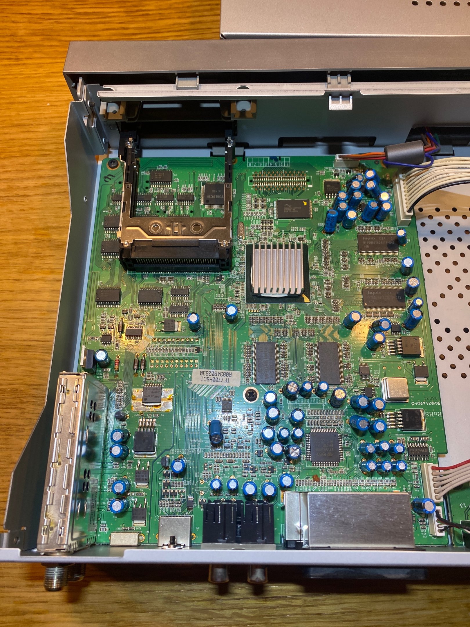

Omdat er geen speciaal Topfield forum is, heb ik hem hier geplaatst.
Het is een receiver op leeftijd, hij wordt ook niet meer dagelijks gebruikt.
In het begin was er twijfel of de schotel en LNB wel goed stonden maar het ligt toch echt aan de ontvanger.
Ik ontvang alleen nog maar horizontale transponders, verticaal komt er niks meer binnen.
Aansluiting op de satelliet ontvanger los genomen en de Satlink tester er op aangesloten, dan komen de verticalen transponders met een mooi signaal binnen.
Is dit een bekend probleem wat kan optreden bij deze ontvanger ?

Meet de spanning eens aan de lnb, die zou 13 Volt moeten zijn bij de verticale transponders.
De schakel transistor bij de tuner zou defect kunnen zijn.

Tja en als die transistor defect is,  zijn er nog schema's en het type transistor te achterhalen  ?
Zo nu eerst een Bavaria na zoveel werk.
  • Moderator
Wanneer je op youtube kijkt zie je een filmpje van een vergeljkbare receiver waarin 2 LNB power ic's zitten.
Of die defect zijn bij jou?
