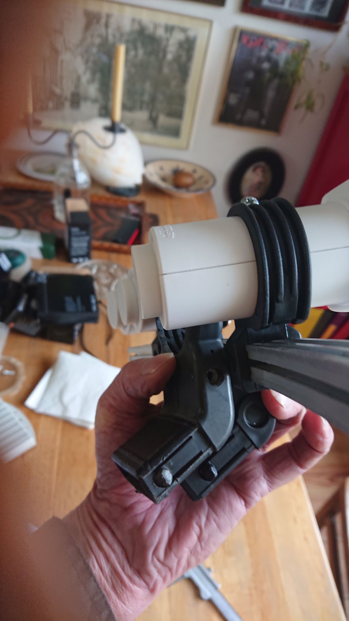

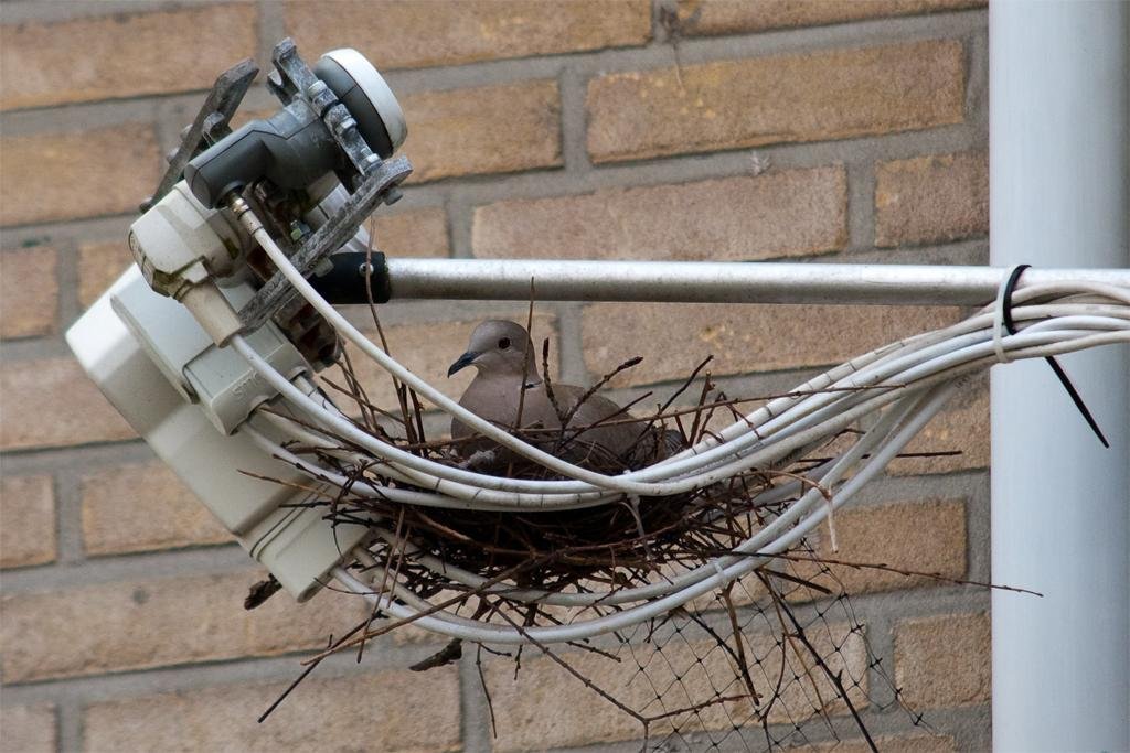

Sprietje Geplaatst: 8 november 2023 Geplaatst: 8 november 2023 Interessant dat ze bij dat 3 graden monoblock een excentrische verloopring mee leverden. Ik weet dat ze bestaan, Inverto heeft ze ( https://inverto.tv/accessories/325/lnb-23-40mm-feed-eccentric-plastic-adaptor ) maar je kunt ze nergens los kopen. Goed gedaan om diverse vogelhuisjes op te hangen bij de schotels. Daarmee voorkom je in ieder geval dit soort problemen, zie bijlage. 1
Sprietje Geplaatst: 8 november 2023 Geplaatst: 8 november 2023 Nog even een aandachtpunt. Ik schreef om eerst de lnb-klem te monteren en de schotel op de 9e uit te richten en daarna de rail te monteren. Daarbij ben ik er wel van uit gegaan dat de lnb die op de rail gemonteerd wordt op dezelfde hoogte staat t.o.v. de lnb-arm als bij de standaard lnb-klem. Staan ze op verschillende hoogte, dan klopt de elevatie van de schotel niet helemaal. Merk je dat er verschil in hoogte is, laat dan die gewone lnb-klem achterwege en monteer meteen de rail en zet de houder dan zo dicht mogelijk tegen de arm aan als de rail horizontaal staat. Volgens mij staat de lnb dan niet precies midden boven de lnb-arm maar dan kun je de lnb aan de andere kant van de arm vast monteren en op de juiste afstand zetten.

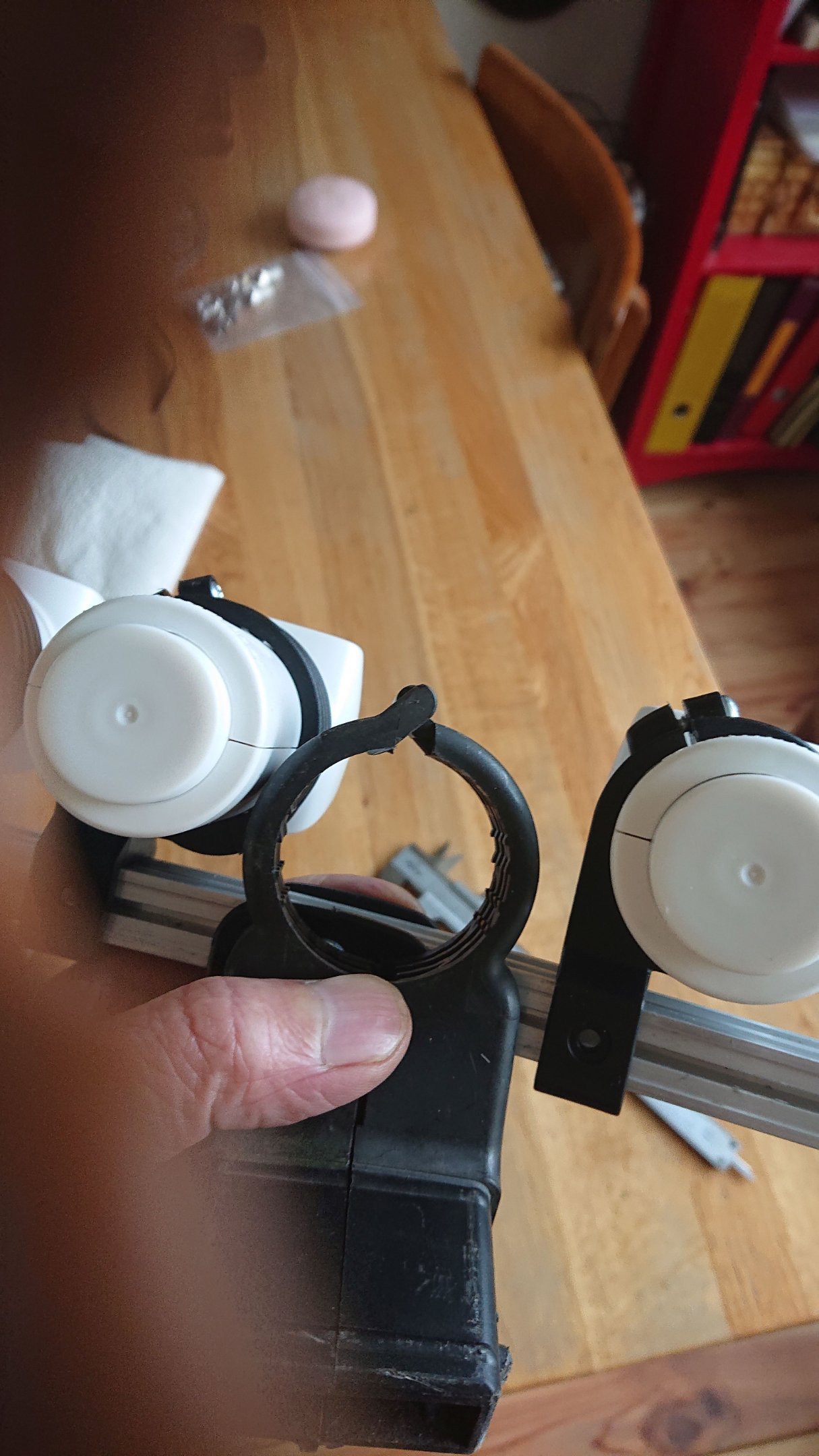

Hansen Geplaatst: 8 november 2023 Auteur Geplaatst: 8 november 2023 Goed dat je daar aan dacht Sprietje, er zit namelijk verschil in. De lnb's zitten in de houders met rail ca. 13 mm hoger.
Sprietje Geplaatst: 8 november 2023 Geplaatst: 8 november 2023 (aangepast) Dat zou eigenlijk niet mogen. Dan zul je de elevatie van de schotel ook wel ongeveer 2 graden hoge moeten instellen want die klopt dan ook niet meer precies. Heb je die rail gekocht onder het merk Triax of SAB? 8 november 2023 aangepast door Sprietje
Hansen Geplaatst: 8 november 2023 Auteur Geplaatst: 8 november 2023 Triax en dat is het ook dacht ik. Hier nog even de foto's
Sprietje Geplaatst: 8 november 2023 Geplaatst: 8 november 2023 Triax was failliet of bijna failliet en op de valreep hebben ze de multifeedrail veranderd. Jarenlang had een Triax-rail 2 groeven boven elkaar. SAB had ook een rail en die had maar 1 groef in de hoogte. Het schijnt dat de nieuwste Triax-rails nu ook 1 groef in de hoogte hebben. Daarmee staat de rail net zo hoog als de SAB-rail. Nu staan de lnbs niet meer in het brandpunt van de schotel en wijkt de elevatieschaalverdeling een paar graden af. Tja, jammer maar helaas.
Hansen Geplaatst: 9 november 2023 Auteur Geplaatst: 9 november 2023 Nog eens bekeken en zie zat ik een rail heb met 1 groef ( aan de voorkant, aan de bovenkant zitten er wel 2 en daar was de verwarring over bij mij.) Maar ondanks dat het er één is met 1 groef, zitten de lnb's een dikke cm hoger in de houders dan met de Trix standaard houder. Is ook te zien op de foto's hierboven. Wat de gevolgen zijn qua signaal weet ik niet, maar dat is van latere zorg. Heb zaterdag zondag en maandag (11-13 nov.' 23) tijd om de rail te monteren, dan is het weer ook redelijk.
Sprietje Geplaatst: 9 november 2023 Geplaatst: 9 november 2023 Het beste is natuurlijk als het focuspunt van de lnb in het brandpunt van de schotel staat. Dan heb je de meeste signaalopbrengst maar laten we wel wezen, met een rail staan diverse lnb's ook naast het brandpunt van de schotel en als de rail schuin staat wat meestal het geval is, staan lnb's ook boven en onder het brandpunt van de schotel. Een originele Triax-rail met 2 groeven boven elkaar zijn zover ik weet niet meer te koop, misschien tweedehands. Tja alleen onhandig dat de elevatie-schaal niet meer juist aan geeft als de lnb niet in het brandpunt van de schotel staat.
Hansen Geplaatst: 9 november 2023 Auteur Geplaatst: 9 november 2023 Als het nodig/beter is kan ik de steunarm best een klein knikje (buigen) naar beden geven. Met een vastgemaakt nylon koordje aan de top van de schotel eerst een merkje op het koord ter controle om zo ca. 1,3 cm lager uit te komen.
Sprietje Geplaatst: 9 november 2023 Geplaatst: 9 november 2023 Ik zou het maar laten zoals het is en de enkele lnb-klem gewoon niet gebruiken. Meteen de rail er op en de lnb-klem tegen de arm aan zetten voor het uitrichten op de 9e.

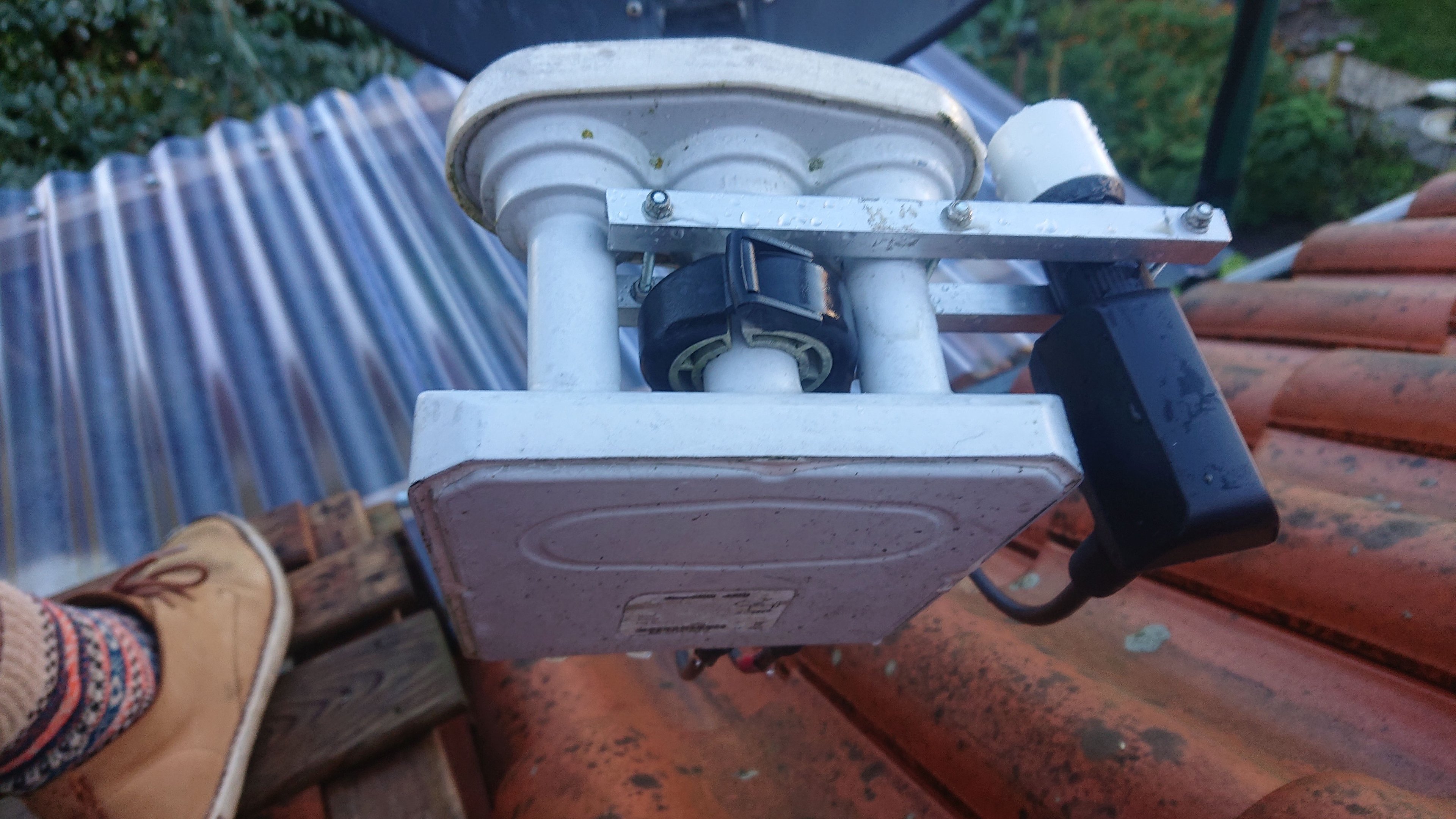

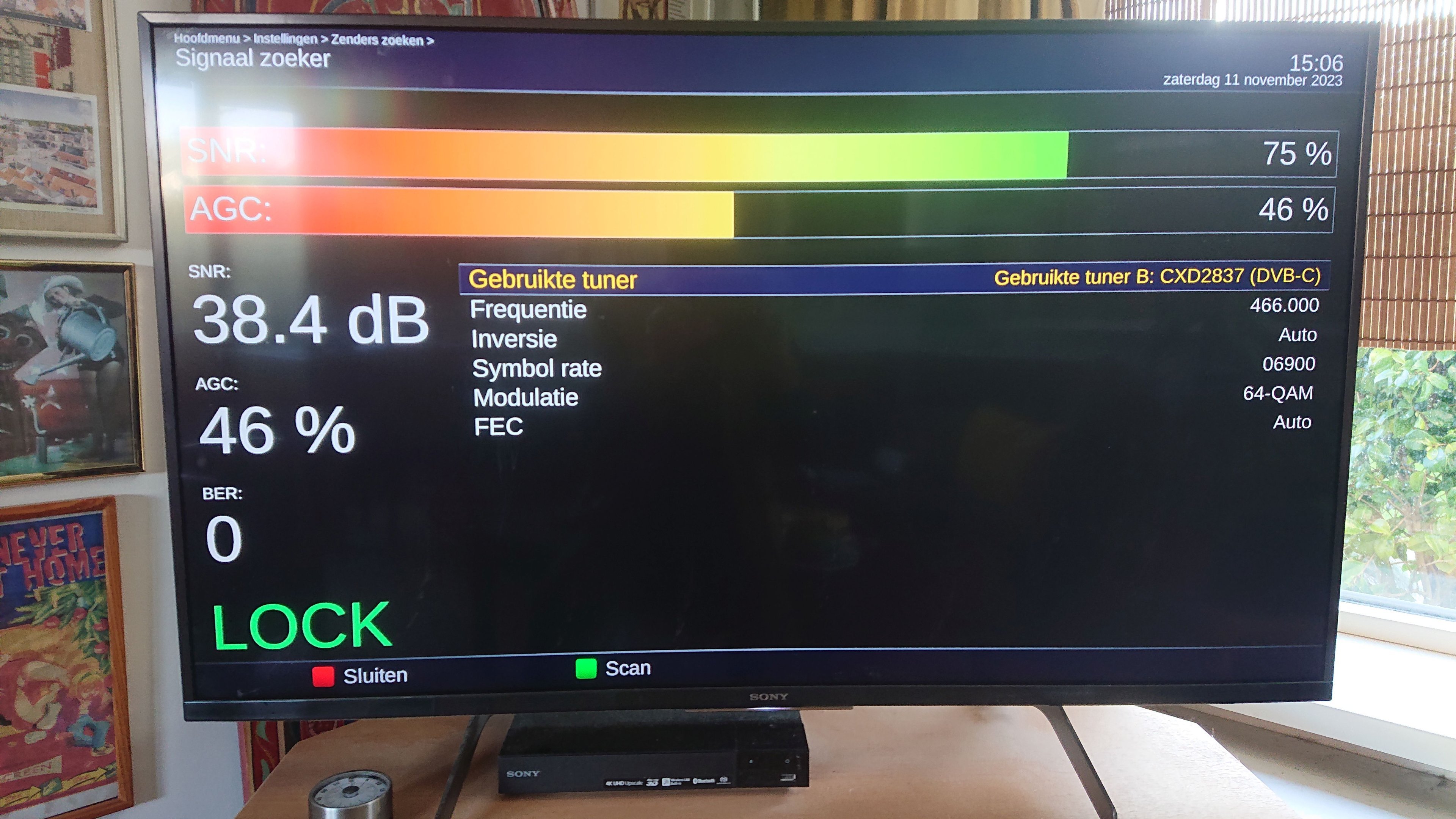

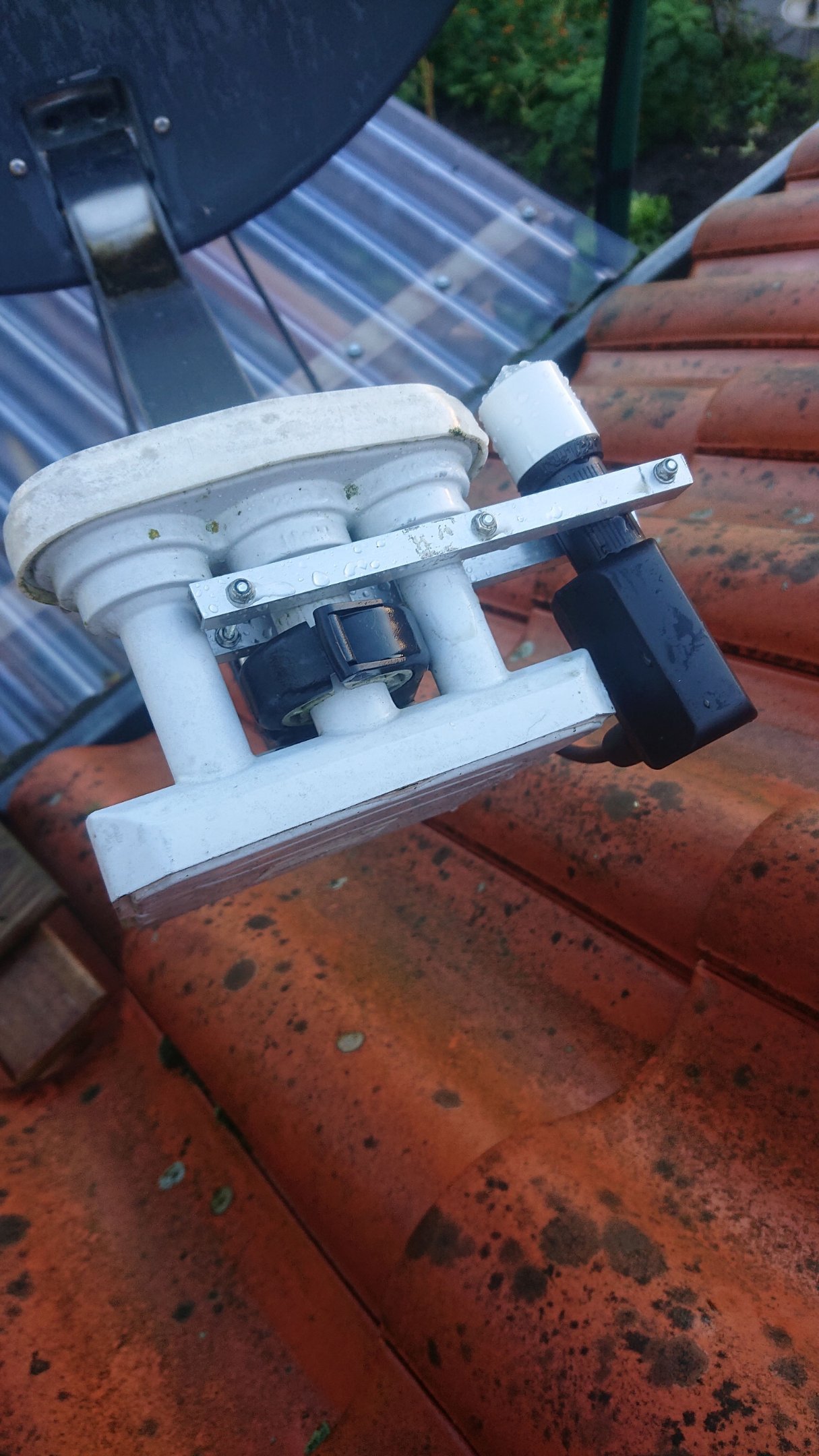

Hansen Geplaatst: 11 november 2023 Auteur Geplaatst: 11 november 2023 Morgen ga ik met de rail aan de slag. Het weer is nog een spelbreker, af en toe een buitje. Maar tussendoor heb ik nog wel een redelijke oplossing voor de positie 13 oost bedacht. Zie hier het buienbeentje op mijn 60 cm met Astra 1-2-3 en het werkt boven verwachting (zie de foto’s, ook van het signaal). Het kan denk ik nog wat beter, maar het begon weer te regenen. Nb. een van de belangrijkste reden dat ik 13 oost wil ontvangen, de ontvangst van de Franse Arte . Bij de Engelstalige speelfilms, (waarvan ze er veel uitzenden die ik wil zien) is dan is meestal het originele geluid beschikbaar. Bij de Duitse Arte op o.a. 19 oost is dit nooit het geval. Duitse nasynchronisatie of afschuwelijke gele Duitse ondertitels als de voertaal Frans is.
