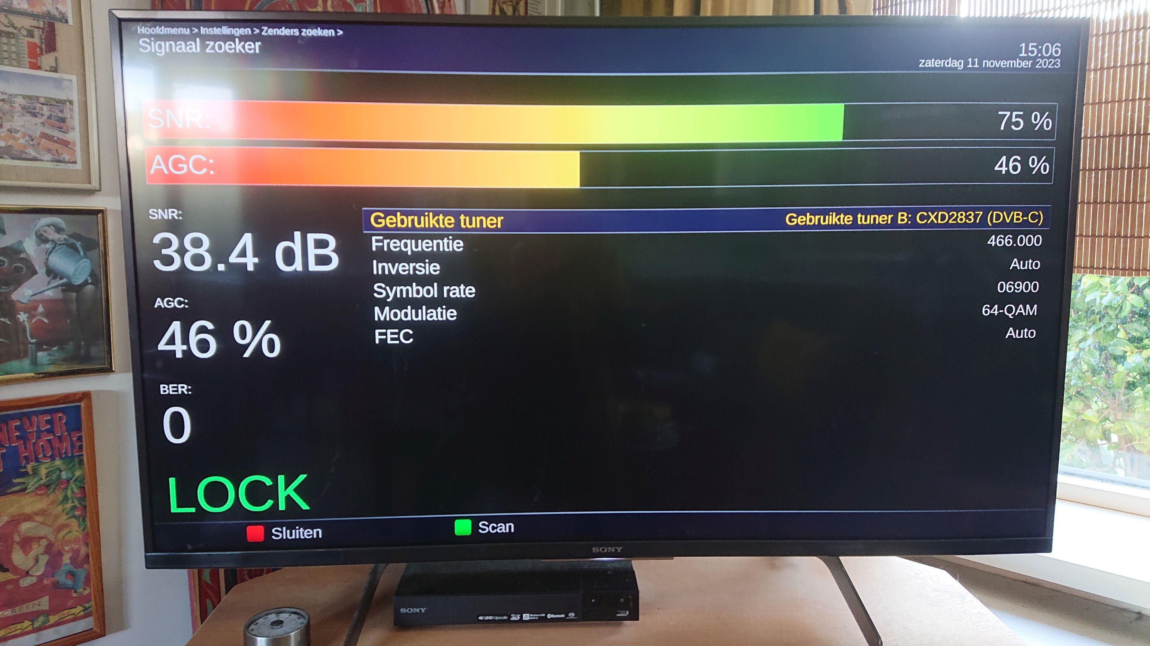

Zie hier het buienbeentje op mijn 60 cm met Astra 1-2-3 en het werkt boven verwachting (zie de foto’s, ook van het signaal). Het kan denk ik nog wat beter, maar het begon weer te regenen.
Ik denk dat de foto die je laat zien met de signaalwaardes, dat die van je kabeltuner is. (DVB-C)

Dank voor dit advies Sprietje, ga ik waarschijnlijk dinsdag doen. Vandaag te veel regen. Hier ook nog even commentaar aan Satfeeds-DX, ja dat zie ik nu ook, signaal is van de kabel. Is per ongeluk gegaan, maar het signaal op de satelliet was net zo iets.

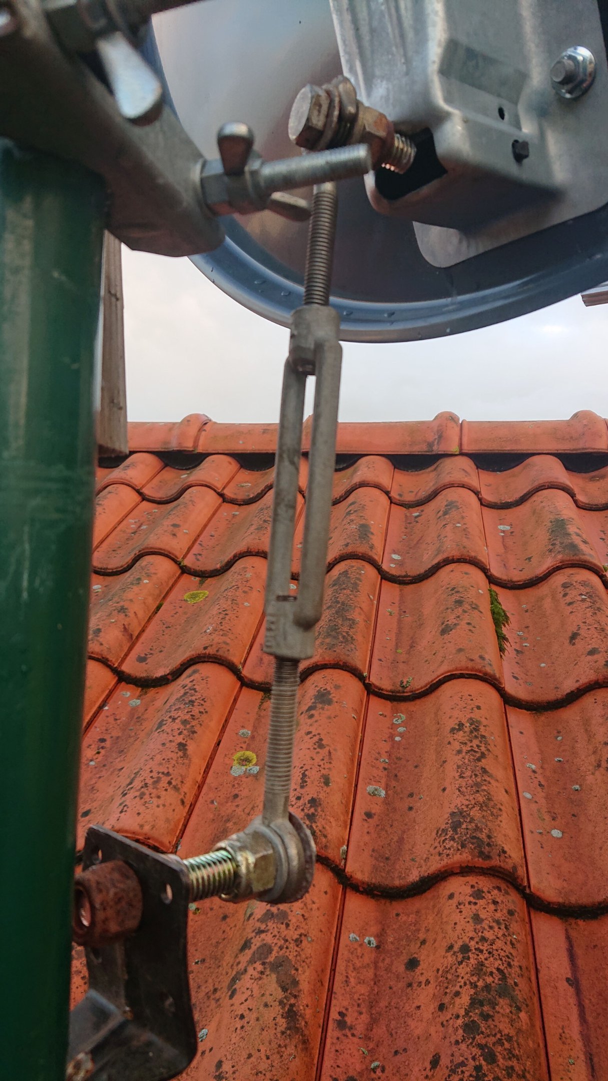

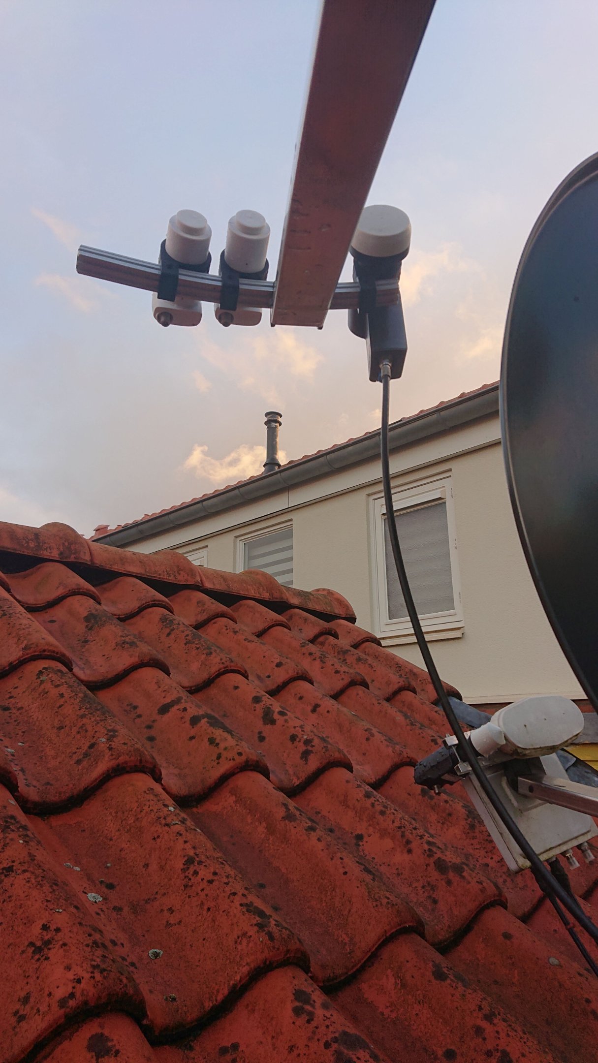

Mooi Spietje er is licht in de tunnel. Dacht dan kan ik het ook eerst proberen met de Rt lnb op 16e op de rail. Hij stond tenslotte heel goed op 9e uitgericht. (dat is niet zo moeilijk, fijn afstellen is gewoon moeren links/rechts wat vaster/losser. Maar de elevatie daar heb ik wat op gevonden. Met een draadspanner en wat ijzerwaren die ik in mijn schuur had is het nu mogelijk heel geleidelijk de schotel omhoog of omlaag te bewegen, (zie foto nb. De vleugelmoeren links boven in beeld, daar zit het vogelhuisje mee vast) Het signaal is nog matig, hoop dat met beter weer ook beter te kunnen afregelen. Heb overigens wat Inv… Ultra 40 mm besteld, 1 voor de 16e en 1 voor 1w. Kan net volgens de afmetingen naast een smalle. Nb, ja ik heb een stukje van de rail afgeslepen, meer naar oost heb ik niet nodig. Daar heb ik mijn andere schotel voor, maar de rail zat daar wat voor en dat leek me dus beter.
Goed dat je naar hulpmiddelen zoekt om het te vergemakkelijken.

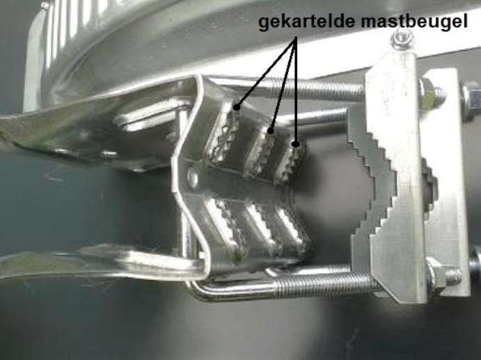

De schotel sturen door de moeren van de mastklem aan de juiste zijde aan te draaien is velen bekend maar vaak zijn mastklemmen voorzien van kartels om te voorkomen dat de schotel verdraait bij een storm en dan werkt het sturen m.b.v. de moeren niet goed.

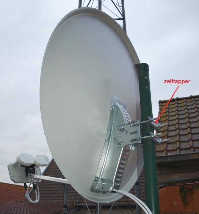

Tip: Als de schotel ongeveer is uitgericht, zet de bovenste mastklem dan vast met een zelftapper in de mast, de onderste mastklem heb je dan nog losvast staan. Door nu de rechter moer meer aan te draaien beweegt de schotel iets naar rechts, door de linker moer meer aan te draaien beweegt de schotel iets naar links. En, bij een storm kan je schotel niet meer ongewenst verdraaien.

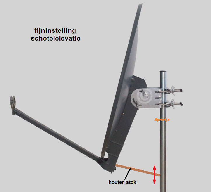

Om de elevatie van een schotel heel fijn in te kunnen stellen gebruik ik een vierkante houten lat waarvan ik beide kopzijden met zacht rubber heb beplakt. Door de lat langzaam langs de mast omhoog te schuiven, stel je de elevatie heel precies in.

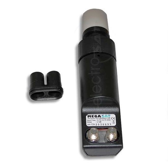

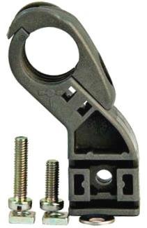

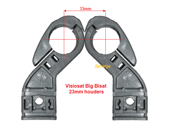

Tja, beste Hansen, de afstand tussen de 13e en 16e is 37,3mm op de rail van een Visiosat BigBisat. Die afstand kun je dus al niet halen met de lnb's die je hebt. Die zijn 40mm rond en met lens-lnb's luistert het allemaal erg precies. Tja, smalle lnb's met een hals van 40mm zijn niet zo handig zeker als je weet dat er nog een lnb-klem overheen moet waardoor je op een afstand van 50-52mm uit komt. Handiger zijn smalle lnb's met een hals van 23mm. Daar heeft Visiosat ook speciale smalle houders voor en dan kun je inderdaad tot op 3 graden satellietafstand.
De minimale afstand van smalle klemmen voor 23mm-lnb's:
In dezelfde richting:         min. 34mm
In tegengestelde richting: min. 33mm
Een goede smalle lnb is de Megasat waarvan je zowel de single als de Twin kunt gebruiken.
