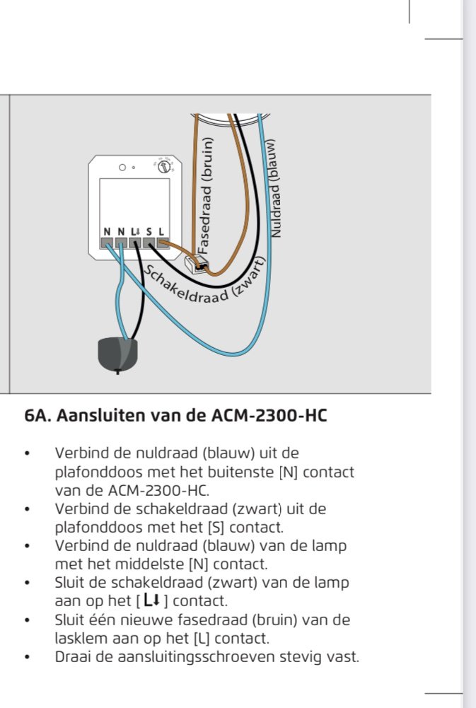

Checkin Geplaatst: 22 december 2023 Auteur Delen Geplaatst: 22 december 2023 Heb bij klik-aan de zender awmt-230 h vonden, deze is aan de schakelaar te koppelen, alleen de ontvanger acm -2300 HC heeft meerdere draden nodig om aan te sluiten de lamp de geschakeld moet worden heeft alleen de fase en de nul. In het aansluitschema hebben ze het ook nog over een schakeldraad ? ( zie afbeelding) Zo nu eerst een Bavaria na zoveel werk. Link naar reactie Delen op andere sites Meer opties om te delen...

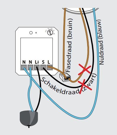

Pionewbie Geplaatst: 22 december 2023 Delen Geplaatst: 22 december 2023 De ACM-2300-HC kan de nieuwe lamp aan /uit doen als er wel/geen spanning op S komt vanaf de bestaande schakeling, of door een draadlloos signaal vanaf een KAKU zender. (bij jou de AWMT-230 H). De twee draden met een rood kruis erdoor (middelste) hoef je niet te maken/gebruiken. Link naar reactie Delen op andere sites Meer opties om te delen...

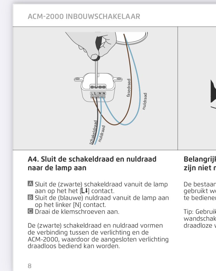

Checkin Geplaatst: 22 december 2023 Auteur Delen Geplaatst: 22 december 2023 thx voor de reactie, Nog even verder gezocht de ACM-2000 heeft ook de zelfde basis functie, is echter nog iets voordeliger. Zo nu eerst een Bavaria na zoveel werk. Link naar reactie Delen op andere sites Meer opties om te delen...
Oplossing Pionewbie Geplaatst: 22 december 2023 Oplossing Delen Geplaatst: 22 december 2023 Klopt, goed gevonden. Link naar reactie Delen op andere sites Meer opties om te delen...
