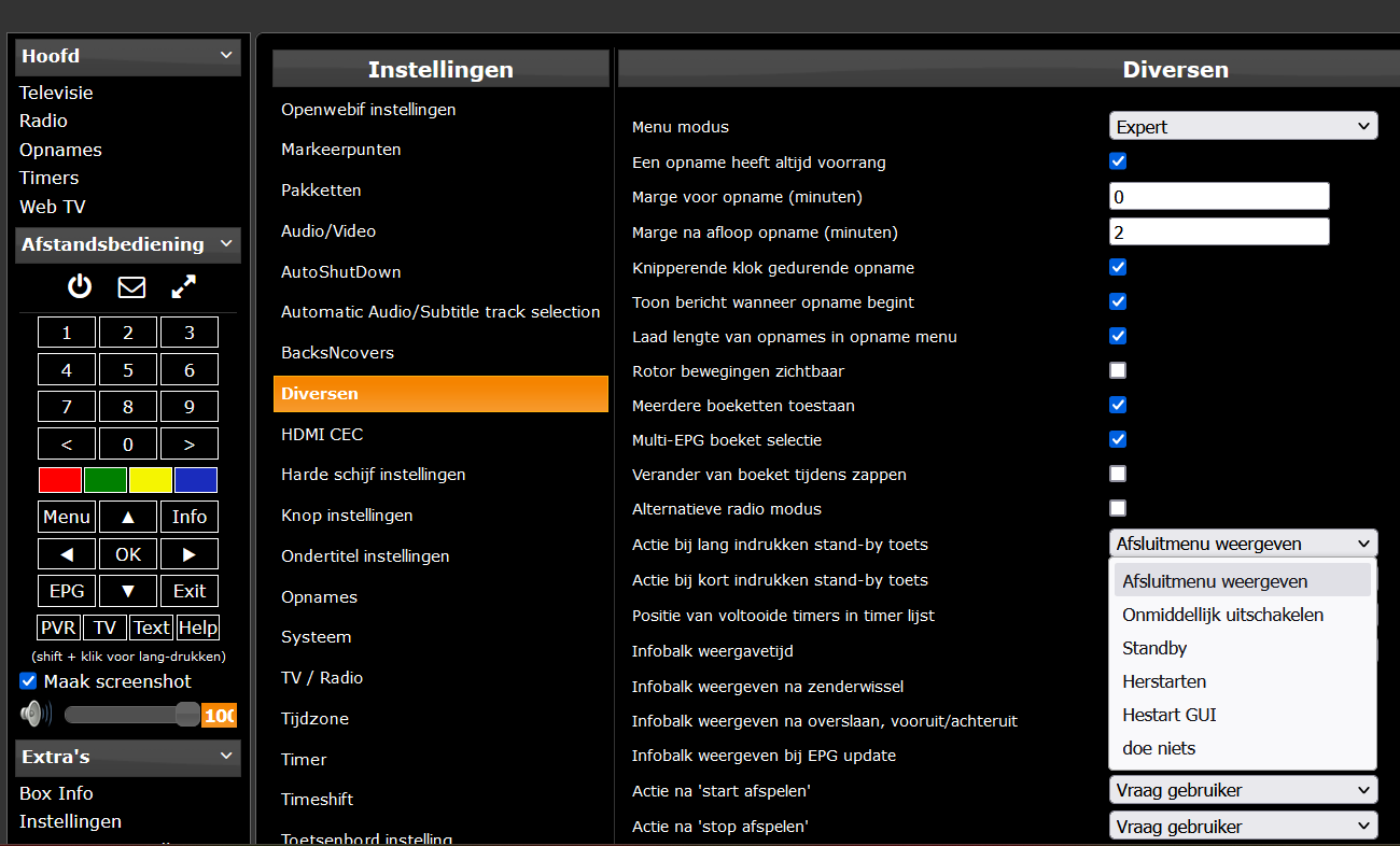

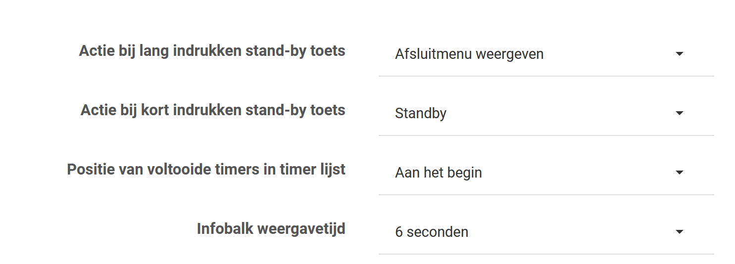

Moderator Oplossing ceesv Geplaatst: 3 januari 2024 Moderator Oplossing Geplaatst: 3 januari 2024 Ik gebruik ook VTi en mijn ontvangers gaan gewoon uit wanneer ik op de stb toets van de afstandsbediening druk. Kort drukken is stand-by, lang drukken is deep sleep. Er zal bij jou toch iets niet in orde zijn, maar wat? Heb je al eens gekeken naar deze instellingen in het menu? Staat in de webif bij instellingen-diversen. Gaat niet bestaat niet! 65" 4-K OLED, Vu+ Duo 4K SE BT, Vu+ Solo 4K, Rebox-8500, Rebox-8000, Wavefrontier T-90, Satlook Digital NIT, Megasat HD5 Combo Gebruik je een advertentie blocker? Maak dan een uitzondering voor onze website. Zonder advertentie (inkomsten) kan deze site niet voortbestaan.

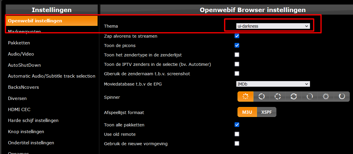

Tonskidutch Geplaatst: 3 januari 2024 Geplaatst: 3 januari 2024 (aangepast) Bij OpenPli 9.0 gaat hij ook alleen in standby als je de aan uit knop kort indrukt op je afstandbediening. Heb je een blue tooth afstandbediening of de eenvoudige IR300? met het nieuwe WBIF (webinterface) kun je meer instellen zie afbeelding mbt afsluiten je kan de volgende unzippen en op je hdd zetten dan kun je met blauw / handmatig installeren / Geavenceerd IPKG installeren de WBIF (die ik beneden toevoeg) op harddisk kiezen na een GUI herstart is die dus ook netjes te gebruiken op je pC enigma2-plugin-extensions-openwebif_1.5.2-git20221227-r3_vti.zip ik gebruik het donkere thema 3 januari 2024 aangepast door Tonskidutch Mr. Blue Sky Electric Light Orchestra
Tonskidutch Geplaatst: 3 januari 2024 Geplaatst: 3 januari 2024 O Ja, voor die nog vraagt=> Geavenceerd IPKG installeren daarmee wordt de oude webinterface ook geforceerd overschreven. ciao ciao Mr. Blue Sky Electric Light Orchestra
