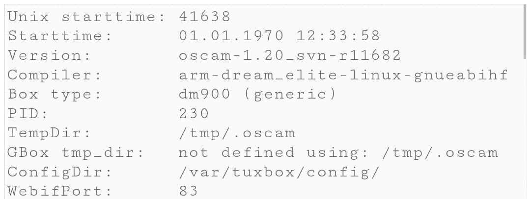

Hoi,
ben vandaag overgestapt van OpenAtv naar Dreamelite 7.1.
Maar de bin die ik voorheen gebruikte draait niet onder Dreamelite !
Welke soort moet ik nemen nu ?
DM 900UHD.
gr.

Ja deze 11682 is geïnstalleerd via die link.
Maar dit is de nieuwste vd link.
Heb al diverse bin versie geprobeerd, zonder succes.
Moet ik binaries Arm Dm900, vu+ of mipsel etc etc..,hebben voor Dreamelite 7.1 ?

Bedankt voor de link.
Maar ik vind niet de binarie die werkt.
Welke is het nu precies ?
Die zou ik dan enkel moeten plaatsen in usr/bin ipv de bestaand oscam.bin.
Naam aanpassen en atribute 755 en dan zou die toch moeten werken ???
Hoef toch geen script of system aan te passen ?
de 11682 die er nu opstaat werkt oke, icnl. opstarten en webinterface.

denk de arm64

je box is toch een uhd dus arm versie en oude oscam gewoon uitzetten en nieuwe in zelfde directory plaatsen en attrib 755 zetten en starten.Mss ff googlene  want er staan vele topics over oscam en je image

Nee, de DM900 is een arm SoC. Overigens moet je in Dream-Elite de de plugin DExtra installeren.. Hiermee krijg je toegang tot softcams...
