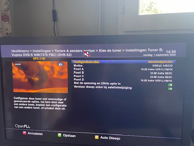

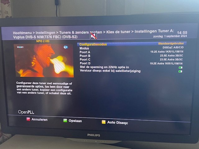

pvv Geplaatst: 1 september 2024 Geplaatst: 1 september 2024 Goedemiddag, mijn VU+solo 4k heeft twee tuners, na een update naar 0penpli 7.3 release krijg ik bij opnemen van een zendergeen beeld meer op andere zenders alleen nog ondertiteling. Wat doe ik fout? en kan iemand mij helpen? alvast bedankt.
Mimisiku Geplaatst: 1 september 2024 Geplaatst: 1 september 2024 Van je DiseqC instellingen lijkt niks te kloppen. Je definieert maar 1 satelliet per poort. Je hebt nu Astra1 en Astra3 op 2 verschillende poorten gezet. Wat voor LNB en schotelconfiguratie heb je.. Afscheid….. Nog een paar maandjes te gaan…
pvv Geplaatst: 1 september 2024 Auteur Geplaatst: 1 september 2024 Hallo Mimisiku, Ik heb een LNB met 4 uitgangen en een vaste schotel (van Canal digital) Ik heb twee coax kabels naar de VU solo. Ik hoop dat je genoeg informatie hebt om me te helpen.
bellejt Geplaatst: 1 september 2024 Geplaatst: 1 september 2024 Weet niet wat mimi leest maar hoe gaat hij op 1 aansluiting/poort verschillende satelliet lnb's aansturen ? Je moet die instellingen zo instellen voor allebei je tuners .Als je maar 1 lnb hebt met 4 uitgangen zal je ook maar 1 satelliet ontvangen tenzij het een LNB is met 4 aansluitingen maar denk niet dat CD die heeft voor 4 verschillende sat posities. Groetjes,salutations,greetings. 1 x Gibertini 1,10 vast 3 sats + 1 x Triax 88 cm rotor + Triax fixed 5W Vu + Duo4K SE sat tuner 4 X DVB-S2X en 1 x turbo DVB-C + OpenVix + idem dual tuner and vu duo2 fallback tuner Octagon SF8008 4K Openvix (via ethernetconnectie/WIFI fallbacktuner)
Mimisiku Geplaatst: 1 september 2024 Geplaatst: 1 september 2024 (aangepast) Ik denk dat hij een duoLNB heeft met 4 uitgangen... Die info zal de TS moeten geven. Dus DisqC A voor Astra1 en DiseqC B op Astra3. DiseqC C en D moeten op 'niets aangesloten' Ook de tuners goed instellen! Tuner A op Diseq A/B Tuner B op DiseqC A/B of gelijk aan A 1 september 2024 aangepast door Mimisiku Afscheid….. Nog een paar maandjes te gaan…
pvv Geplaatst: 1 september 2024 Auteur Geplaatst: 1 september 2024 Ik heb inderdaad een duo LNB. Ik de aanbevolen instellingen van Mimisiku ingesteld. maar nog steed bij opnemen op de andere zenders alleen ondertiteling. Op Tuner A en B heb ik 80% kwaliteit. Kan het aan de openpli 7.3 liggen? Zal ik morgen opnieuw opstarten?
Mimisiku Geplaatst: 1 september 2024 Geplaatst: 1 september 2024 Dan is er wel signaal maar geen decodering. Mocht je een CI module met losse kaart gebruiken is de oplossing CI module eruit en de losse kaart in de interne kaartlezer. OScam installeren en klaar. Afscheid….. Nog een paar maandjes te gaan…
pvv Geplaatst: 1 september 2024 Auteur Geplaatst: 1 september 2024 Bedankt Mimisisku, ga ik straks proberen.
Oplossing pvv Geplaatst: 4 september 2024 Auteur Oplossing Geplaatst: 4 september 2024 hallo Mimisisku, Sorry voor de late reactie maar ik heb een paar dagen met griep in bed gelegen. Ik heb je advies opgevold en alles doet het weer. Nogmaals bedankt voor je advies.
