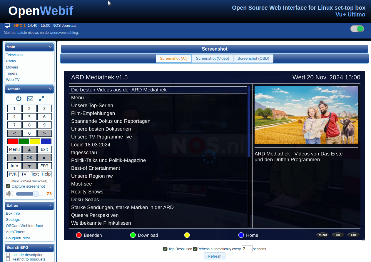

kees321 Geplaatst: 20 november 2024 Geplaatst: 20 november 2024 (aangepast) Het was mij ook al opgevallen een poosje terug. Die van de ARD doet het wel. ( exact dezelfde opmaak ) == aanvulling == O ! maar het zier er bij mij wel heel anders uit ( dan hier boven ). 20 november 2024 aangepast door kees321
Mathjanssen Geplaatst: 20 november 2024 Auteur Geplaatst: 20 november 2024 Tonski ik heb op allebei openpli 9.0 en het heeft enkele weken geleden uitstekend gewerkt had n.l veel gedownload. Groet Math uit Limburg
Mathjanssen Geplaatst: 20 november 2024 Auteur Geplaatst: 20 november 2024 Net bij mediatheek ARD gekeken en die werkt perfect. groet Mj
