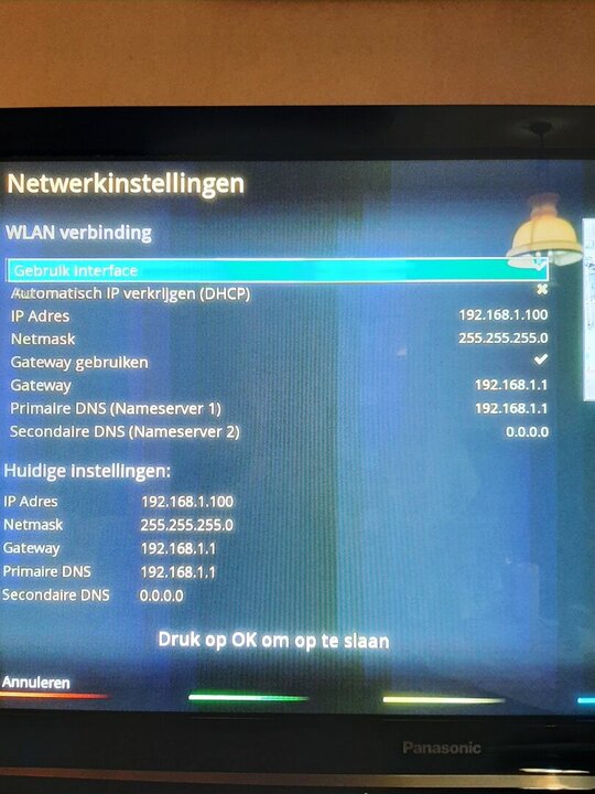

jan72 Geplaatst: 21 november 2024 Geplaatst: 21 november 2024 Omdat de vaste verbinding van mijn VU+ UNO 4k se niet langer werkt, heb ik mij een wifi dongel aangeschaft. (eentje van VU+ zelf) ik krijg het echter niet werkend, ook niet zonder vast IP adres. nameserver blijft onbevestigd... Ik ben een echte leek in deze materie, en had graag gevraagd of er iemand mij wat op weg kan helpen. Ik werk met VTI voorheen had ik internetverbinding met een TP link, en dat werkte goed, maar het apparaatje heeft er na bijna 10 jaar de brui aan gegeven. ik heb de instructies op de VTi installatie tutorial gevolgd, maar krijg het niet werkend... dank bij voorbaat.

bellejt Geplaatst: 21 november 2024 Geplaatst: 21 november 2024 (aangepast) je staat op dhcp en normaal zou je alles moeten krijgen van je router.Heb je wel opgeslagen want je krijgt blijkbaar geen dns adres. Je kan gewoon vast ip adres als volgt instellen : IP adres : 192.168.1.100 Mask 255.255.255.0 GW : 192.168.1.1 DNS 192.168.1.1 Wat toont het als je de info weergeven opent ? Heb je een BBOX 3 ? 21 november 2024 aangepast door bellejt Groetjes,salutations,greetings. 1 x Gibertini 1,10 vast 3 sats + 1 x Triax 88 cm rotor + Triax fixed 5W Vu + Duo4K SE sat tuner 4 X DVB-S2X en 1 x turbo DVB-C + OpenVix + idem dual tuner and vu duo2 fallback tuner Octagon SF8008 4K Openvix (via ethernetconnectie/WIFI fallbacktuner)

jan72 Geplaatst: 21 november 2024 Auteur Geplaatst: 21 november 2024 Zit gewoon koper, want bij scarlet... Fiber nog niet beschikbaar hier. Even geprobeerd *******.be met dhcp gedeactiveert en vast ip adres 100 ingegeven. nog steeds nameserver onbevestigde.. Zie foto voor instellingen...
jan72 Geplaatst: 21 november 2024 Auteur Geplaatst: 21 november 2024 Ik merk wel dat mijn verbinding maar flauw is... misschien moet ik een WiFi versterker plaatsen..
Oplossing bellejt Geplaatst: 21 november 2024 Oplossing Geplaatst: 21 november 2024 denkd at dat je probleem is.Heb je al een bbox3 of nog zo een fritzbox ? Je kan ook altijd secundaire dns instellen op 193.74.208.135 Groetjes,salutations,greetings. 1 x Gibertini 1,10 vast 3 sats + 1 x Triax 88 cm rotor + Triax fixed 5W Vu + Duo4K SE sat tuner 4 X DVB-S2X en 1 x turbo DVB-C + OpenVix + idem dual tuner and vu duo2 fallback tuner Octagon SF8008 4K Openvix (via ethernetconnectie/WIFI fallbacktuner)

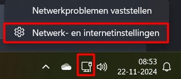

Tonskidutch Geplaatst: 22 november 2024 Geplaatst: 22 november 2024 Gewoon even op je eigen pC kijken wat ingesteld is rechts beneden linker muistoets daar zie je het actuele DNS dat in het Lan netwerk gebruikt wordt, en ook bij WIFI is dat adres dus hetzelfde. La Wally - From Diva Wilhelminia Fernandez
