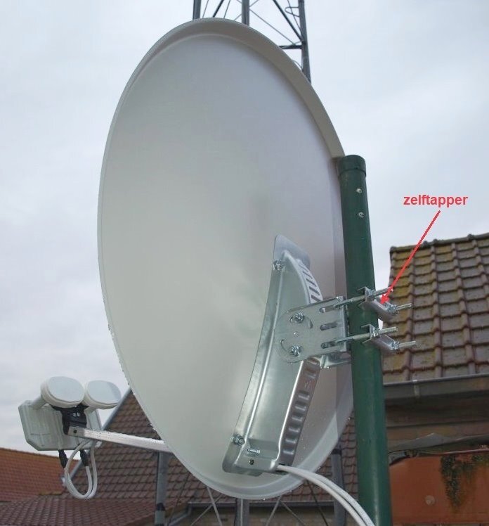

Sprietje Geplaatst: 31 maart 2025 Geplaatst: 31 maart 2025 Het sturen van een schotel kan heel gemakkelijk en precies als volgt gebeuren: - zorg dat de schotel ongeveer goed staat uitgericht - zet de bovenste mastklem met een zelftapper vast is de kerndiameter van de zelftapper 3,5mm en de buitenmaat van de schroefdraad 4,5mm, dan boor je met een boor van 4mm door de klembeugel en door de pijp. Het gat in de klembeugel boor je verder op tot 4,5mm - de bovenste mastklem zet je nu goed vast met de zelftapper en de onderste mastklem los/vast - door nu de linker moer iets lossen te zetten en de rechter moer iets aan te draaien, stuur je de schotel naar rechts - door de rechter moer iets losser te zetten en de linker moer iets aan te draaien, stuur je de schotel naar links - op deze manier kun je de schotel heel nauwkeurig richten

Maria1979 Geplaatst: 31 maart 2025 Auteur Geplaatst: 31 maart 2025 10 minuten geleden, Sprietje zei: Het sturen van een schotel kan heel gemakkelijk en precies als volgt gebeuren: - zorg dat de schotel ongeveer goed staat uitgericht - zet de bovenste mastklem met een zelftapper vast is de kerndiameter van de zelftapper 3,5mm en de buitenmaat van de schroefdraad 4,5mm, dan boor je met een boor van 4mm door de klembeugel en door de pijp. Het gat in de klembeugel boor je verder op tot 4,5mm - de bovenste mastklem zet je nu goed vast met de zelftapper en de onderste mastklem los/vast - door nu de linker moer iets lossen te zetten en de rechter moer iets aan te draaien, stuur je de schotel naar rechts - door de rechter moer iets losser te zetten en de linker moer iets aan te draaien, stuur je de schotel naar links - op deze manier kun je de schotel heel nauwkeurig richten Ok dus finetunen doe j met de zelftappers. En is het handig de xsarius daarbij te gebruiken? ben nu al blij dat ik weer kan kijken, maar het signaal moet volgens mij echt nog beter kunnen. wat ik even niet begrijp is het doorboren. Waarom is dat? Lees misschien niet goed, maar begrijp niet wat ik daarmee moet.
Sprietje Geplaatst: 31 maart 2025 Geplaatst: 31 maart 2025 (aangepast) Je hebt maar 1 zelftapper nodig om de bovenste klembeugel vast te zetten aan de mast. Het gat in de pijp moet iets groter zijn dan de kerndiameter van de zelftapper, het gat in de klembeugel gelijk aan de buitendiameter van de zelftapper. Met een signaalmeter is het een stuk makkelijker afstellen. Dan kun je tenminste zien wat je doet. 31 maart 2025 aangepast door Sprietje
Maria1979 Geplaatst: 31 maart 2025 Auteur Geplaatst: 31 maart 2025 Als ik het zo zie, is de schotel met 2 zelftappers vastgezet (die kwamen met de nieuwe schotel mee). Dat plaatsje van jou ook. ik snap nog steeds niet wat het doel van boren is. misschien heel blond. Vastzetten? en moet je de bovenste of onderste zelftapper pakken voor het afstellen? met signaalmeter meet je dan kwaliteit of signaal (of beide)? sorry voor alle domme vragen he 🙃
Maria1979 Geplaatst: 31 maart 2025 Auteur Geplaatst: 31 maart 2025 Ah nu brand het lichtje pas. je zet 1 deel vast in de mast. Met een schroef. de andere bevestiging kan je dan bewegen (de onderste). wat is belangrijk? Signaal of kwaliteit of beide? En dan nog: nog steeds finetunen op de astra 3? Wat mij het meeste boeit is de astra 2 en daarna de 1.
